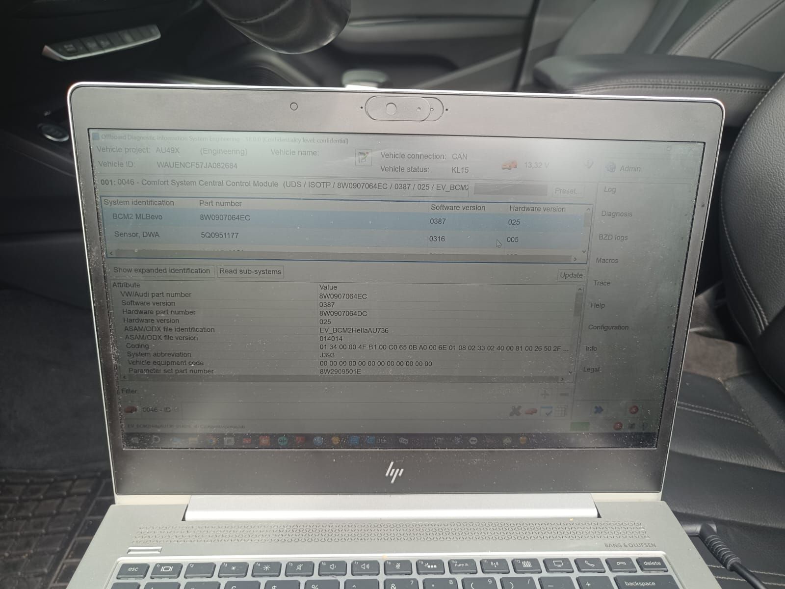

Witam już pytałem w innych wątkach. Czy ktoś posiada pliki ODIS E sterownik 8W0907064EC pliki do konwersji- pliki tylnych lamp?
Wrzuć pełny auto-scan
Wiesz co to jest pelny auto-scan?
Cześć przesyłam zdjęcie ze sterownika. Nie posiadam VCP. Pliki mam standardowe do Odis E. aktualizacja. Potrzebuje plików lamp na EU w formacie XML
Wiem. VCDS robi szybki. Potrzebuję pliku pod OdisE. Sterownik BCM2 8W0907064EC. Auto fizycznie mam 100km. od domu i zrobiłem tylko zdjęcie sterownika- nie wpadłem aby zrobić pełny scan. Przepraszam za zamieszanie, jeżeli nie ten dział i inne programy.

Dzięki. Myślałem, że wystarczy to co wysłałem. Co jeszcze potrzebne? Jest zdjęcie- sterownik, wersja.

Sterownik i wersję przesłałem na zdjęciu.

Potrzeba jeszcze czegoś? Czy posiada ktoś z grona pasujący plik? BCM2 8W0907064EC pod OdisE w formacie XML? Pełny scan nic nie wnosi. Potrzebuje pliki modułu 46.
