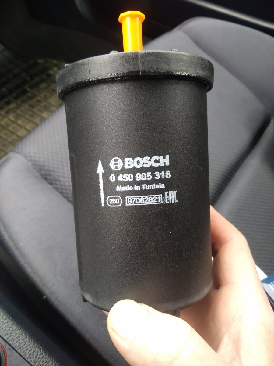

Odebrałem filtr i powiem wam że jestem mega zdziwiony , zaskoczony ,a jednocześnie mam mieszane uczucia ... Zobaczcie sami Bosch robi plastikowy filtr.. niby nie skoroduje ale nie wiem nie wiem 16789658497086056328490575624318.thumb.jpg.01a74f57756d5eb6366aa895e1d2c99d.jpg
Generalnie nie używam Boscha w jakimkolwiek aucie, więc nie mam zdania,ale jak masz wątpliwości to zawsze możesz zwrócić....
Mogłeś też zamówić Knechta online.
Ja w każdej konfiguracji stosuję filtry tej firmy i nie zawiodłem się, a trwa to już dość długo.
W sumie ja zawsze do poprzedniego auta stosowałem Boscha , ale teraz plastikowy bardzo mnie zdziwił w sumie zwracać nie będę kurde nowy to powinien działać jak by nie patrzeć Bosch to jakaś tam półka jest dość wysoka
Okazało się że filtr Bosch nie pasuje jest dużo dużo za długi w stosunku do tego co mam zamontowany jutro oddaje i zamawiam knechta
To niezle.... nie dobierałeś po numerze VIN?
A Knecht od razu pisałem, że to dobry wybór?, ma być KL79 przynajmniej u mnie w B7 taki jest.
Gościu dobierał z katalogu po silniku i roczniku ....
Tylko ja mam b6 to mogą być inne filtry , ale w sumie jeśli masz alt a b6,B7 to bliźniaki przecież to pewnie będzie ten sam
