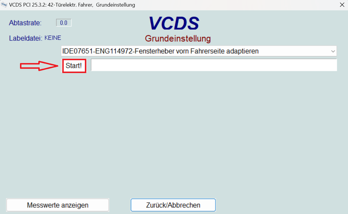

Ok. To z poziomu VCDS.
Podepnij VCDS, wsiądź do auta, zamknij drzwi, włącz zapłon.
Wejdź w strerownik 42
w nastawy podstawowe

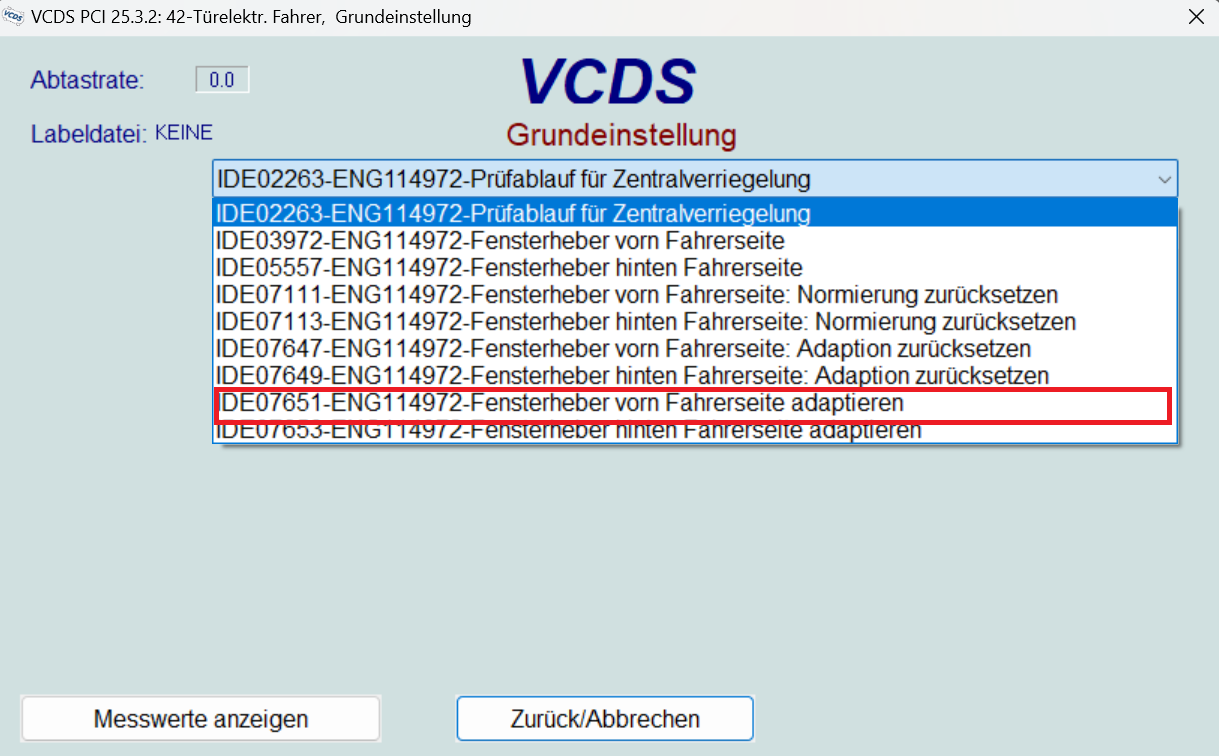

wybierz z listy nastawę IDE07651 Adaptacja okna kierowcy
Następnie kliknij na start

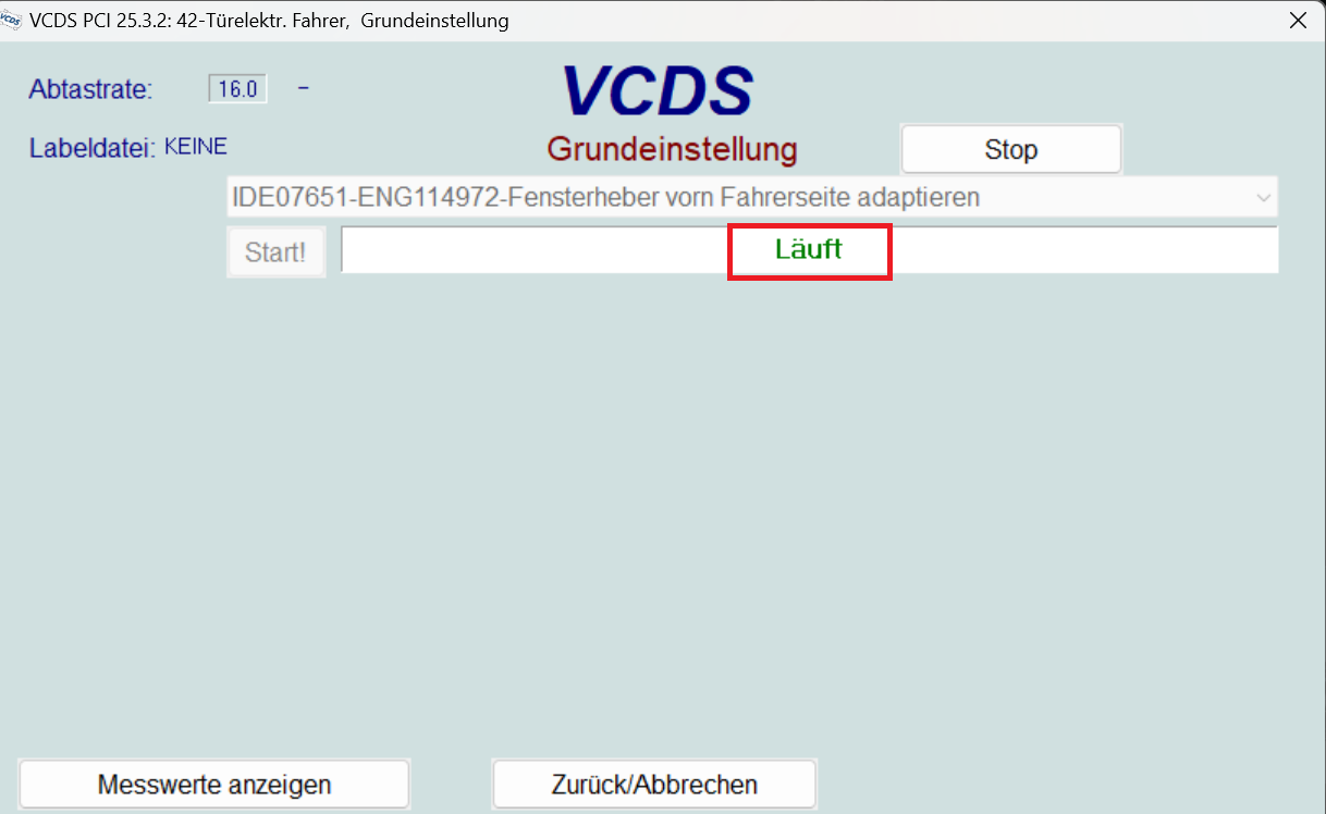

Szyba kierowcy zjedzie automatycznie w dół oraz w górę i w czasie tej operacji będzie widniał napis, że ją wykonuje.

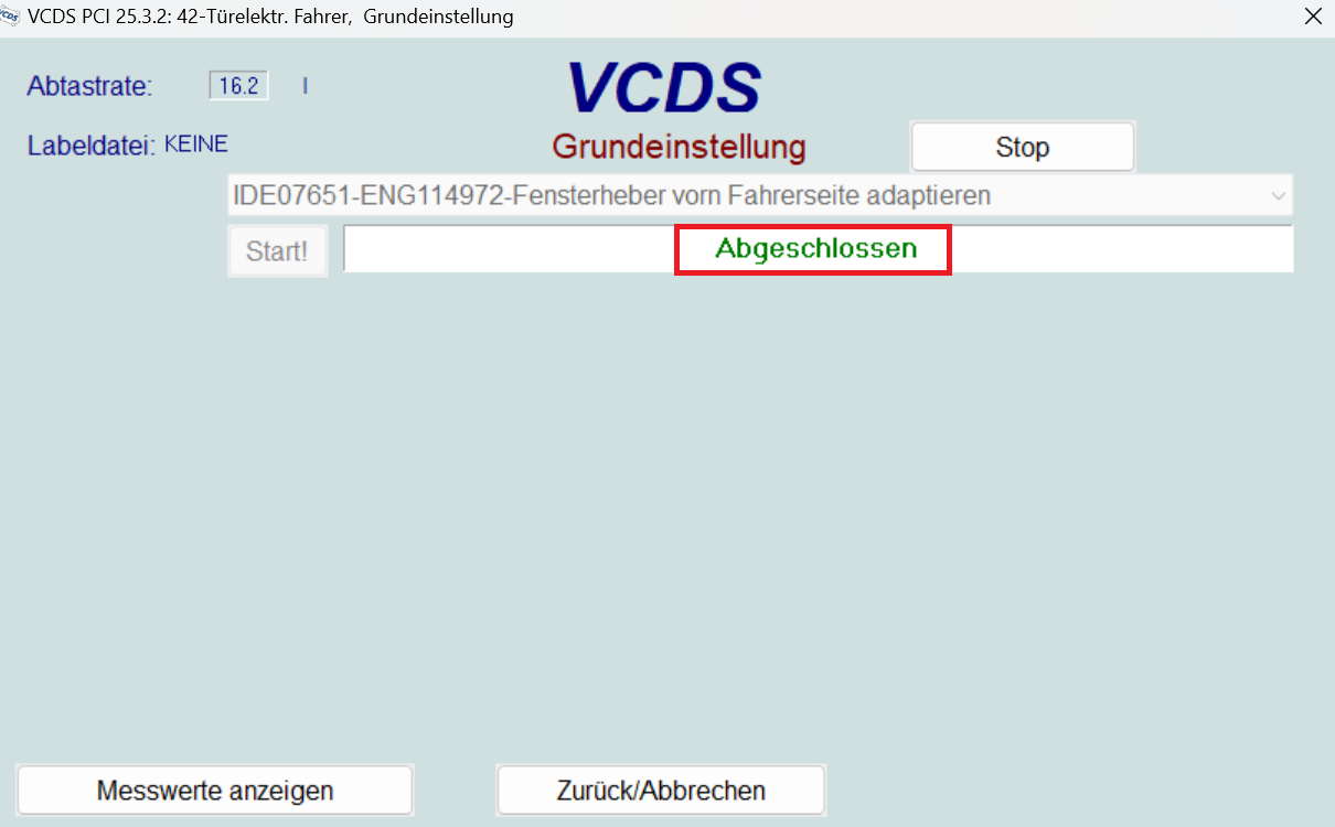

Gdy adaptacja zostanie pomyślnie zakończona pojawi się napis zkończono.
Wychodzisz ze sterownika i rozłączasz się. To na tyle.

Trzeba spróbować poprzez normowanie, może tam pójdzie.
Teraz, Muskel1 napisał(a):
Możliwe.
Sorki że głowę zawracam ale co to znaczy ?
Też w nastawach podstawowych. Wrzuć zdjęcie z listy dostępnych nastaw w sterowniku.
Zrobione . Kliknąłem w inny numer dotyczący drzwi i cyknęło coś i chodzą. Dziękuję bardzo za pomoc .
