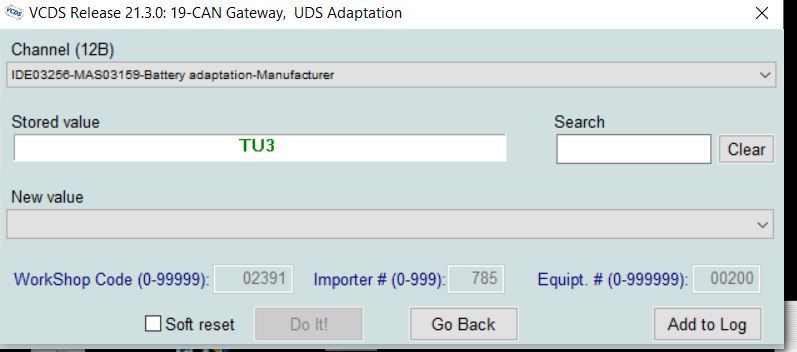

Mówisz o wartości w Serial Number czy chodzi ci o kodowanie całościowe dla grupy 19 w VCDS?
Aktualnie zapisaną wartość akumulatora w sterowniku Gateway.  Numer części akumulatora i nuner seryjny. Trójczłonowy ciąg cyfr i liter.

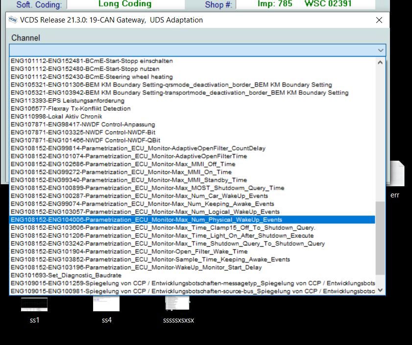

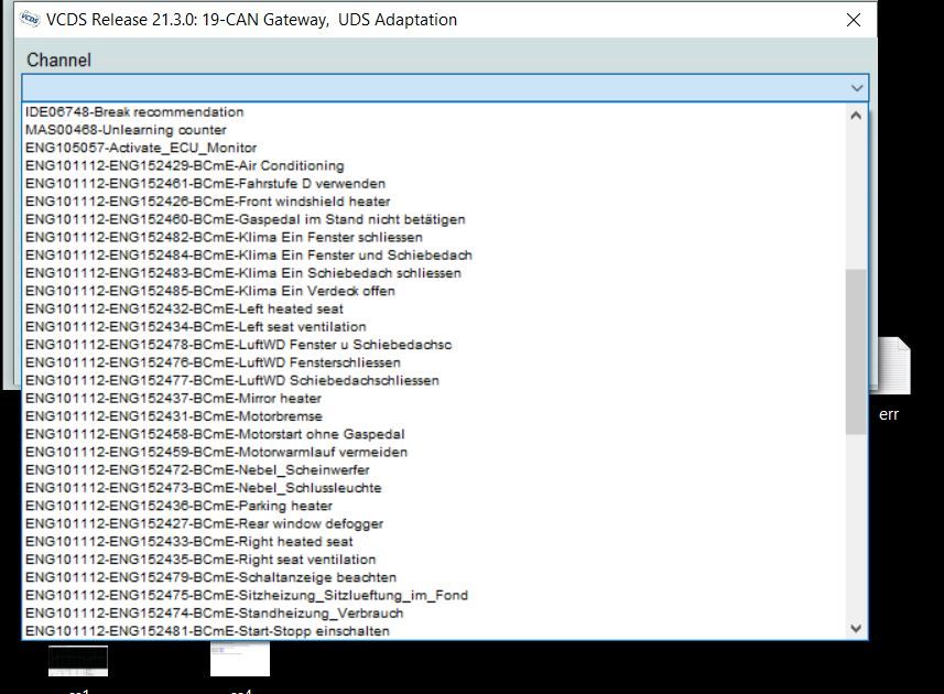

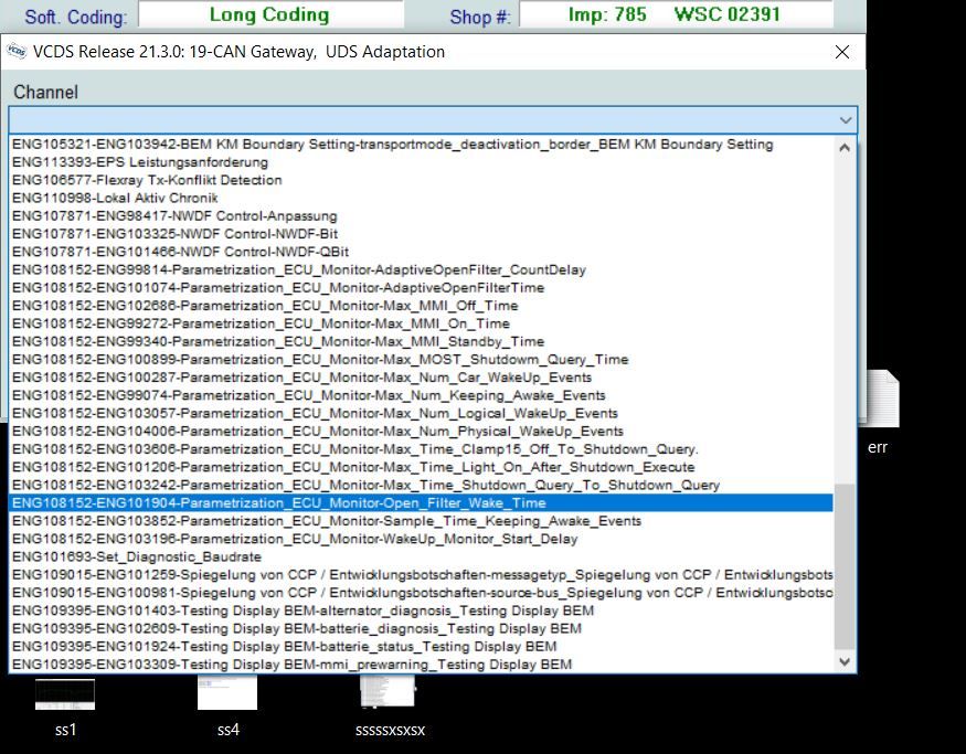

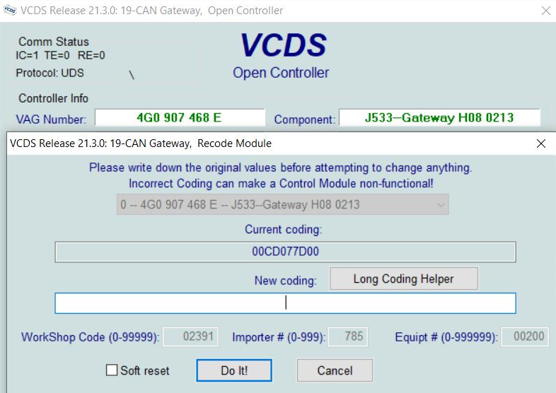

Wiesz co, u mnie chyba nie ma czegoś takiego. Oglądałem filmiki dla B8, ale u mnie nie ma opcji wyboru z listy, a po kliknięciu long coding dostaje info, że dla tego sterownika nie ma takiej opcji.

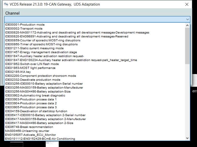

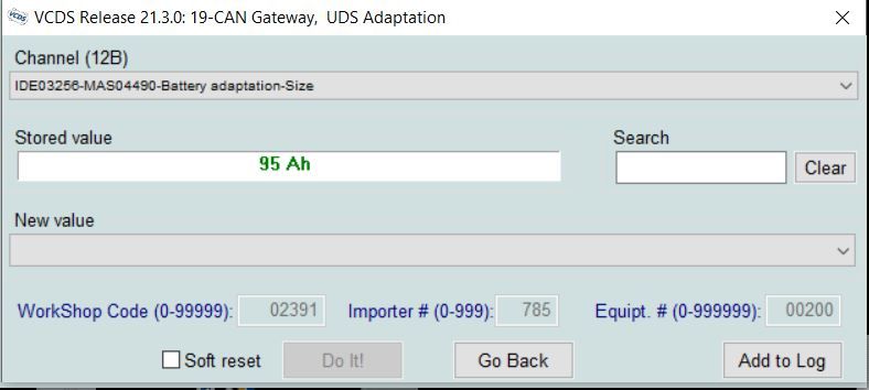

Nie w kodowaniach, w adaptacjach sprawdź.
Hmm... może nie dowidzę, ale ja tego nie mogę znaleźć.
bat3.JPG.06efa1b88629377246982b1374dc04bf.JPGbat2.JPG.bb3d3198529bcb9299a8ef50a7da8402.JPGbat1.JPG.d9d94e25144ff7e2529c8c73ae91c479.JPGbat4.JPG.73515955d63e4a86740d8c2d51e0fc63.JPG
Pokaż wartości tych adaptacji.
W Serial Number miałem wartość ze starego aku - BEM
Manufacturer: JCB

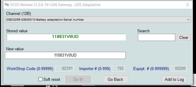

Zmieniłem te wartości pod nowe aku przy czym w serial number zmieniłem tylko 3 znaki na czuja (excide nie ma kodu BEM), bo niby to resetuje aku.

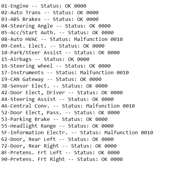

To lista z full scana:
No ale miałeś pokazać powyższe wartości...

To już po moim updacie.
Na ori aku było:
110831V0TC
JCB
92Ah
