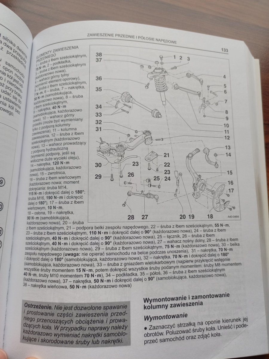

43 minuty temu, pelonek1 napisał(a):
Dzieki kolego, z ciekawości co to za książka?
Sam naprawiam prawdopodobnie, chociaż te ich momenty to bym się bał stosować przy dzisiejszych śrubach.. 120 Nm + 180 stopni daje nam lekko ponad 200 Niuta na tych śmiesznej jakości stali śrubach, które dzisiaj produkują.
Masz racje, zamówiłem z lemfa śruby do wahaczy zobaczymy co to będzie ?
Dokręcaj zgodnie z tym zdjęciem, śruby Lema dadzą radę.
