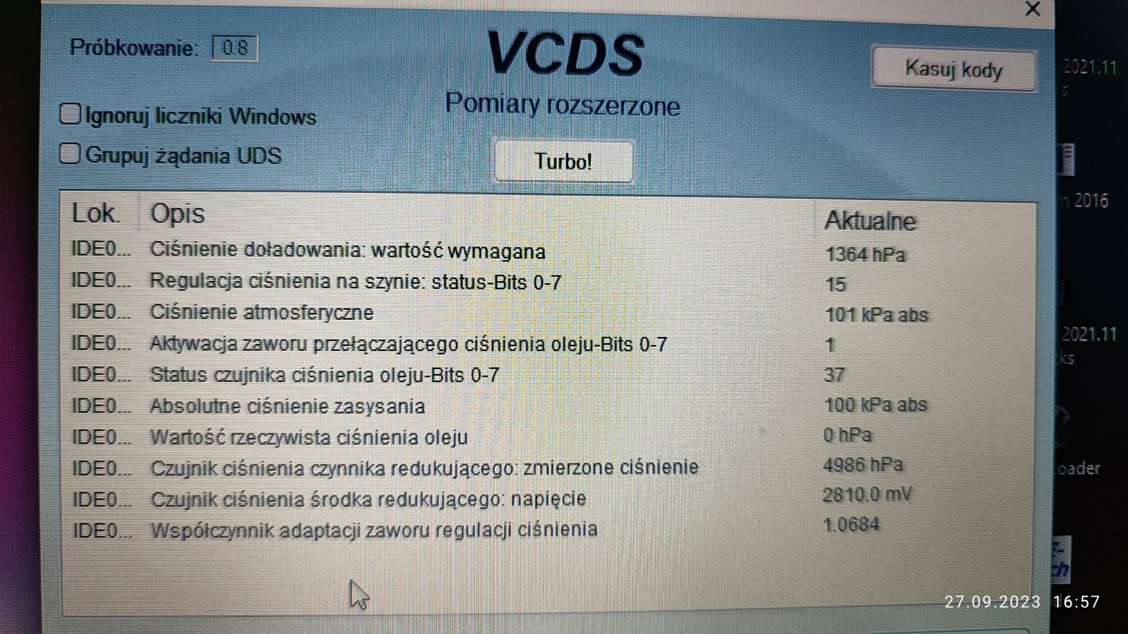

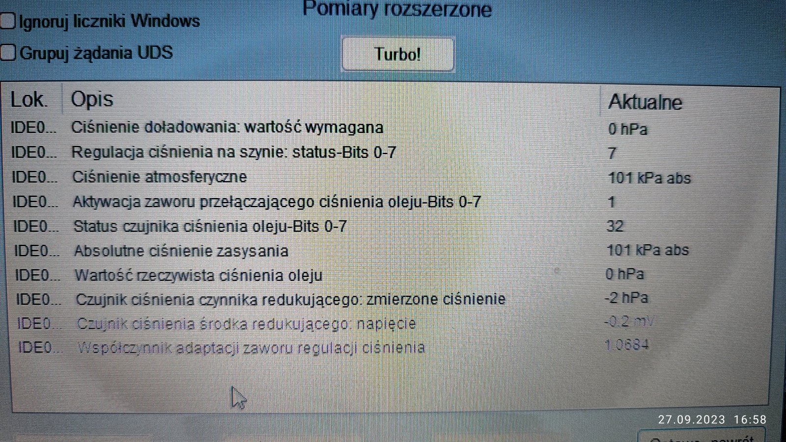

Witajcie.
Powiedzcie mi dlaczego "wartość rzeczywista ciśnienia oleju" pokazuje mi 0 !!! W załączniku 2 zrzuty: Pierwszy z włączonym silnikiem a drugi tak po 20-30 sek. od wyłączenia silnika. Tak chyba nie powinno być?!
I tu jeszcze parametry z VCDS:
  IDE00151   Poziom oleju 81.320 mm
  IDE00196   Temperatura oleju silnikowego 87.6 °C
  IDE00496-ENG188621   Aktywacja zaworu przełączającego ciśnienia oleju-Bits 0-7 1
  IDE00497-ENG188621   Status czujnika ciśnienia oleju-Bits 0-7 37
  IDE02742   Wartość rzeczywista ciśnienia oleju 0 hPa
  IDE04814   Zawór chłodnicy oleju przekładniowego Nieprawidłowy wynik
  IDE04814-ENG127289   Zawór chłodnicy oleju przekładniowego-Test_Program_B TRUE UBYTE 0
  IDE05522   Współczynnik korekty temperatury oleju dla zabezp.silnika 1.0000
  IDE06059   filtr cząstek stałych: masa popiołu olejowego 39.3872819 g
  IDE06391   Czujnik temperatury oleju 2 -273.1 °C
  IDE06607   Przebieg z ostatnim aktywnym ostrzeż.o za wys.poziomie oleju 0.0 km
  IDE06608   Całkowity przebieg z aktyw.ostrzeż.o za wys.poziomie oleju 0.0 km

Wydaje mi się  że w 2.0 nie ma czujnika mierzącego aktualne ciśnienie.
Czyli, że podaje "0" to jest ok?!
Są dwa czujniki działające na zasadzie, zwarty rozwarty przy danym ciśnieniu.
Czyli rozumiem, że one nie pokazują w VCDS-ie żadnego ciśnienia i  u mnie jest wszystko ok z tą "wartością rzeczywistą ciśnienia oleju - 0"!? No dobra, to mnie uspokoiliście bo myślałem, że sprzedający mi auto coś ukrył ?. Dzięki za odpowiedzi. Pozdrawiam.
