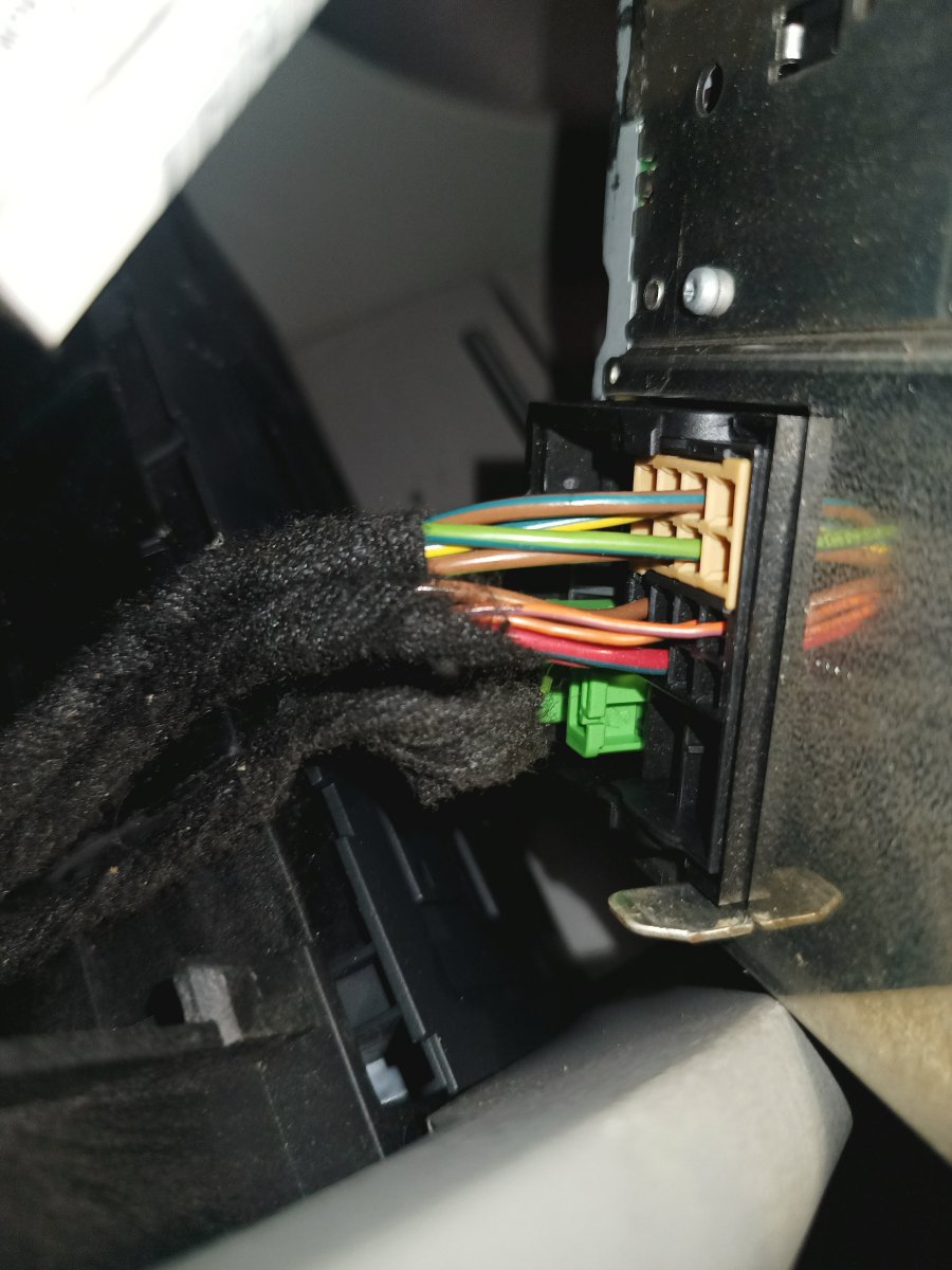

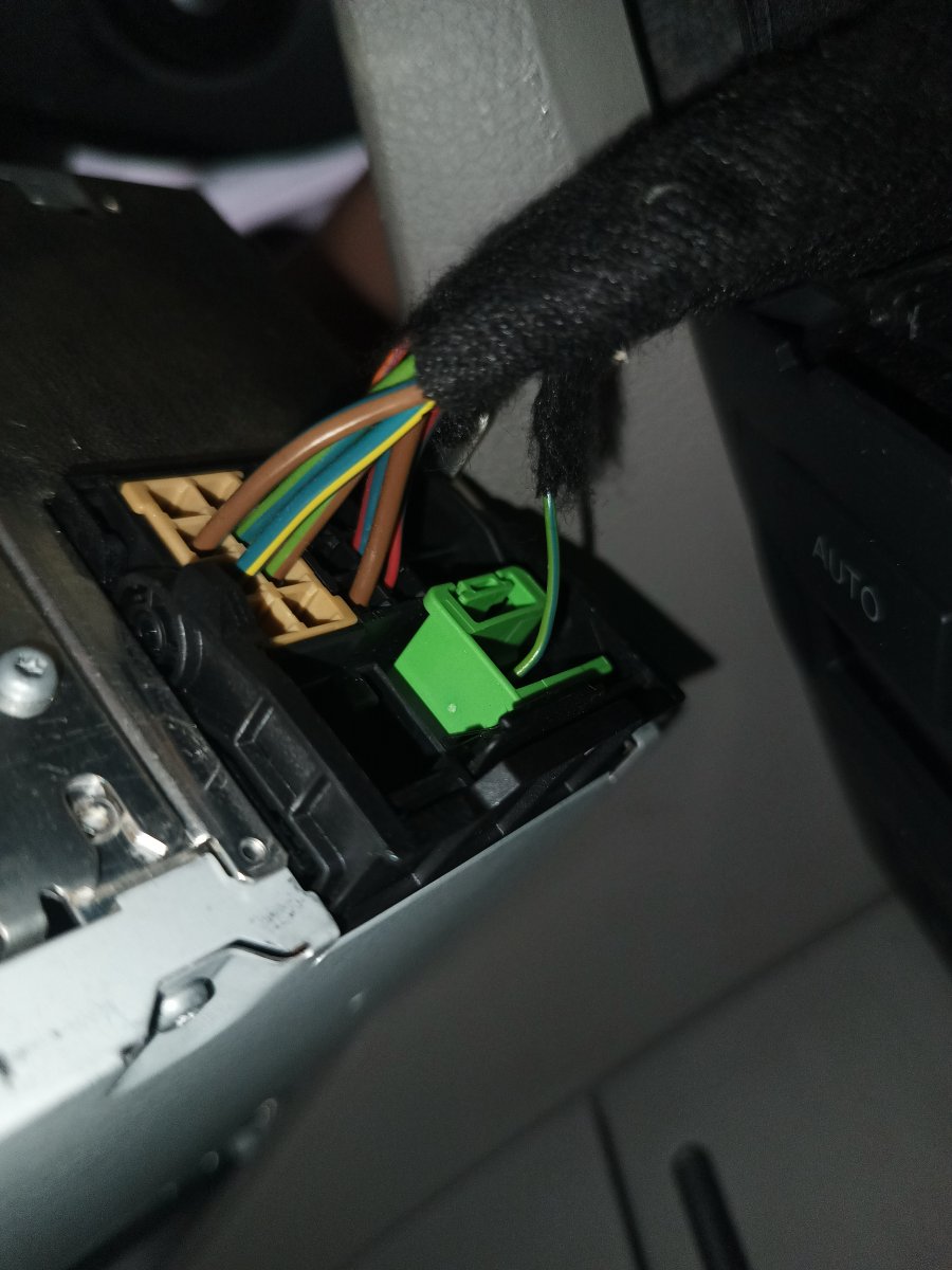

Wyciągni radio i zrób zdjęcia kostek za radiem, tak aby było widać przewody i piny. Zobaczysz czy są przewody na tył w kostce ISO.
Dopiero znalazłem czas, żeby sie tym zająć, a więc tak to wygląda jak na zdjęciach. Czyli jak dobrze widze mam tylko przewody do przednich głośników i tyle? Troszkę jestem rozczarowany no ale cóż zrobić ?IMG_20230831_1047590702.thumb.jpg.963710b2d6b8f0b5c43a1d037c371fb9.jpgIMG_20230831_104959271.thumb.jpg.6ca2bd88ef1c4c7510c8869474fbfec5.jpg
  • Rozwiązanie
Tak.
