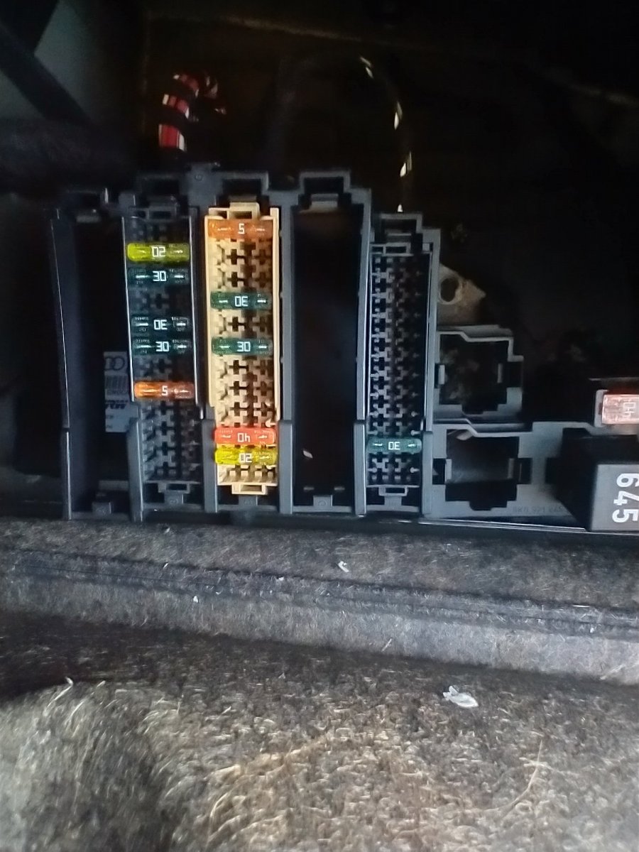

jerk22 0 Opublikowano 18 Sierpnia 2023 Autor Udostępnij Opublikowano 18 Sierpnia 2023 Przeglądałem ale nie mogę skojarzyć, jest po niemiecku, nie wiem czy są w ogóle podłączone te gniazda. Doczytałem, że powinny być na listwie w bagażniku po prawej ale ona mi wygląda nie do końca pełna. W tych wolnych miejscach jest tylko doprowadzenie przewodu z jednej strony. Dosyłam fotkę Odnośnik do komentarza Udostępnij na innych stronach Więcej opcji udostępniania...
Muskel1 1332 Opublikowano 18 Sierpnia 2023 Udostępnij Opublikowano 18 Sierpnia 2023 https://bezpieczniki.net/audi-a5-8t-8f-2007-2016-bezpieczniki-schemat/ Odnośnik do komentarza Udostępnij na innych stronach Więcej opcji udostępniania...

jerk22 0 Opublikowano 18 Sierpnia 2023 Autor Udostępnij Opublikowano 18 Sierpnia 2023 Jeszcze raz Wielkie Dzięki, po przejrzeniu stronki z bezpiecznikami i moimi gniazdami z tyłu- wychodzi, że nie mam tej " Panel 😧 lista bezpieczników czerwonego przewoźnika i natężenie (Trunk)" listwy z zabezpieczeniem gniazd. Już nić nie rozumięm Odnośnik do komentarza Udostępnij na innych stronach Więcej opcji udostępniania...
jerk22 0 Opublikowano 18 Sierpnia 2023 Autor Udostępnij Opublikowano 18 Sierpnia 2023 Proszę jeszcze o podpowiedź- czy schemat instalacji elektrycznej montażowy jest gdzieś do zdobycia? . Przed rozbiórką połowy auta by mnie to uratował. Bo skoro są gniazda 12V to mam nadzieję, jest do nich podpięta instalacja, ale gdzieś się kończy skoro nie dochodzi do gniazda bezpieczników. Odnośnik do komentarza Udostępnij na innych stronach Więcej opcji udostępniania...

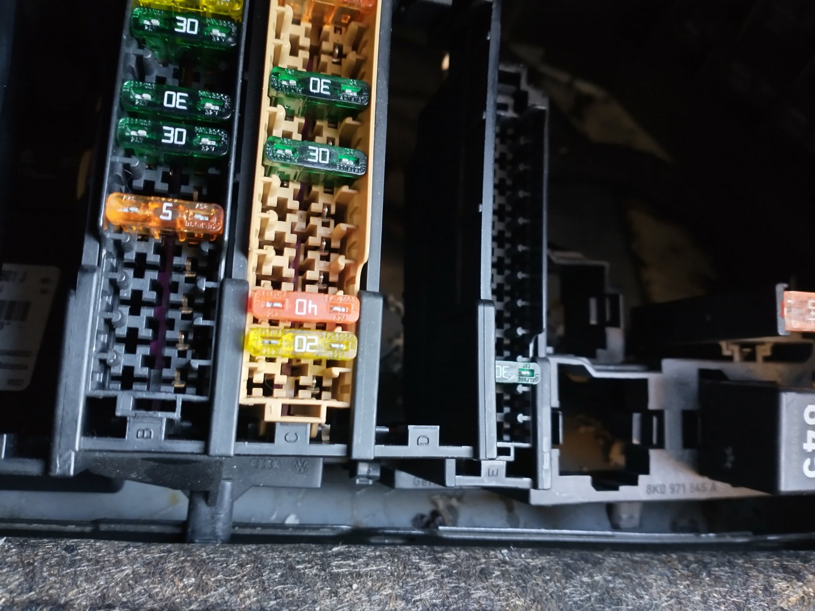

Muskel1 1332 Opublikowano 18 Sierpnia 2023 Udostępnij Opublikowano 18 Sierpnia 2023 (edytowane) W tej puszce bezpieczników powinien być w zaznaczonym miejscu, czerwony panel z bezpiecznikami. Wygląda na to jakby go ktoś wypiął i nie wpiął ponownie. Sprawdź tam dokładnie czy nie ma go od tyłu za puszką. Może ktoś tam grzebał i zapomniał go ponownie wpiąć. Edytowane 18 Sierpnia 2023 przez Muskel1 Odnośnik do komentarza Udostępnij na innych stronach Więcej opcji udostępniania...
Muskel1 1332 Opublikowano 18 Sierpnia 2023 Udostępnij Opublikowano 18 Sierpnia 2023 Do wyciągnięcia gniazd nie potrzeba nic rozbierać. Gniazda wyciągasz za pomocą specjalnego narzędzia. Odnośnik do komentarza Udostępnij na innych stronach Więcej opcji udostępniania...
jerk22 0 Opublikowano 19 Sierpnia 2023 Autor Udostępnij Opublikowano 19 Sierpnia 2023 Brak czerwonej listwy, już na początku poszukiwań tą puszkę z bezpiecznikami wyjmowałem, rozbieram tunel i dorobię instalacje do tych gniazd. Dzięki za zainteresowanie Odnośnik do komentarza Udostępnij na innych stronach Więcej opcji udostępniania...

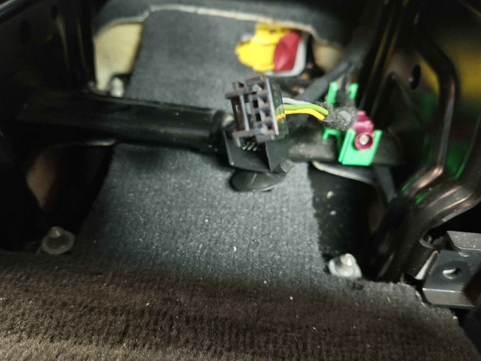

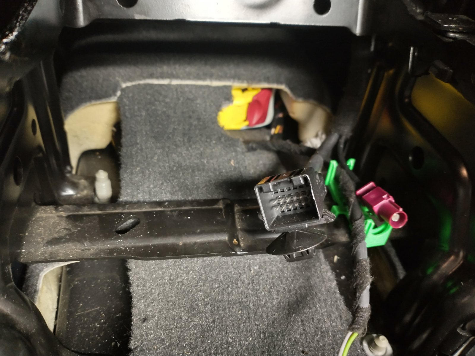

jerk22 0 Opublikowano 19 Sierpnia 2023 Autor Udostępnij Opublikowano 19 Sierpnia 2023 Panowie, w tunelu z tyłu od pasażerów znalazłem wolne gniazdo i wtyczkę, czy ktoś wie do czego mogą służyć, na pewno nie od gniazda 12V- za cienkie kable są. Odnośnik do komentarza Udostępnij na innych stronach Więcej opcji udostępniania...

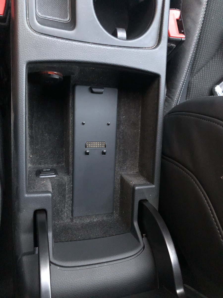

mariusz36 64 Opublikowano 19 Sierpnia 2023 Udostępnij Opublikowano 19 Sierpnia 2023 31 minut temu, jerk22 napisał(a): Panowie, w tunelu z tyłu od pasażerów znalazłem wolne gniazdo i wtyczkę, czy ktoś wie do czego mogą służyć, na pewno nie od gniazda 12V- za cienkie kable są. To są od zestawu pod bazę telefonu . W b8 było to w podłokietniku . Odnośnik do komentarza Udostępnij na innych stronach Więcej opcji udostępniania...
jerk22 0 Opublikowano 19 Sierpnia 2023 Autor Udostępnij Opublikowano 19 Sierpnia 2023 OK. Dzięki Odnośnik do komentarza Udostępnij na innych stronach Więcej opcji udostępniania...
