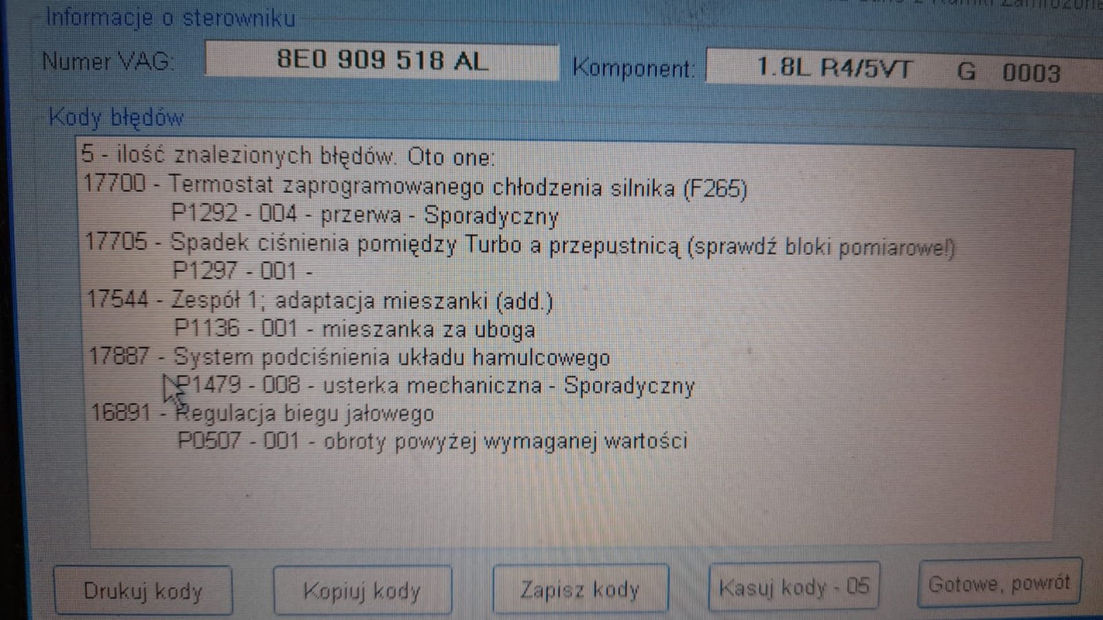

Jestem tu "świeży", więc z góry przepraszam, jeśli problem był wielokrotnie wałkowany. Mam problem z podciśnieniem w mojej A4 B6 1.8T 163 KM BFB. Problem pojawił się nagle, po przejechaniu dłuższej trasy i objawił się falowaniem obrotów na biegu jałowym i spadkiem mocy. Check engine nie zapalił się. Komputer zczytał błedy jak na screenie. Po ich skasowaniu problem nie zniknął i dodatkowo zapalił się check. Wywaliło dokładnie te same błędy. Czy ktoś z Was ma pomysł, od czego zacząć? Z góry dziekuję za odpowiedzi.
Sprawdzić szczelność dolotu, zawór dv.
Zawór jednokierunkowy w trójniku odmy pod kolektorem od tego zacznij.
Dokładnie. Ostatnio przez niego też miałem niezły bałagan z silnikiem. Ściągnij wężyk z kolektora idący do tego zaworka, dmuchnij i pociągnij przez niego powietrze. Jak puszcza w dwie strony to złom.
