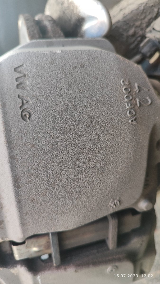

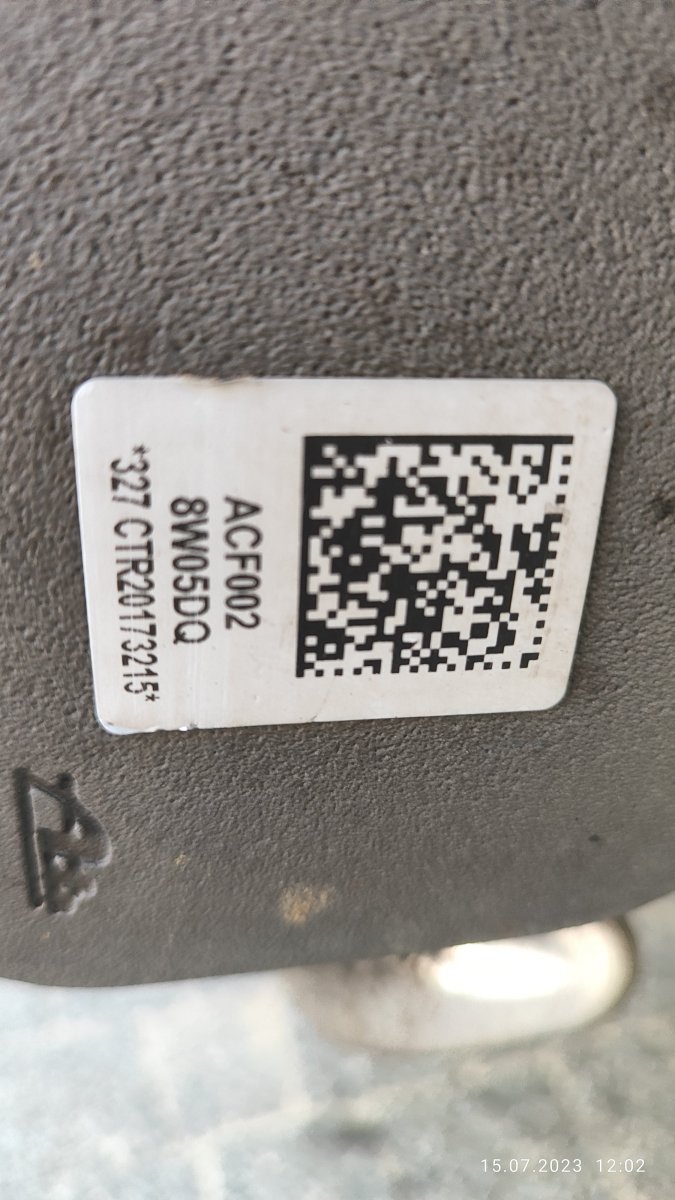

Powoli kończą mi się klocki i czeka mnie wymiana. I tu pytanie!! Na zaciskach z przodu mam takie oznaczenie jak na zdjęciach. Jakie tu pasują klocki?!

Na wlepce w książce serwisowej (i w bagażniku) masz kody wyposażenia. Po nich dojdziesz jakie masz hamulce u siebie. Po tym co wrzuciłeś nie da rady ustalić.
Książki serwisowej niestety brak....auto pochodzi od sąsiada z zachodu!!! Ale sprawdzę w bagażniku. Podziekował za podpowiedź.

13.0460-7329.2
Nr ATE:hi:

Sorki, że dopiero teraz się odzywam.....praca 12h x3dni i dopiero wolne. Tarcze jeszcze nie są złe. Tak tylko na zdjęciu wyglądają. Ale zastanawiam się czy ich też nie wymienić od razu....będzie spokój na jakiś czas. Dziś sprawdzę tą naklejkę  w bagażniku czy jest i co tam się na niej znajduje. Dzięki.
No niestety. Przeryłem całe auto i takowej naklejki nie ma!!! Jest naklejka od AdBlue - klapka wlewu paliwa, jest naklejka od rozmiaru opon i jakie powinno być w nich ciśnienie, jest naklejka z VIN, masą pojazdu i oznaczeniem silnika no i ostatnia jaką znalazłem - w bagażniku - to odnośnie haka do holowania. Innej nie znalazłem. Szukałem w "kole zapasowym" i otwierałem boczki w bagażniku........takowej naklejki brak. Na drzwiach i nadprożach też nie ma innych niż te wymienione. No nic, przy okazji wymiany filtrów i oleju (za ok. miesiąc) zdejmę koła i zobaczę jakie mam średnice tarcz i jakie tam siedzą klocki. Pozdrawiam.
Znalazłem coś takiego w załączniku wyposażenia auta w .pdf który mi kiedyś Muskel1 wkleił w innym poście:
Wersja tylnych hamulców        1KD           Tylne hamulce tarczowe
Wersja przednich hamulców      1LC           Przednie hamulce tarczowe
I znalazłem coś takiego:
https://web.tecalliance.net/ate/pl/parts/cars/assigned?assemblyGroupId=100626&targetId=117090&typeNumber=117090#@brc/brands:Auto;targetType:cars/assem:AUDI%20A4%20B9%20Avant%20(8W5%2C%208WD)%202.0%20TDI%20quattro;targetType:cars;targetId:117090;typeNumber:117090/lnkparts:Hamulce%20tarczowe;targetType:cars;assemblyGroupId:100626;targetId:117090;typeNumber:117090
318mm przód 300mm tyl
  • Rozwiązanie
Oki. Dzięki po raz 1000....0?.
