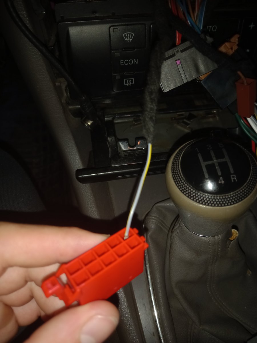

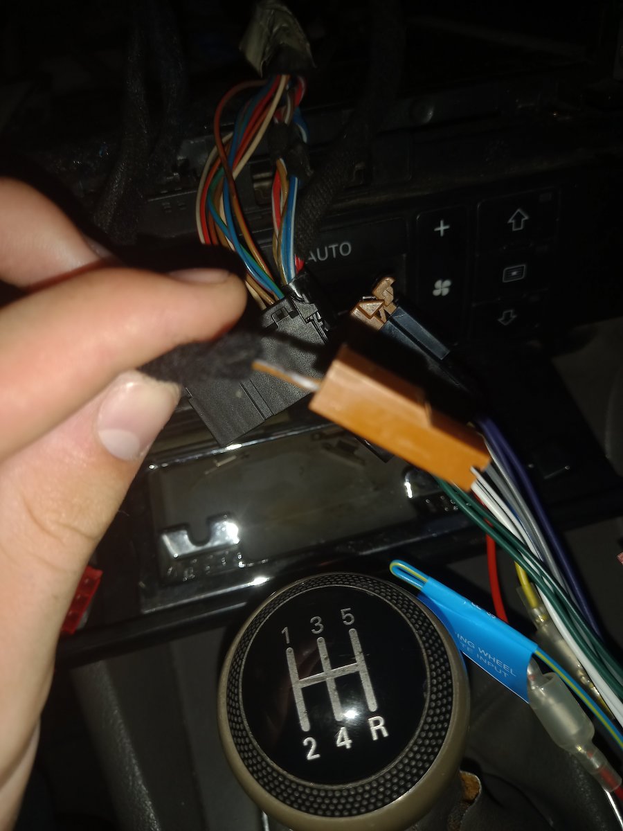

Cześć
Mam problem z podpieciem nowego radia ponieważ nie wiem co zrobić z tą jedną kostka i z tym jednym kablem
Sprawdź na schemacie starego radia od czego to jest, sprawdź na schemacie nowego czy powinno być jak tak to przełóż pin, jak nie olej i zapomnij o tym kablu - jeżeli okaże się nic ważnego :)
Ok dzięki wielkie
nie pamiętam już dokładnie, ale coś mi świta że w moim starym b5 jak miałem radio pionka to chyba ta kostka z tym jednym przewodem u mnie również była i nie była podłączona... ale mówię, nie pamiętam dokładnie ale jakieś takie przebłyski mam...
  • Rozwiązanie
brązowy pin to masa do zmieniarki , a ten kabelek w czerwonej wtyczce jest nieistotny jak masz niefabryczne radio ( do sygnał podświetlenia do ekraników )
