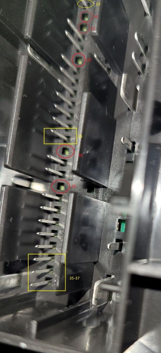

Kmajor Opublikowano 11 Stycznia Opublikowano 11 Stycznia W dniu 4.01.2024 o 20:22, Muskel1 napisał(a): Ten przewód z bezpiecznika idzie między innymi do kamery na przedniej szybie, więc do bezpiecznika nie musisz ciągnąć przewodów. Tylko z lusterka do BCM1. Masz czujnik deszczu i światła na szybie? Muskel1 wiesz może pod który pin w BCM1 podłączyć lusterko wewnętrzne?

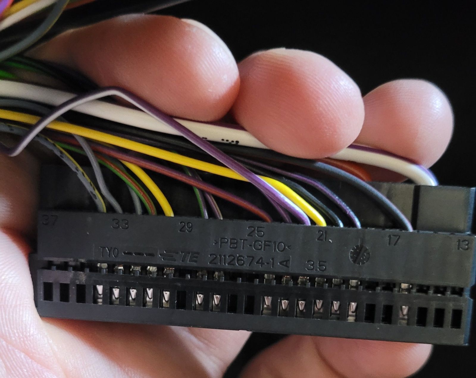

Paddy Opublikowano 1 Marca Opublikowano 1 Marca Cześć! Jestem właśnie po zmianie lusterka, w skrócie do zmiany potrzebne jest lusterko i wtyczka(6 pin) z 3 przewodami: Lusterko PIN1 -> zasilanie ze skrzynki bezpieczników w podstopnicy ST4 poz.1 (można też wpiąć się gdzieś w okolicach lusterka, np. kamera, panel oświetlenia) Lusterko PIN2 -> Masa Lusterko Pin7 -> BCM T73a pin 24 (można też wpiąć się do panelu oświetlenia w podsufitce pin 6 we wtyczce 6pin T6bc U mnie całość działa bez kodowania - wyłączanie wyciemniania przy włączonym oświetleniu wewnątrz lub biegu wstecznym.
