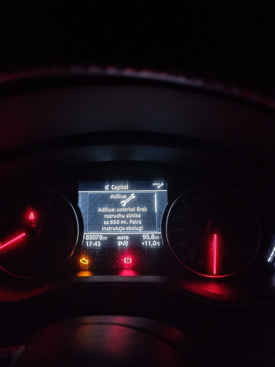

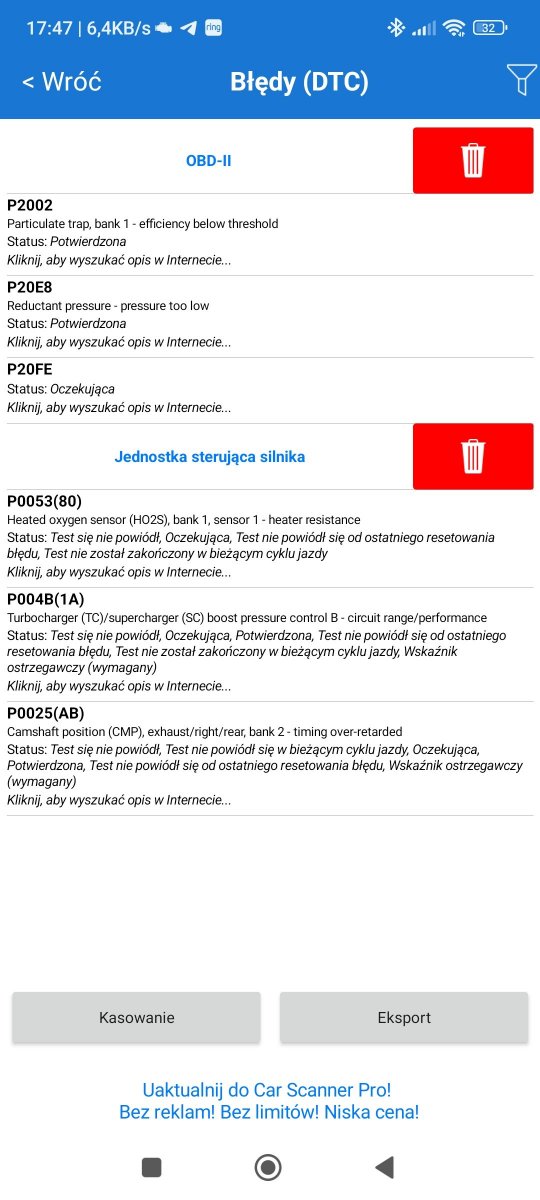

TomXxx Opublikowano 20 Listopada 2023 Opublikowano 20 Listopada 2023 Witam . Panowie właśnie teraz wróciłem do domu i wyskoczył mi błąd na desce że problem jest z adblue i za 650 mil nie uruchomie silnika. Podłączyłem kostkę i takie błędy wyskoczyly zaraz podeślę zdjęcia. Proszę o pomoc co się dzieje.

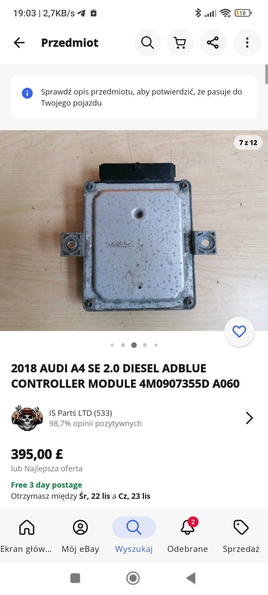

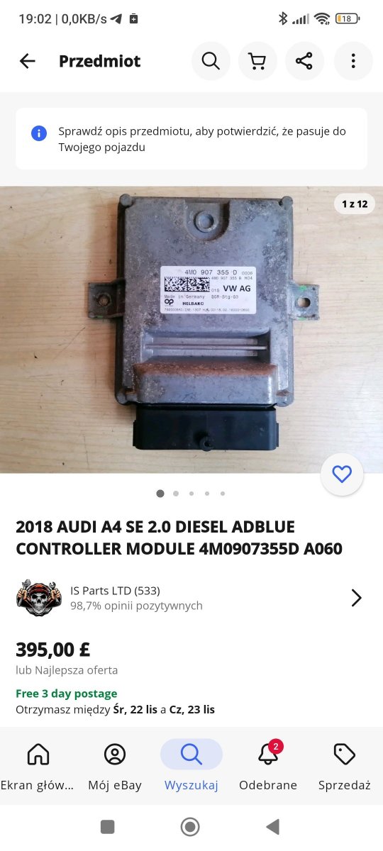

Muskel1 Opublikowano 20 Listopada 2023 Opublikowano 20 Listopada 2023 Samej pompy nie da się kupić. Wymieniają całość, zbiornik z pompą oraz sterownik, gdyż nowe zbiorniki z pompą nie są kompatybilne ze starym sterownikiem. Kup używany sterownik na podmianę, w większości przypadków to właśnie on ma usterkę.
TomXxx Opublikowano 20 Listopada 2023 Autor Opublikowano 20 Listopada 2023 Czyli ten sterownik może pomóc jakbym go wymienił? Jak będę kupował to potrzebuje poprostu pod moje auto czy jest jakiś numer że musi być taki sam?
TomXxx Opublikowano 20 Listopada 2023 Autor Opublikowano 20 Listopada 2023 Czyli ten sterownik może pomóc jakbym go wymienił? Jak będę kupował to potrzebuje poprostu pod moje auto czy jest jakiś numer że musi być taki sam? Sorki za tyle pytań ale mam 2 lata audi a4 b9 i nigdy nic poważnego się nie działo więc jestem przerażony troche.
Muskel1 Opublikowano 20 Listopada 2023 Opublikowano 20 Listopada 2023 Wymiana tego sterownika może załatwić problem. Numer części się także zgadza. Miej jednak na uwadze, że kupno używanych części zawsze niesie za sobą pewne ryzyko, że części te nie są wolne od wad/usterek.
H4mm3R Opublikowano 20 Listopada 2023 Opublikowano 20 Listopada 2023 3 minut temu, TomXxx napisał(a): Czyli ten sterownik może pomóc jakbym go wymienił? Jak będę kupował to potrzebuje poprostu pod moje auto czy jest jakiś numer że musi być taki sam? Sorki za tyle pytań ale mam 2 lata audi a4 b9 i nigdy nic poważnego się nie działo więc jestem przerażony troche. Chyba Muskiel jasno napisał. Sterownik kup taki sam, skoro nowy nie jest kompatybilny ze stary zbiornikiem.
Muskel1 Opublikowano 20 Listopada 2023 Opublikowano 20 Listopada 2023 Muszę tylko dodać, że sterownik ten może pomóc tylko w pozbyciu się błędu związanego z układem AdBlue. Pozoztałe błędy, które wyżej wrzuciłeś, pozostaną. Masz tam między innymi błąd o niskiej skuteczności dpf, co może wskazywać na jego uszkodzenie. Będziesz musiał się tymi pozostałymi błędami zająć.
Muskel1 Opublikowano 20 Listopada 2023 Opublikowano 20 Listopada 2023 5 minut temu, H4mm3R napisał(a): Chyba Muskiel jasno napisał. Sterownik kup taki sam, skoro nowy nie jest kompatybilny ze stary zbiornikiem. Dokładnie. Masz Audi z 2016r więc masz z pewnością sterownik bez indexu lub raczej z indexem B (czyli ostatnia literka jest B). Do zbiorników AdBlue z pierwszych lat produkcji pasuje najwyższy index D, czyli ten sterownik z powyższej aukcji na ebay jest też ok. Sterowniki z wyższym indexem (np.E) nie są już kompatybilne ze starymi zbiornikami.
TomXxx Opublikowano 20 Listopada 2023 Autor Opublikowano 20 Listopada 2023 Ok. Właśnie miałem pytać o tą literkę co oznacza. Ja mieszkam a Anglii ale znalazłem z Polski ten sterownik z literka D na końcu z gwarancją i jest przez pół tańszy. Czyli do mojego audi a4 b9 kombi 2.0 TDI pasuje tylko literka D na końcu.
