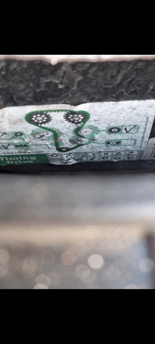

Matiii2015 0 Opublikowano 26 Listopada 2023 Autor Udostępnij Opublikowano 26 Listopada 2023 Był wymieniany około 30 tys km temu Odnośnik do komentarza Udostępnij na innych stronach Więcej opcji udostępniania...
Muskel1 1332 Opublikowano 26 Listopada 2023 Udostępnij Opublikowano 26 Listopada 2023 To się rozsypał bo pewnie na zamiennikach. Odnośnik do komentarza Udostępnij na innych stronach Więcej opcji udostępniania...
Matiii2015 0 Opublikowano 26 Listopada 2023 Autor Udostępnij Opublikowano 26 Listopada 2023 Myślisz że to już wymaga wymiany? Odnośnik do komentarza Udostępnij na innych stronach Więcej opcji udostępniania...
Muskel1 1332 Opublikowano 26 Listopada 2023 Udostępnij Opublikowano 26 Listopada 2023 Jaki rozrząd został wstawiony? Oryginał czy zamienniki? Odnośnik do komentarza Udostępnij na innych stronach Więcej opcji udostępniania...
Matiii2015 0 Opublikowano 26 Listopada 2023 Autor Udostępnij Opublikowano 26 Listopada 2023 Niemam pojęcia bo był robiony w szwajcari u mechanika przez poprzedniego właściciela faktura na 3 tys franka tu byla Odnośnik do komentarza Udostępnij na innych stronach Więcej opcji udostępniania...
Muskel1 1332 Opublikowano 26 Listopada 2023 Udostępnij Opublikowano 26 Listopada 2023 Może nie był w ogóle robiony Odnośnik do komentarza Udostępnij na innych stronach Więcej opcji udostępniania...

Muskel1 1332 Opublikowano 26 Listopada 2023 Udostępnij Opublikowano 26 Listopada 2023 Na to wygląda. Odnośnik do komentarza Udostępnij na innych stronach Więcej opcji udostępniania...
