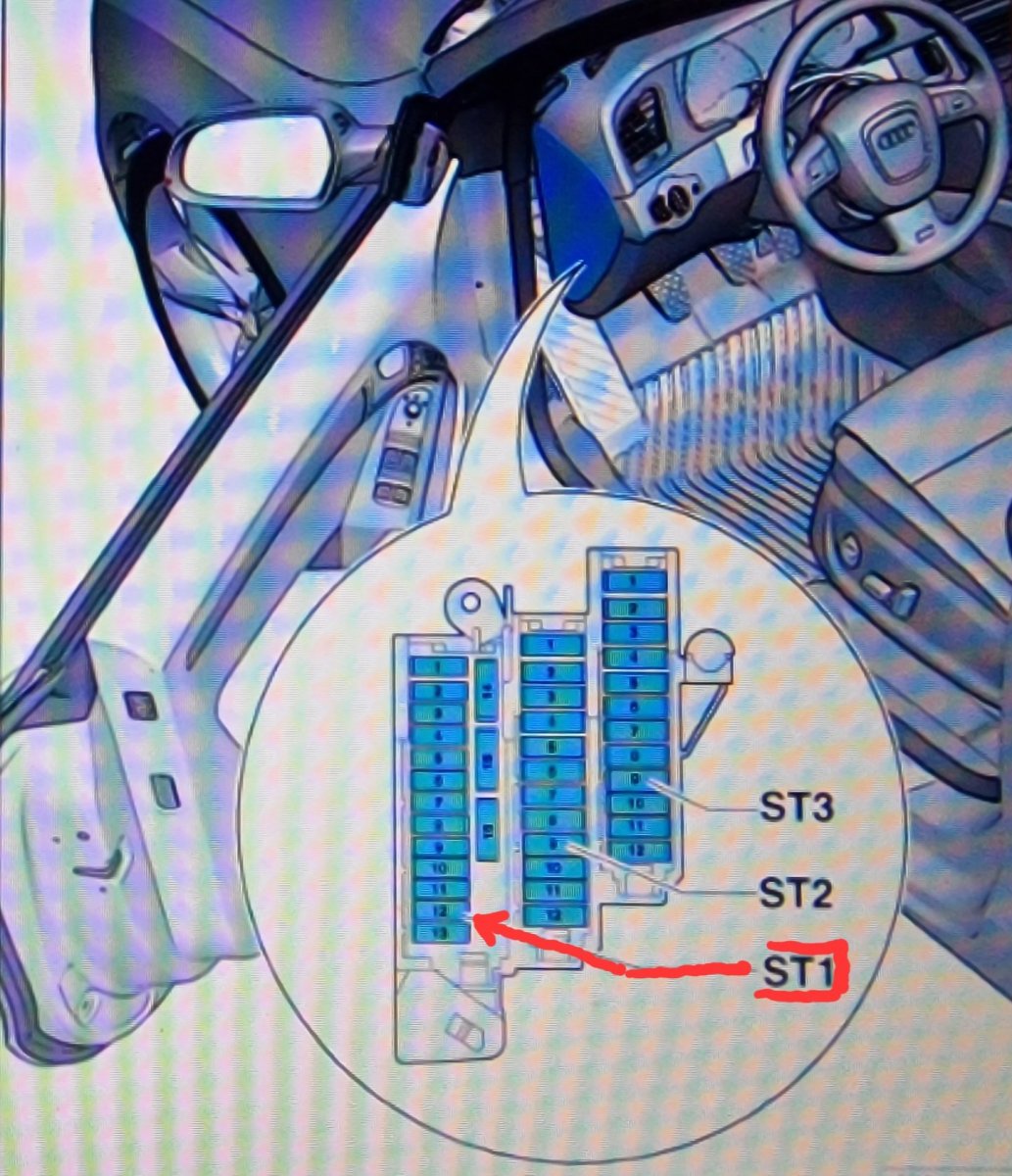

Wszystkie bezpieczniki w rzędzie ST1 ( na poniższym rysunku) są po zacisku 15, czyli po zapłonie. Po zgaszeniu zapłonu i zaryglowaniu auta pilotem (uśpieniu sterowników), nie ma na nich napięcia.
