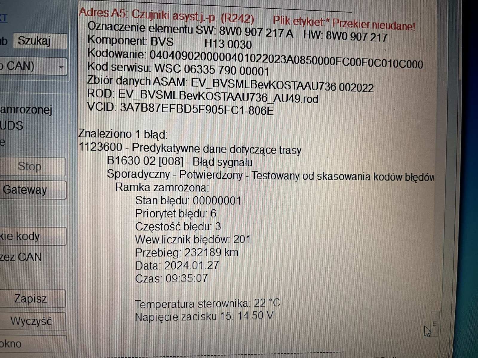

Podłączę się do tematu z prośba o info co to może oznaczać ? Czasami pojawi mi się taki błąd. Z czym to jest związane ?
Błąd asystenta predykatywnego. Pojawia się chyba w każdej B9. Najczęściej z kilku powodów (zabrudzona kamera przednia szyba, słońce oślepia kamerę, czy w garażu podziemnym).
Więc tu nic nie zrobimy i po prostu tak musi być. Szkoda tylko że taki ślad zostaje pokazuje w VCDS jako błąd. ale oki skoro z tym trzeba żyć to spoko :)
Da się go bez problemu wykasować ale po jakimś czasie powraca. Też go kasuję zawsze.
Tak tez tak mam dlatego pisze że pojawia sie czasami i trzeba go skasować i tyle.
