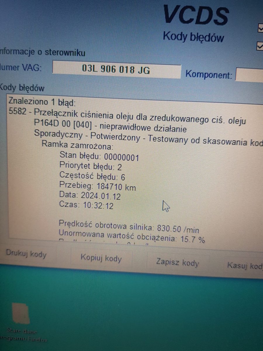

Witam, w piątek odebrałem auto po czyszczeniu DPF. Dziś z ciekawości przeskanowałem VCDS i pojawił się taki błąd: "Przełącznik ciśnienia oleju dla zredukowanego ciśnienia oleju P164D 00 [040].
Widziałem masę tematów gdzie ludzie wymieniali wszystkie elementy w silniku i to w większości przypadków nie pomogło. Błąd pojawił się o godzinie 10, mechanik zadzwonił do mnie po 14, że auto jest do odbioru. Wcześniej nie miałem takiego błędu. Czy to możliwe, że podczas demontażu/montażu DPF coś zrobił nie należycie?
Dziś mają zamknięte, więc dopiero w poniedziałek pojadę do nich z autem. Już mam dosyć mojego CGLC, a nie zrobiłem nim więcej niż 2k km. Myślę coraz częściej nad sprzedażą auta, ale nie chcę przyszłego kupującego na minę wpierniczać.

Wrzuć pełny auto-scan .txt, a nie jedno zdjęcie
Tak o to. Skasuj wszystkie błędy i wykonaj ponownie pełny auto-scan,  aby sprawdzić, które błędy powrócą.

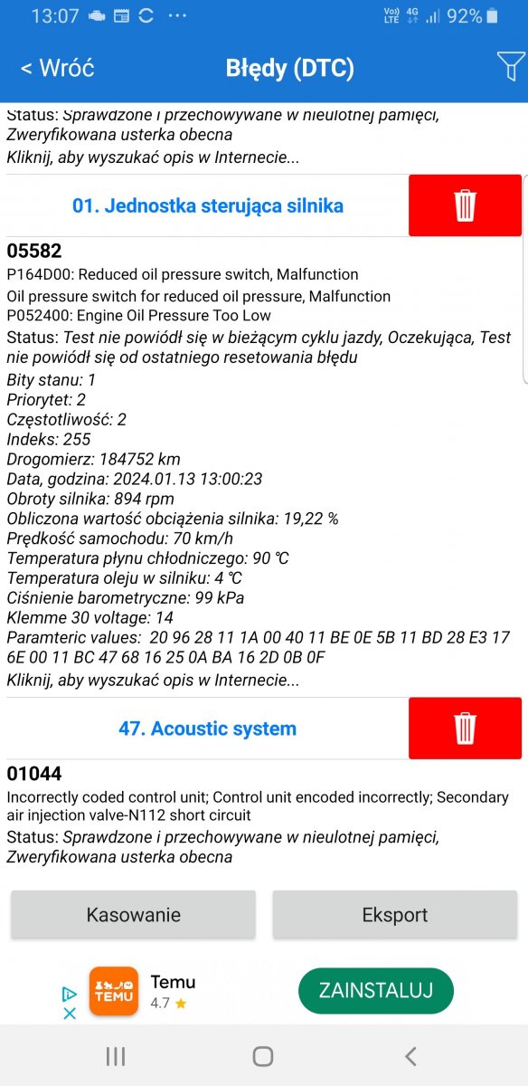

Błędy skasowane, ten odnośnie przełącznika cisnienia oleju nie pojawił się. Zrobiłem krótką trasę i znów pełny scan. Błędu brak na ten moment. Dziwne to... Dzięki za odpowiedzi i będę monitorował sytuację.

Czy gdy miałeś zapisany błąd czujnika ciśnienia oleju, na zegarach pojawił się komunikat i kontrolka o niskim ciśnieniu oleju?
Widzę, że pozostały tylko błędy o nieprawidłowym zakodowaniu w sterowniku Gateway i wzmacniaczu. Zmieniałeś coś w kodowaniach lub dokładałeś coś?
Nie, żadna kontrolka, ani komunikat nie wyskoczył na wyświetlaczu.

No i niestety, za szybko się ucieszyłem.  Przy dojeżdżaniu do świateł i hamowaniu pojawia się kontrolka czerwona z informacją o ciśnieniu oleju.  Nie mam komputera przy sobie.  Jutro wrzucę błędy
Edytowane przez Madridista Olb
Trzeba podpiąć manometr i sprawdzić jakie panuje ciśnienie w układzie.
Temperatura płynu chłodniczego 90*C a temperatura oleju 4*C ?
Coś tu nie halo
Edytowane przez franekv6
Jakiś błąd, olej na bank miał 90⁰C +
