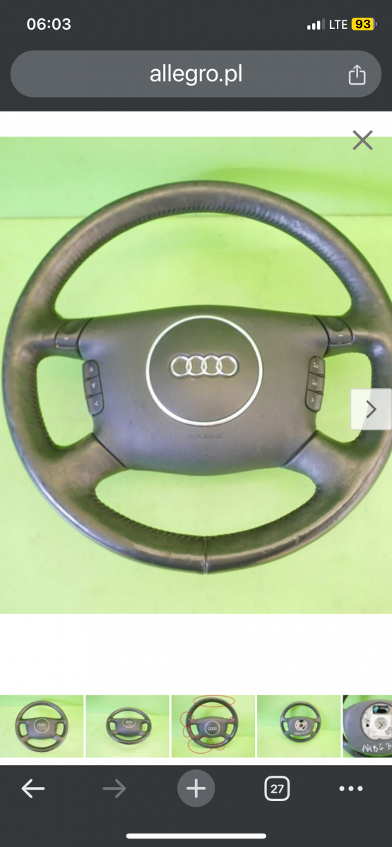

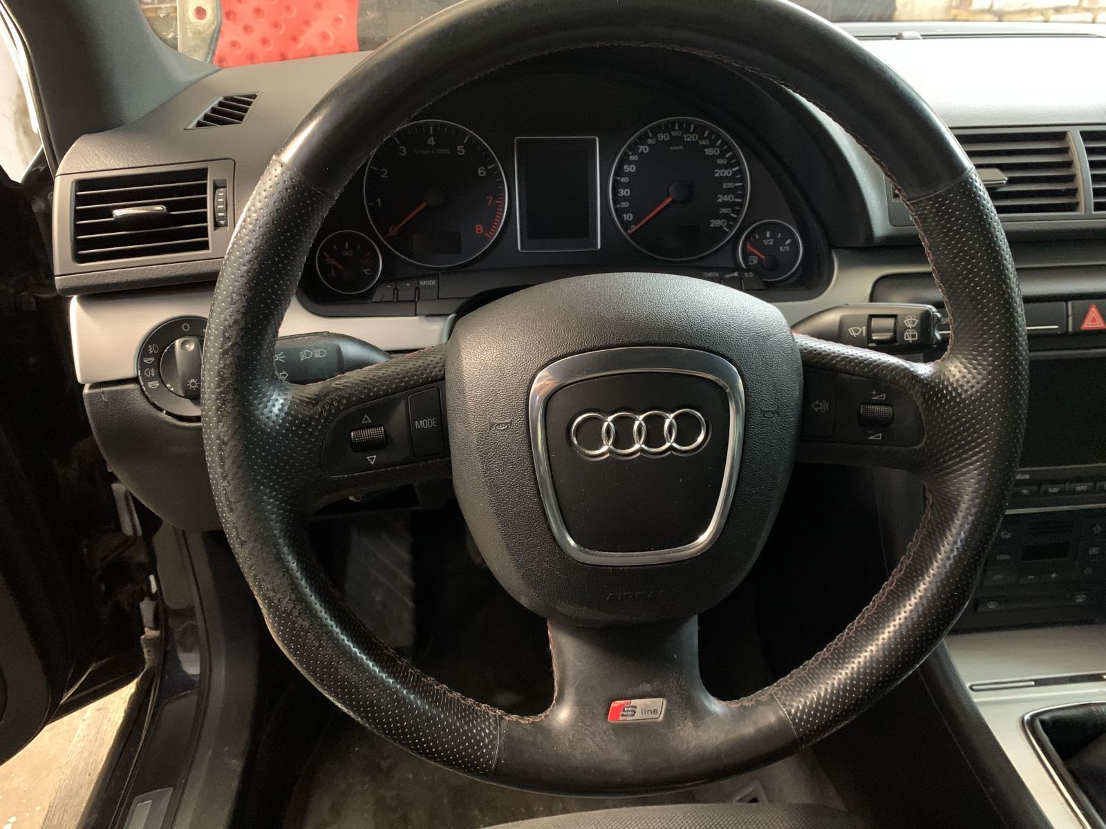

Czesc. Mam cala bude b7 i siedzi tam kierownica sline jak na foto.,u mnue siedzi czteroramienna tez multi  I tu mam pytania:. Czy podejdzie bez problemu,czy cos musze wyciagnac dodatkowo z dawcy by to chodzilo?

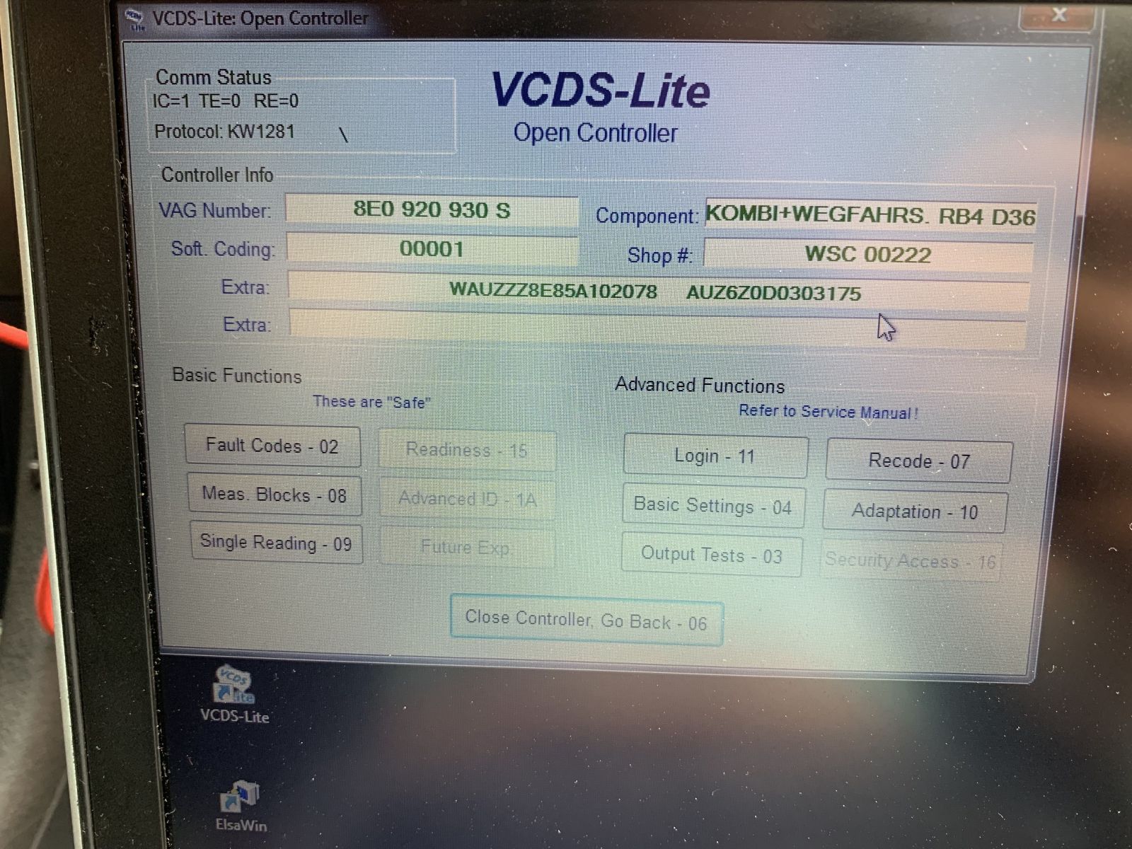

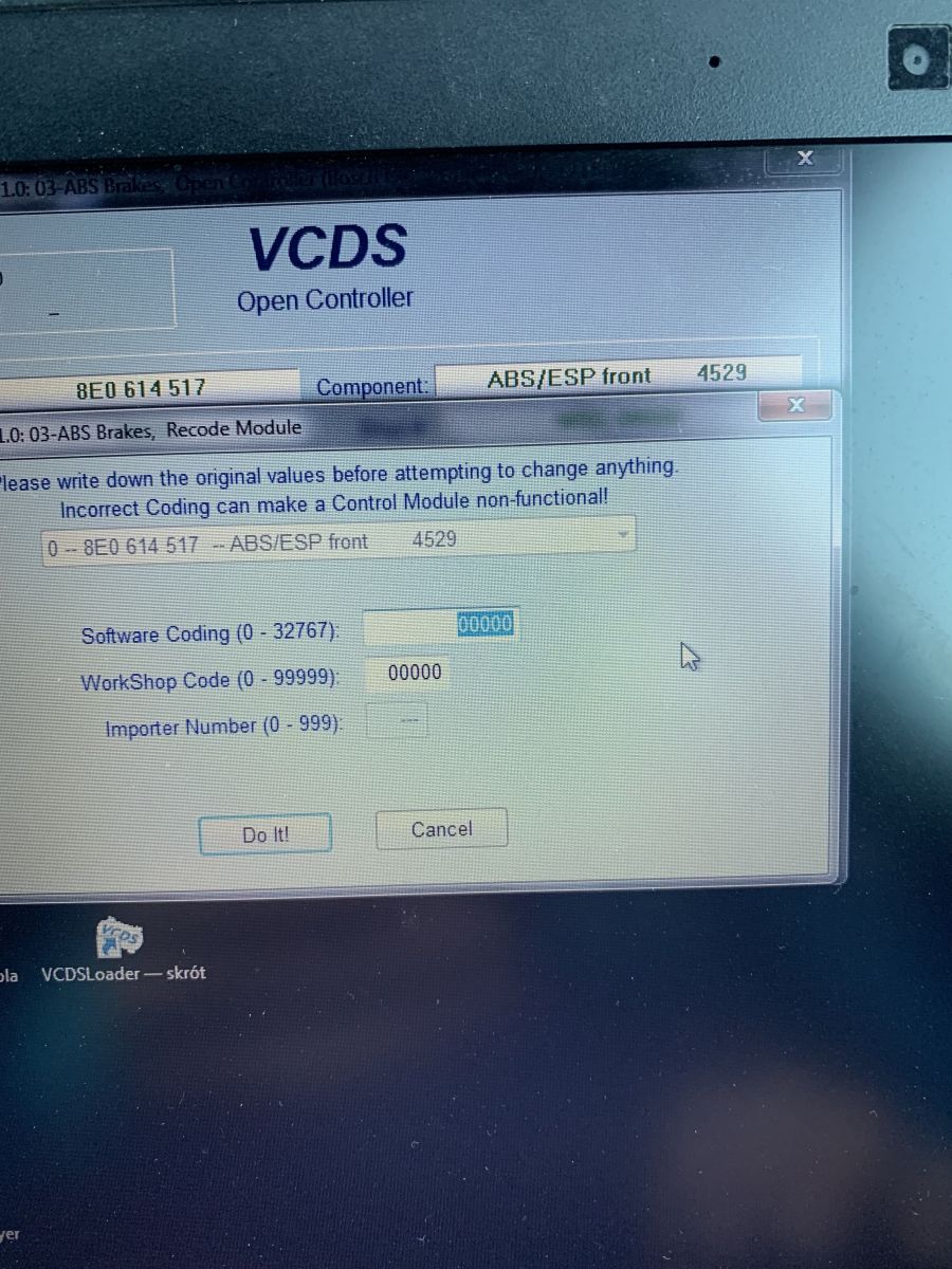

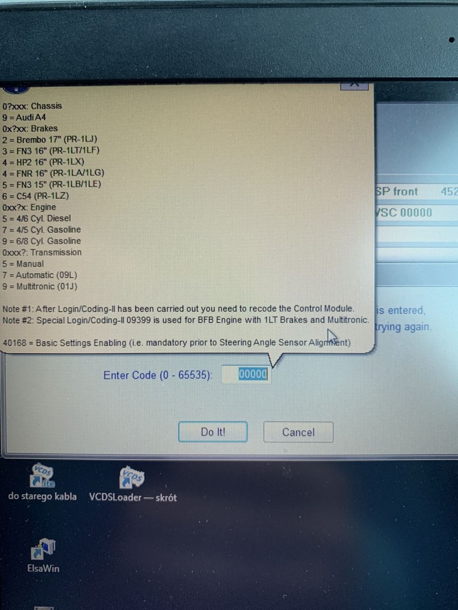

Dzis wreszcie   zalozylem kiere multi do swojej b6. Ale jakos nie potrafie kodowac,tego sie najbardziej obawialem.Ciezki temat. Posilkuje sie filmikiem na yt autora povagowani ale kody mi nie wchodza. jest gdzies jakis bardziej lopatologiczny opis jak to zrobic?
hamulce mam 1KP   1LT a takiej konfiguracji w podpowiedziach nie widze. Poza tym mam zmienione na 320 i 288 wiec nie wiem czy i to powinieniem uwzglednic przy kodowaniach kierownicy.
Edytowane przez adam1974
Bardziej łopatologicznie się nie da, jak jest to w filmiku od povagowanych. Albo się źle logujesz i nie przyjmuje kodowania, albo kabel masz za słaby.

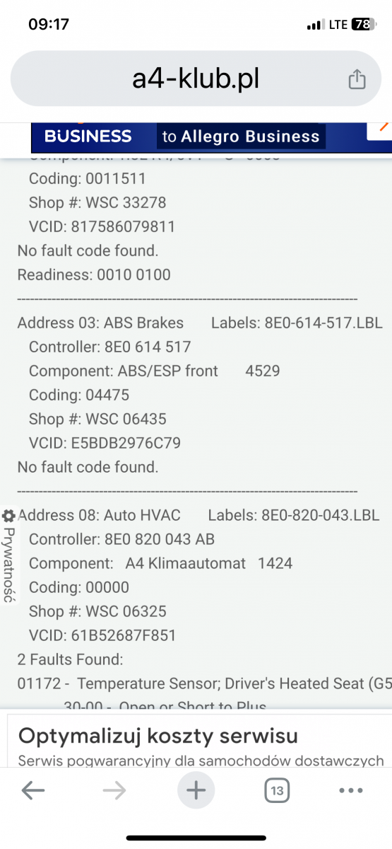

Kabelek niedawno kupilem.bo stary byl za slaby.  Niedawno robilem auto scan i tam byl przy  abs kod 04475, a jak wchodze teraz w abs to jest 00000 . Czyli musze wpisac 04475 bo hamulce sa takie jak przed zmiana kiery i modulu?
na ostatnim zdjeciu wlepka.kod hamulcow  1LT czyli moj login to. 09375?
silnik 1.8. ,manual
Hamulce wybierasz takie jakie były oryginalnie, przed ich zmianą. W tedy się logujesz, VCDS daje Ci wszystkie podpowiedzi, jak angielskiego nie bardzo kumasz to jest spolszczona biblioteka w guglu.
No to czyli  na 3 miejscu wpisuje 3 zgodnie z tym co na wlepce.
  • Rozwiązanie
Zrobilem jak wyzej napisalem i sie udalo.Dziala.Dzieki za pomoc.
