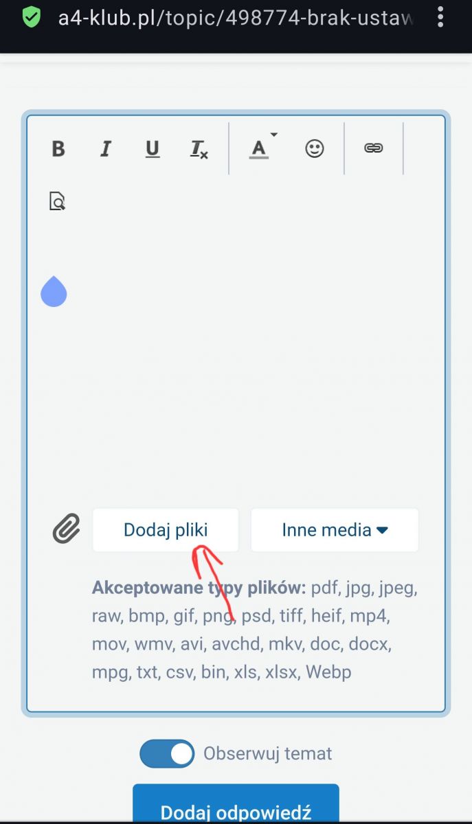

jak się wstawia zdjęcia tutaj??
Przy odpowiedzi na post klikasz na "Dodaj plik"

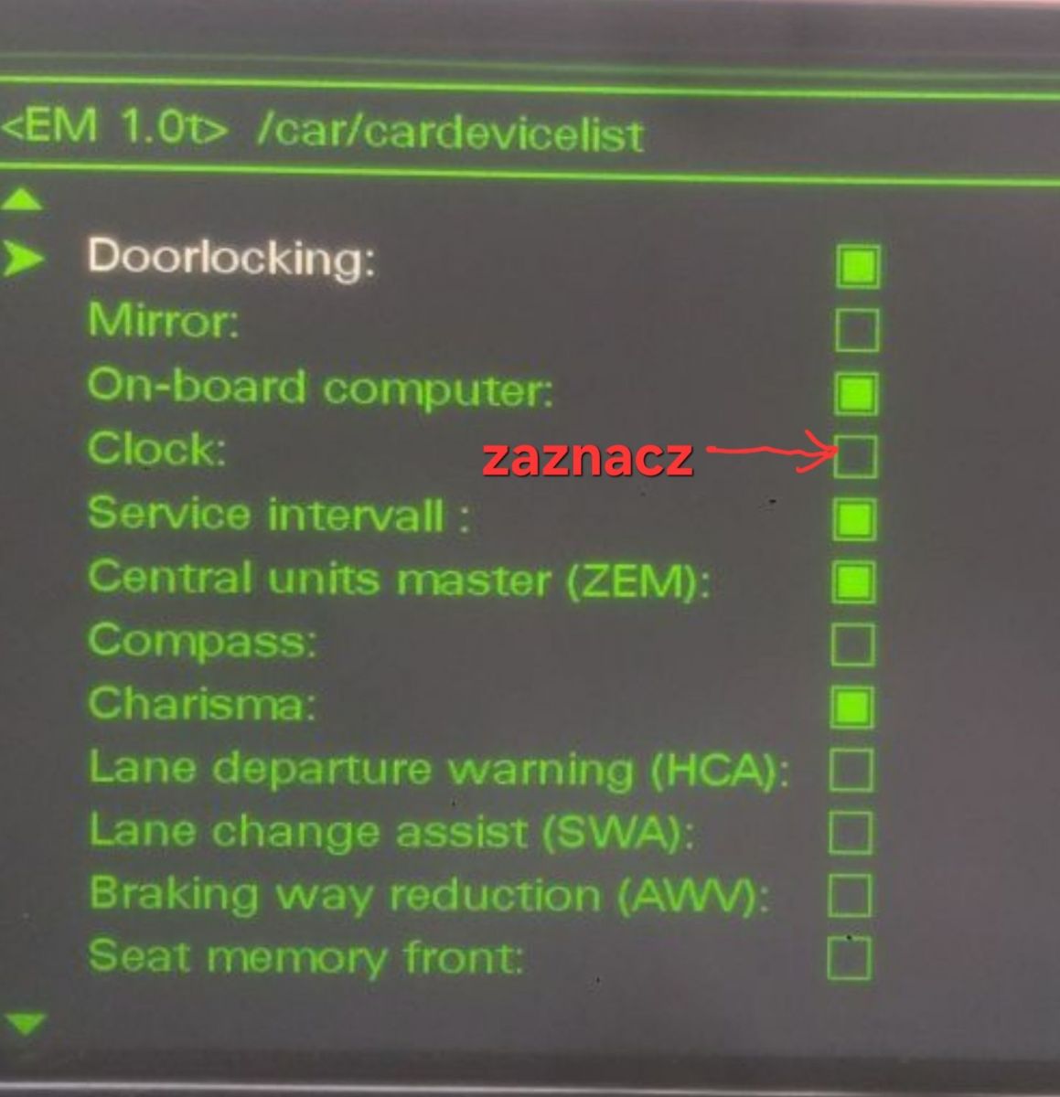

Spróbuj jak poniżej. Jak już wszystko pozmieniasz jak na zdjęciach, wykonaj reboot jednistki MMI i sprawdź czy zadziałało.
Zegarek działa ale dalej brak opcji ustawienia klimatyzacji
