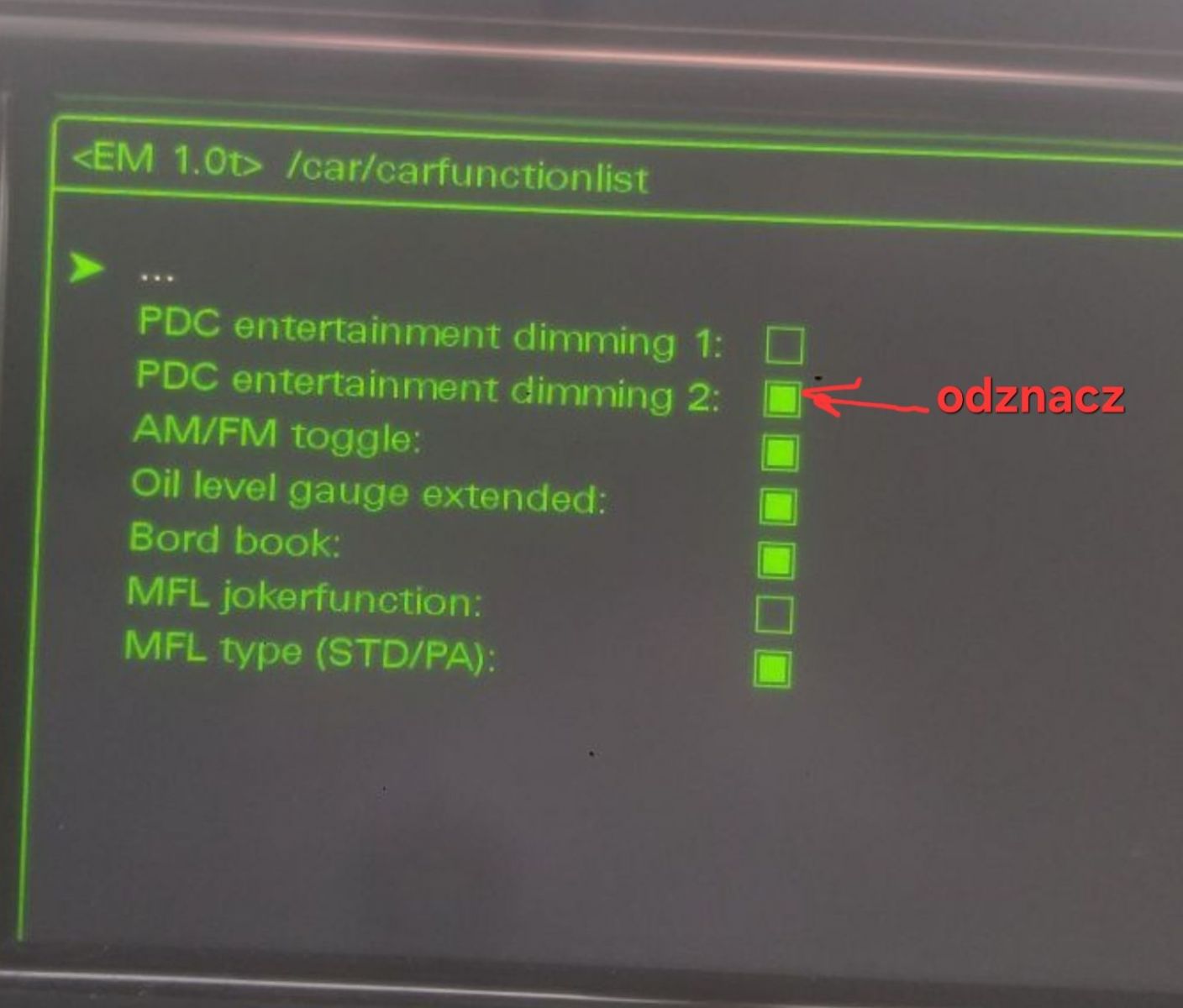

To żeby pdc działało ustaw następująco:
Niestety ale nie działa
Dobra działa wszystko!! Zdublowane miałem...Chłopie jesteś wielki.!!! Wielkie dzięki za pomoc.! Podaj blik to ci podeślę na jakąś flache za te robotę!!

Musisz w przyszłości uważać w zielonym menu, bo można sobie dużo poprzestawiać.
