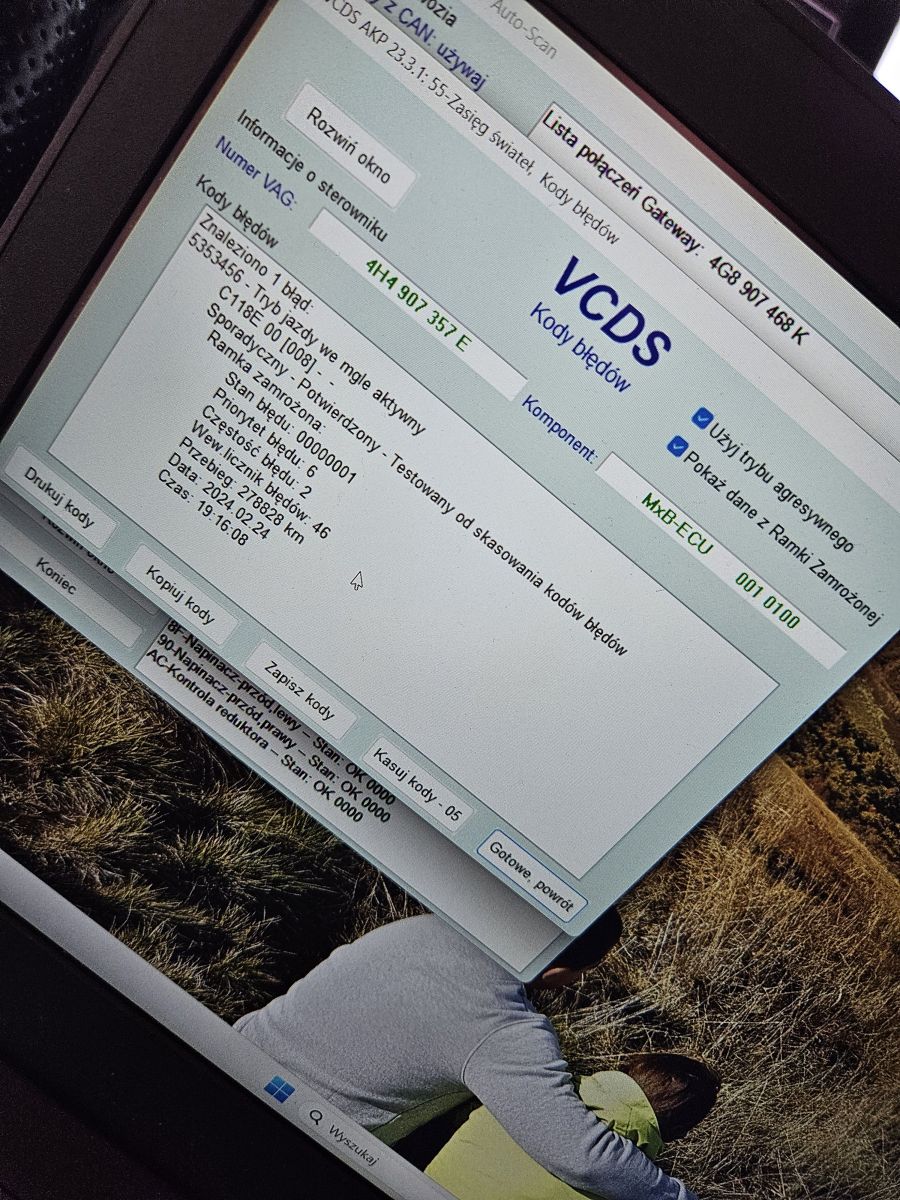

Witam,
Panowie czy ktoś wie dlaczego w vcds pojawią mi się taki błąd. Po skasowaniu nie wraca do momentu mgły na dworze.
Rozwiązane przez Muskel1
  • Rozwiązanie
Normalne gdy kamera ma słabą widoczność na skutek np. mgły.
Wedlug mnie bez sensu taka informacja jako błąd w vcds
VCDS często pokazuje informacje, które zapisywane są jako błędy. ODIS jes w tym przypadku mniej "czuły" i takich komunikatów nie wykrywa.
Sprawdź, może masz żelek brudny pod czujnikiem.
Ale co ma żelek czujnika do kamery?
U siebie wymieniłem żelek i "błąd" pojawia się rzadziej. Może zbieg okoliczności.
Myślę, że to zbieg okoliczności bo matrixy posiłkują się tylko z kamery i czujnikiem RLS nie mają nic wspólnego?
Byłem dziś na odisie i błąd/ informacja tak jak w vcds tak samo występuje. W wyjaśnieniu jest napisane, że światła się opuszaczaja ze względu na mgłe i nie ma żadnego problemu.
Jest to w sumie tylko informacja,  nie błąd?
W związku z komunikatem czy błędem zwał jak zwał z tytułu znalazłem w kodowaniu 09, bit2. Zastanawiam sie czy po zaznaczeniu i zakodowaniu bit2 nie będzie ten błąd występował?
Będzie. Ten bit nie ma z tym nic wspólnego.
