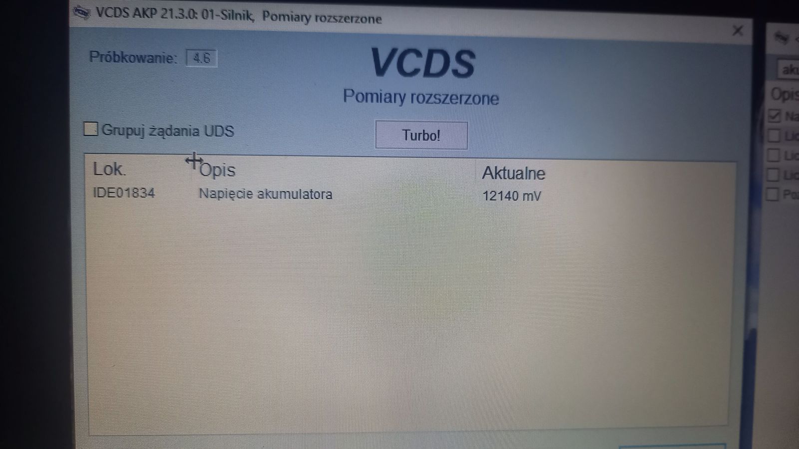

Sprawdziłem po "zimie" napięcie akumulatora pod maską do punktów za pomocą miernika -  po nocy  (dzień wcześniej trasa 10-15km a przed tą trasą auto stało tydzień)
Wyszło 12,4 V więc słabo ale nie najgorzej. Dodatkowo sprawdziłem VCDS napięcie a tu lipa bo wskazuje 12V więc już nie ciekawie.
Czy to już koniec aku się zbliża? (ma 6 lat) - czemu taka rożnica na zaciskach vs VCDS - nadmieniam że auto normalnie zapala i nie ma info o niskim stanie aku na fis

W jakim rozszerzonym bloku pomiarowym (treść i nr. IDE) oraz w którym sterowniku?
było to w pomiarach rozszerzonych ale nie pamiętam który nr IDE  (nazwa wartość napięcia akumulatora coś takiego chyba) - za parę dni zerknę i zobaczę czy się zmienia i napiszę bo będę to obserwował

A w którym sterowniku? 09? 19? 46?
chyba 19 - sprawdzałem wg poniższego czyli opcja  battery voltage na zdjęciu z linku

wczoraj rano 12V ale przejechałem potem z 15km a dziś 12,1V  w stanie spoczynku
w dobrym miejscu sprawdzam napięcie aku?

Najlepiej sprawdzać w Gateway.
sprawdziłem przyrządem w warsztacie stan aku i niestety jest 40% mimo że kilka dni wcześniej była trasa w obie strony 500km więc raczej czeka mnie wymiana
Na to wygląda.
informacyjnie, po wymianie aku na nowy napięcie w IDE01834 jest 12280 mV zatem mała różnica.
Jeśli chcemy sprawdzić stan aku to najlepiej przyrządem zapinanym bezpośrednio do akumulatora
