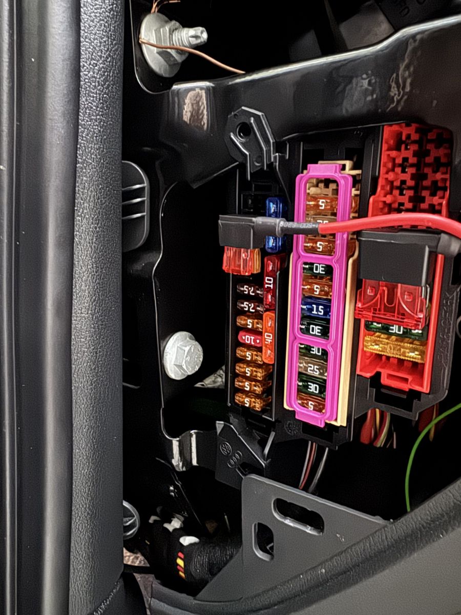

Dla potomnych, musialem ciagnac kable do bezpiecznikow, i teraz kamerka dziala jak nalezy

zdjalem slupek A od strony kierowcy , kabel schowalem w podsufitke i pociagnalem slupkiem A, i juz byl przy bezpiecznikach. Nie pamietam w ktore kable sie podpialem ale sprawdzalem miernikiem napiecia, niedlugo bede tam wracac bo chce podpiac kable tym adapterkiem ktorego wpina sie normalnie w skrzynke bezpiecznikow (a nie szybkozlaczka w kable jak mam to teraz zamontowane), i wtedy moge wam napisac w ktore bezpieczniki dokladnie sie wpialem

pozniej jak bede przy aucie to cykne ci fotke skrzynki bezpiecznikow w ktore sie wpialem :)
edit:
staly plus 2 gi od gory w kolumnie A
plus po zaplonie 7 od dolu kolumna C
Edytowane przez komzuald
edit:
Super dzięki, z tego co widze są to kontrolki od strony kierowcy. A jak aku nie rozładowuje się, i czy kamerka nagrywa normalnie po zgaszeniu silnika ciągle czy wyłącza się po jakimś czasie?
ja mam kamerke z trybem parkingowym, nagrywa po wykryciu niebezpieczenstwa (typu uderzenie w auto), posiada zabezpieczenie ktore po spadku mocy akumulatora do danej wartosci odcina prad od kamerki
