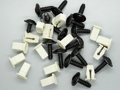

Godzinę temu, Langista napisał(a):
WWW.EBAY.PL
10 Torx Schrauben mit Spreizmutter Mutter Clips für Audi Skoda Seat VW | Auto & Motorrad: Teile, Autoteile &...

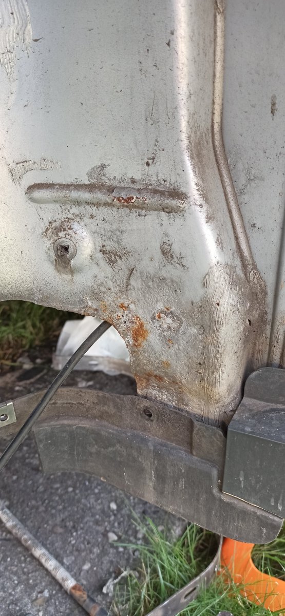

Byłem w serwisie po to - ale nie pomogli - sprawdzali etke po vin i powiedzieli ze może to być element ( metalowy na zdjęciu ) a w drugim serwisie ( plastikowy element ) ale nie na 100% :)
Rozumiem że ma to być ten biały plastik i ma wejść pomiędzy blachę a próg ?
N90821401 w nadkolu jak odkręcisz całkowicie końcówkę progu (plastik)  taka nakretka jest wciskana w kwadratowy otwór w nadkolu jest ona stosowana w bardzo wielu miejscach, podczas zbyt mocnego dokręcania, lub gdy wkręt zardzewieje obraca się w otworze, albo rozrywa.

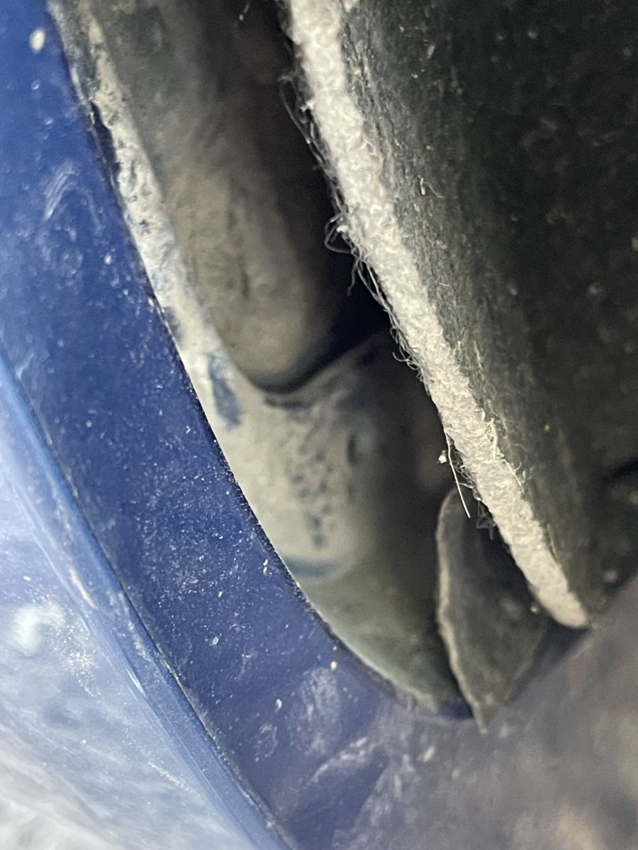

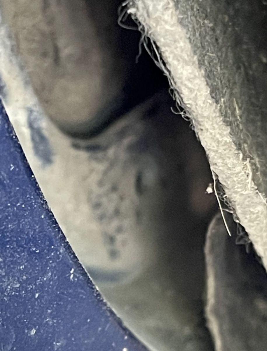

zobacz zdjęcie - mówisz że za tą dziurą w progu powinien być otwór kwadratowy w blaszanym nadkolu ? ( wtedy śruba by tam wpadała a jest opór - odginałem tam gdzie jest ta dziura żeby zobaczyć czy po prostu może nie trafiam w otwór ale tam właśnie jest blacha na całej długości i to mnie zdziwiło - latarka świeciłem i nie ma tam dziury - reszta śrub wchodzi tip top w otwory - tam skoro było by to wyłamane to śruba by wpadała a dotyka na prosto blachy
No i tam wciska się tą wkładkę

No i tutaj ma to sens - tylko dlaczego nie ma tej dziury w którą mam wepchać ten kołek rozprężny ? ( jak cokolwiek przez te 2 dziury przeciągnę w nadkolu i progu dalej jest już tylko blacha - odginałem ten kawałek progu na tyle ile się da i nie widziałem dziury tylko odbity w tym miejscu ślad ze śruba sie tam zatrzymuje  - wg tego co napisałeś dało by się tam ten kołek wcisnąć bez rozbierania - tyle że nie za bardzo jest go w co wcisnąć - jest to możliwe że nie ma u mnie tej dziury w tym miejscu ?
Nie jest, miałeś tam ten wsad i w środku pewnie została jego resztka, pokaż zdjęcie z resztą jak to wygląda.

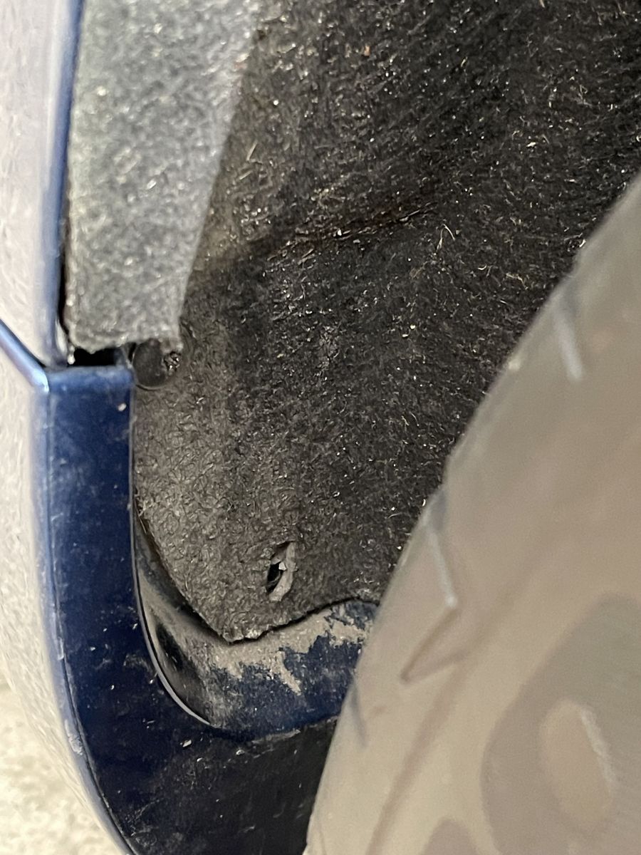

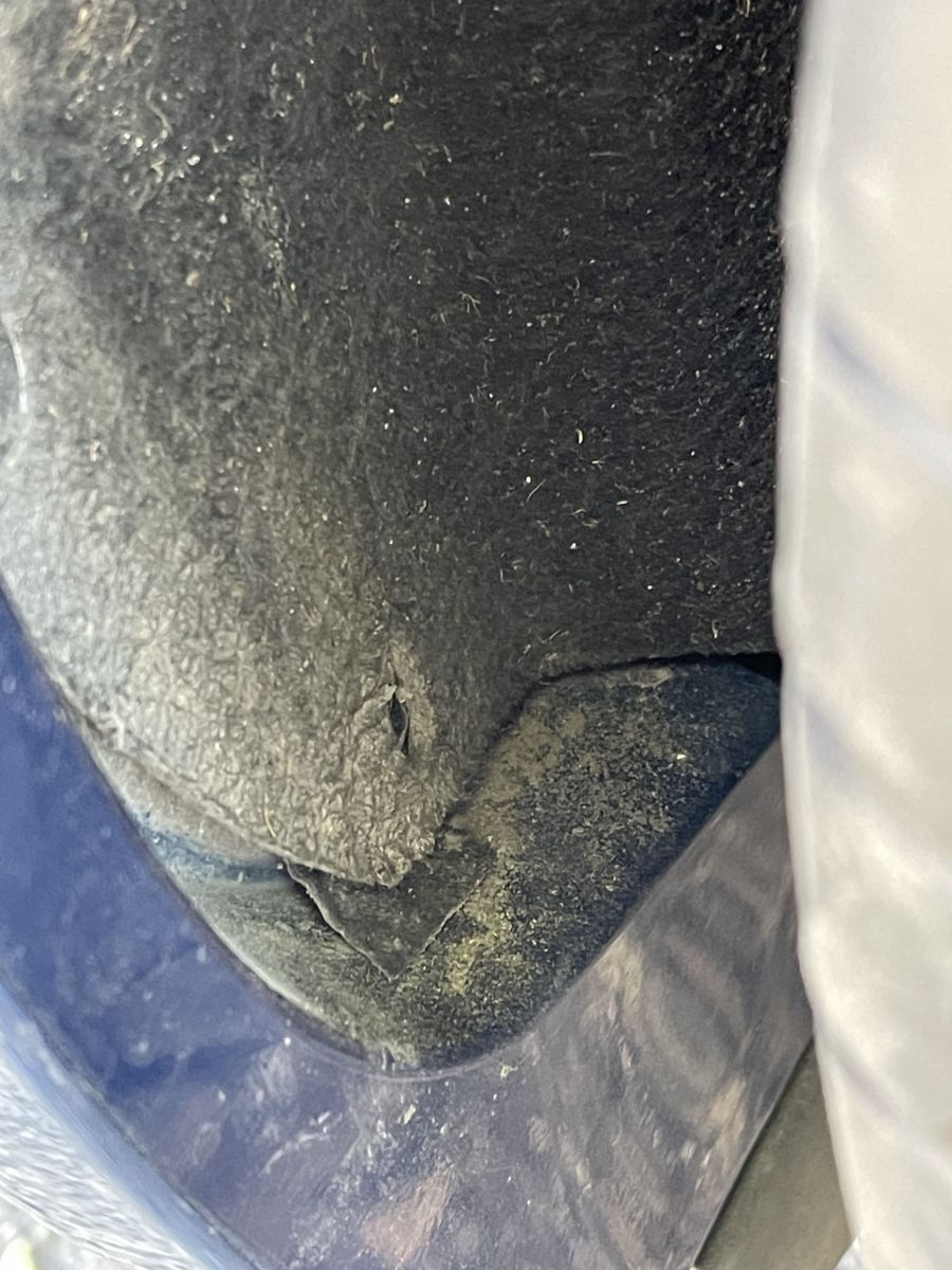

Będę w garażu to postaram się zrobić foto , tyle co udało mi się odchylić ten próg to w miejscu gdzie jest dziura w progu na tym samym poziomie jest blacha , chyba że ta dziura jest sporo niżej ale wtedy przecież reszta śrub by nie wchodziła na swoje miejsca a wchodzi - w tym miejscu jest ewidentny opór i jak na przestrzał wsadzę śrubę to widać że końcówka dotyka blachy i nie ma tam plastiku ani dziury ( spróbuję to mocniej odchylić ale jest mało miejsca - gdyby faktycznie tam resztki zostały plastiku to uda się to przepchać tym nowym kołkiem , bo rozkręcanie całego progu z obu stron mi się nie widzi ( odkręcałem w tych miejscach nadkole z obu stron i odchylałem i jest to samo )

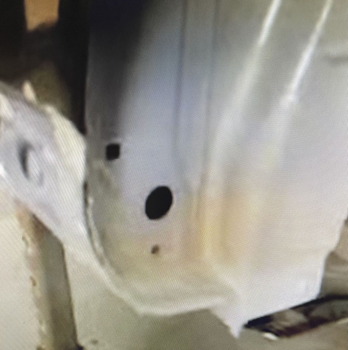

takie foto znalazłem w sieci ( kadr ) widać że jest tam dziurka ale jest mniejsza niż pozostałe ( w tych 2 kwadratowych większych powyżej z lewej i prawej normalnie się wkręcają śruby ta najniższa wizualnie jakaś mniejsza się wydaje sporo )
Edytowane przez Arthoor
Tu widać ten wsad z gwintem, też u siebie wymieniałem bo na zdjęciu ewidentnie widać, że jest wyrobiony całkowicie. Od drugiej strony najwygodniej jego go odciąć i resztę wybić delikatnie młotkiem żeby nie uszkodzić blachy. Warto wyposażyć się w szczotki druciane na wiertarkę i coś na zabezpieczenie i wytrawienie rdzy.

Najprawdopodobniej ta wciskana nakrętka jest zasmarowana izolacja, nie było wkręta, nawpadało błota i bardzo ciężko to namierzyć, na 99% musi to być chyba że jakaś wada produkcyjna i brak otworu.

Powiem Ci że mam to auto od 2012 roku mniej więcej - kupione z salonu Audi - staram się dbać o takie rzeczy - oglądałem dokładnie wnękę jak mechanik ściągnął nadkole - jest czysta niebieska blacha - był tam jakiś piach ale mechanik przedmuchał wszystko zanim założył nie jest nic zasmarowane - właśnie to mnie zastanawia że skoro była by tam dziura czy reszta plastiku nawet złamana to przecież śruba by przeszła na wylot przez nadkole elastyczne - przez ten kawałek progu i gdzieś by musiała wejść - a zatrzymuje się wsadzona na prosto centralnie na blasze wnęki (  po to odkręciłem wyższe śruby i odginałem próg żeby zobaczyć czemu nie mogę trafić i widziałem tylko blachę niżej -  każda inna ta sama śruba wkręca się idealnie w swoje miejsca bez kombinowania ( torx ) tylko tutaj tak jest - co najlepsze ta sama sytuacja jest z drugiej strony - tylko ta jedna śruba się nie wkręca i blokuje na blasze wnęki - stąd post ( sprawdzałem w innych B7 avant ale nie wiem jakie roczniki i wszędzie był torx u mnie nie ma - mechanik powiedział to samo że tam śruby nie ma .

Dziś odkręciłem  nadkole materiałowe - odkręciłem tak żebym mógł odchylić próg - nawet kołki kupiłem :) te co w nadkole metalowe wchodzą - i nie ma dziury :) jest czysta blacha trochę wyżej jest ten kołek na torxa - jest ta zaślepka duża okrągła a dziury nie ma :) - nie zrobiłem foto bo zapomniałem telefonu do garażu - wygląda to tak jak na tym foto które dodałem z sieci a dziura mniej więcej powinna być tam gdzie oznaczyłem czerwonym kółkiem - wygląda to tak jak by miała być spinka tam która trzyma nadkole materiałowe i „ zakleszcza „ sie na progu - nie dotykając blachy ( wsadziłem tam spinkę zaciskowa 5mm ale za mały łeb ma ( chyba z b8 ) i muszę coś innego poszukać .
