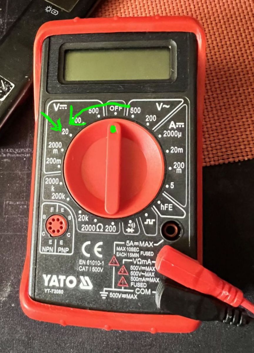

Na mierniku ustaw stałe napięcie do 20V, przekręcając w lewo jak na poniższym zdjęciu. W podczybiu masz taką małą czarną plastikową klapkę a pod nią klemy plusowe. Tam musisz przyłożyć czerwoną końcówkę miernika a czarną do masy karoserii (pokazane na rysunku).

Dobra sprawdzilem. Nie ma ladowania. 11.6 przed wlaczeniem silnika i po wlaczeniu silnika. Robilem przygazowke i waczalem obciazenie jak na filmie ktory wstawiles. po chwili spadlo do 11.5 na zegarach kontrolka ze nie ma ladowania i akumulator sie swieci na czerowno. Czyli jakie mam opcje tutaj?bo ze nigdzie nie pojade to juz wiem.
ok sprawdze jeszcze tak jak Ty mowisz.
