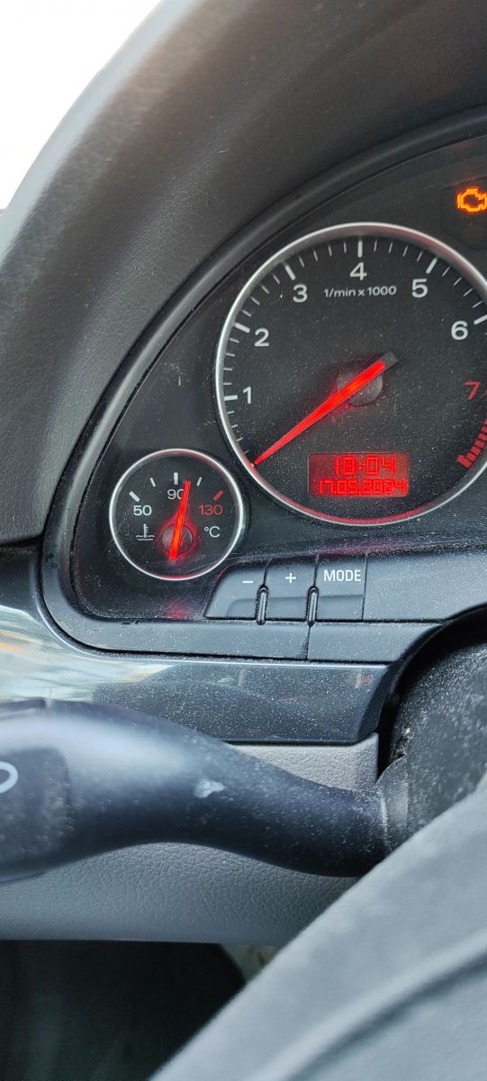

kdkrasniewski Opublikowano 20 Maja 2024 Opublikowano 20 Maja 2024 Witam. Posiadam audi a4 b6 silnik 2.4. Od niedawna mam klopot z temperatura silnika, w trakcie jazdy trzyma normalnie prawidlowo temperature. Lecz po zatrzymaniu i zgaszeniu silnika temperatura zaczyna rosnac, dochodpzi roznie od 100 do czasami 110stopni

kdkrasniewski Opublikowano 21 Maja 2024 Autor Opublikowano 21 Maja 2024 Dodatkowo zauwazylem ze dolny waz chlodnicy jak i sama chlodnica jest tylko lekko letnia.....
Alduric Opublikowano 21 Maja 2024 Opublikowano 21 Maja 2024 2 godziny temu, kdkrasniewski napisał(a): Dodatkowo zauwazylem ze dolny waz chlodnicy jak i sama chlodnica jest tylko lekko letnia..... To masz padnięty termostat, bo powinna być gorąca, wręcz parzyć.
kdkrasniewski Opublikowano 21 Maja 2024 Autor Opublikowano 21 Maja 2024 Termostat byl wymieniany z rozrzadem na koniec stycznia, zastanawialem sie czy chlodnica nie jest zamulona. Termostat jakby otwieral bo wtedy zaczyna ten gorny waz robic sie cieply ale jakby chlodnica trzymala
