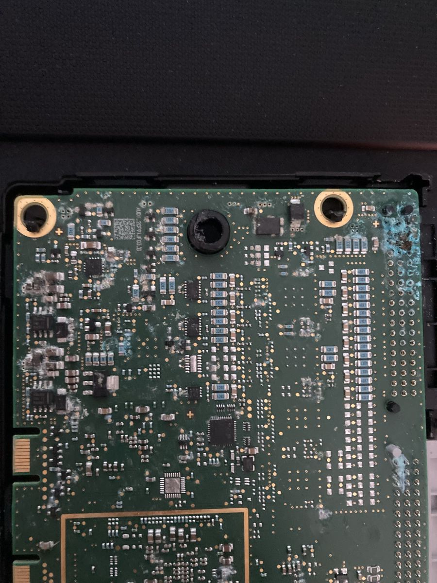

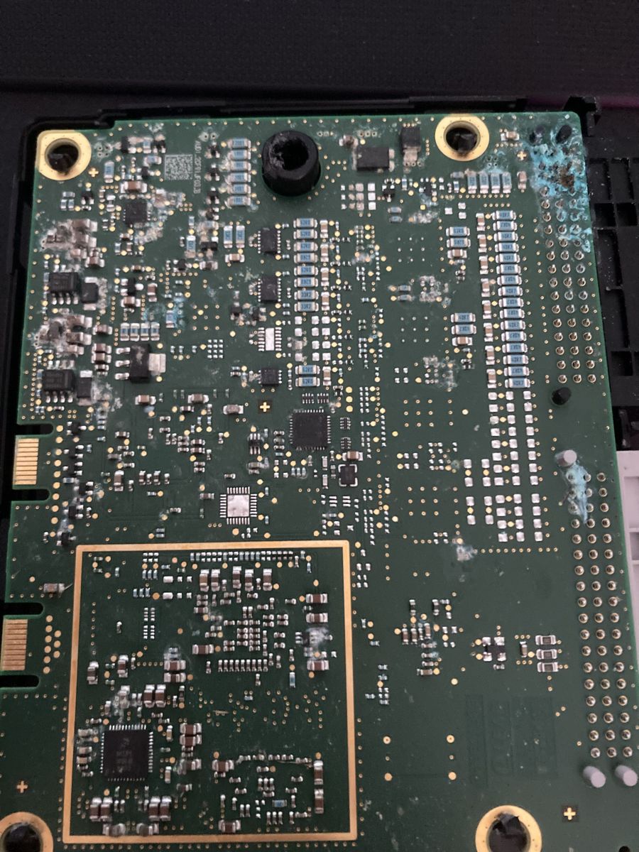

minimum93 Opublikowano 25 Maja 2024 Autor Opublikowano 25 Maja 2024 (edytowane) A więc na 99% padł ten moduł :? niżej foto. ewidentnie wilgoć, jakaś woda, może napój... nie widze syfu od stania wody, także coś po nim jakby przeleciało i co mogło to utknęło w platisku, pod kanapa tez jakoś specjalnie nie widać czy coś wylane, czy woda mogła stać. czysto sucho. Natomiast pytanie takie, czy bez odczytu tego gateway'a jak kupie drugi i ściągnę CP to jakoś dane trzeba przegrać czy nie ma takiej potrzeby ? Najgorsze w tym wszystkim to że serwis lub kogoś od CP mam najbliżej 250km od siebie ? czy można wysłac sam moduł na CP? Edytowane 25 Maja 2024 przez minimum93

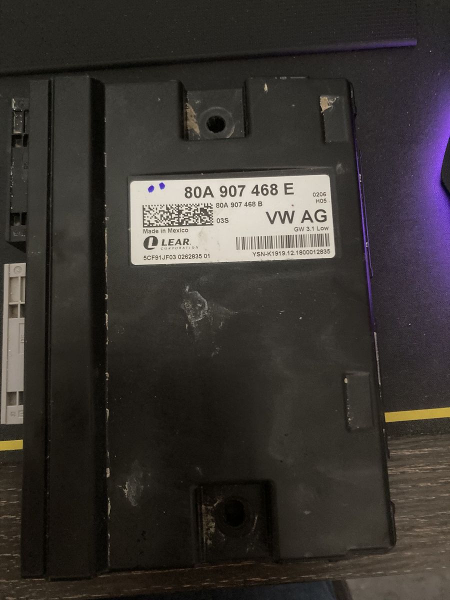

minimum93 Opublikowano 25 Maja 2024 Autor Opublikowano 25 Maja 2024 Okej, dzieki za info. Myślałem że chociaż może zegary wtedy pokaże bo cały czas szukam czy gdzies jeszcze wilgoć albo jakiś płyn się nie dostał, tam obok od strony pasażera pod kanapą jest jeszcze jakiś moduł. zaraz go wydłubię zobaczę też. Przy szukaniu lub dzwoniąc do ASO podać który numer z tego gateway? bo są w sumie dwa takie same różniące się literkami E i B. Pytam w ten sposób bo jak zadzwonię i trafie kolejny raz na tego inteligenta który każe mi podać Vin a potem dopasuje 240 różnych modułów to i tak będe w lesie

Muskel1 Opublikowano 25 Maja 2024 Opublikowano 25 Maja 2024 Nic oryginalnego. 1 godzinę temu, minimum93 napisał(a): Numer części Hardware to 80A907468E 80A907468B to numer Software

minimum93 Opublikowano 25 Maja 2024 Autor Opublikowano 25 Maja 2024 Dekiel jest , zdjąłem go do zdjęcia. Poddałem zabiegowi i oczyściłem bardzo dokładnie ten moduł wewnątrz niestety raczej nie wstał. dalej nic się nie dzieje. Czy jest jakiś inny który może go blokować? Może jeszcze bezpieczniki w innym miejscu niż ja zajrzałem i są dostępne w sieci ? Dzięki za odpowiedź
