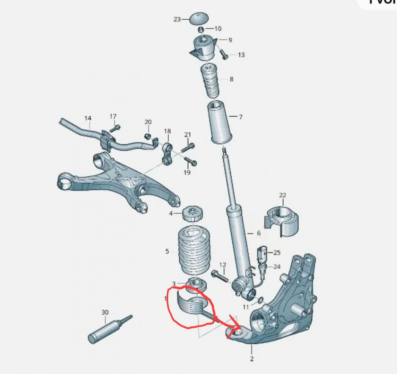

Diego1121 Opublikowano 7 Czerwca 2024 Autor Opublikowano 7 Czerwca 2024 3 minuty temu, Muskel1 napisał(a): Są 2, jeden przed, drugi za dpfem. Czujnik temp. spalin 1 i czujnik temp. spalin 2. Okej. Jutro sprawdzę rano i dam znać. Dziękuję Na szybko zapytam, gdzie to powinno być zamontowane dokładnie?
Muskel1 Opublikowano 7 Czerwca 2024 Opublikowano 7 Czerwca 2024 Jeżeli się nie mylę, to jest to osłona tylnych sprężyn na wahaczach.
Diego1121 Opublikowano 7 Czerwca 2024 Autor Opublikowano 7 Czerwca 2024 7 minut temu, Muskel1 napisał(a): Jeżeli się nie mylę, to jest to osłona tylnych sprężyn na wahaczach. Gdzie to dokładnie ma być? ?
