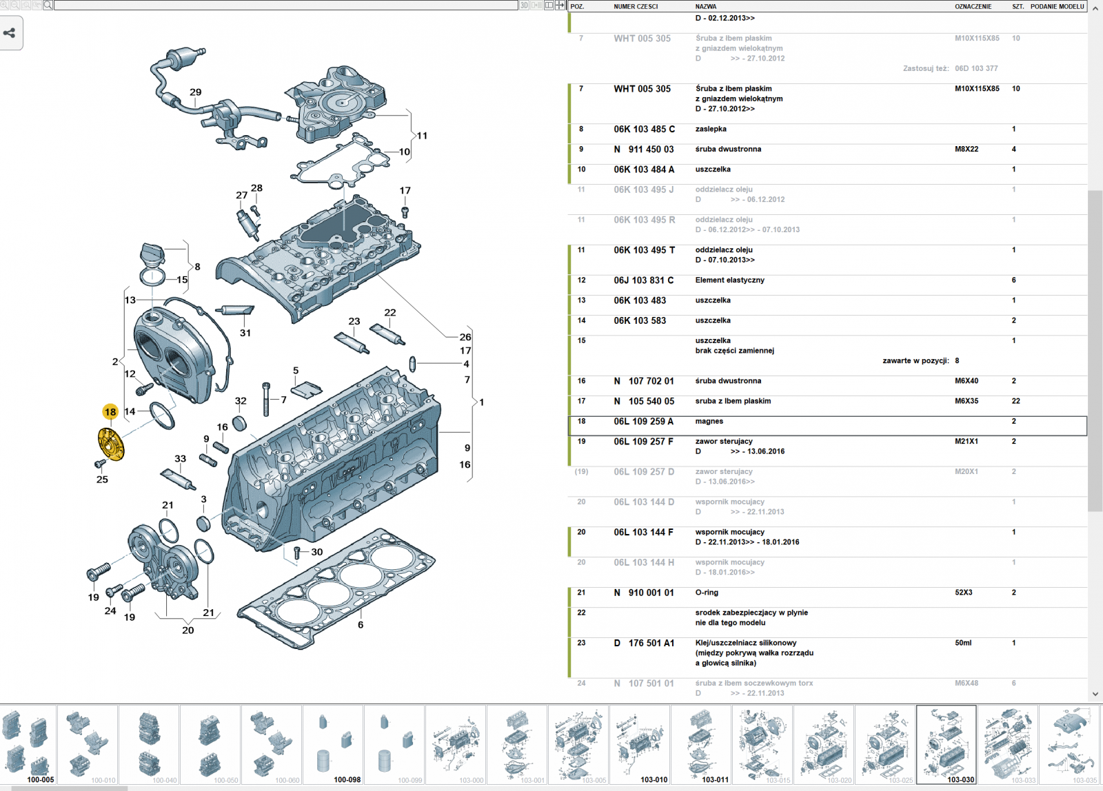

Trzęsie autem na biegu jałowym w Audi Q5 2.0TFSI
Przejdź do rozwiązania Rozwiązane przez matekboss,
Od kilkunastu dni w moim aucie zaczęło pojawiać się trzęsienie budą na biegu jałowym. Występowało to bardzo nieregularnie - bywały dni, że nie występowało wcale, aby na drugi dzień pojawiać za każdym razem, gdy zatrzymywałem się na światłach. Telepanie było nie tylko czuć, ale wręcz widać, tak rzucało autem. Lekka przygazówka zazwyczaj likwidowała to telepanie. Podczas jazdy w/w objawy nie występują, silnik pracuje tak jak trzeba.
Skanowanie sterowników nie pokazywało żadnych błędów z tym związanych, na desce nie ma żadnych ostrzegawczych kontrolek.
Dzisiaj przy odpalaniu zgasł mi 2 razy i oczywiści czuć było, że trzęsie. Tym razem interfejs pokazał błąd P001600:

Na 99% padły elektromagnesy sterujące zmiennymi fazami. Miałem niedawno to samo i o ironio przy bliźniaczym przebiegu. Zmieniłem na Pierburga i po temacie.
Masz na myśli element nr 18 z tego rysunku?:
Tak to te. Z autodyżuru o tym zrobił film Wypadanie zapłonu w TSI i TFSI, jak diagnozować - ZRÓB TO SAM (youtube.com)
Najlepiej zanim kupisz w ciemno, odkręć i sprawdź czy lekko się ruszają, możesz też trochę psiknąć w te iglice jakimś brake cleanerem żeby je przemyć. Wkręć i doraźnie da Ci to odpowiedź bo po tym zabiegu wskrzesisz je na krótki czas bo jeśli są walnięte to i tak lepiej je wymienić bo są w miarę tanie.
