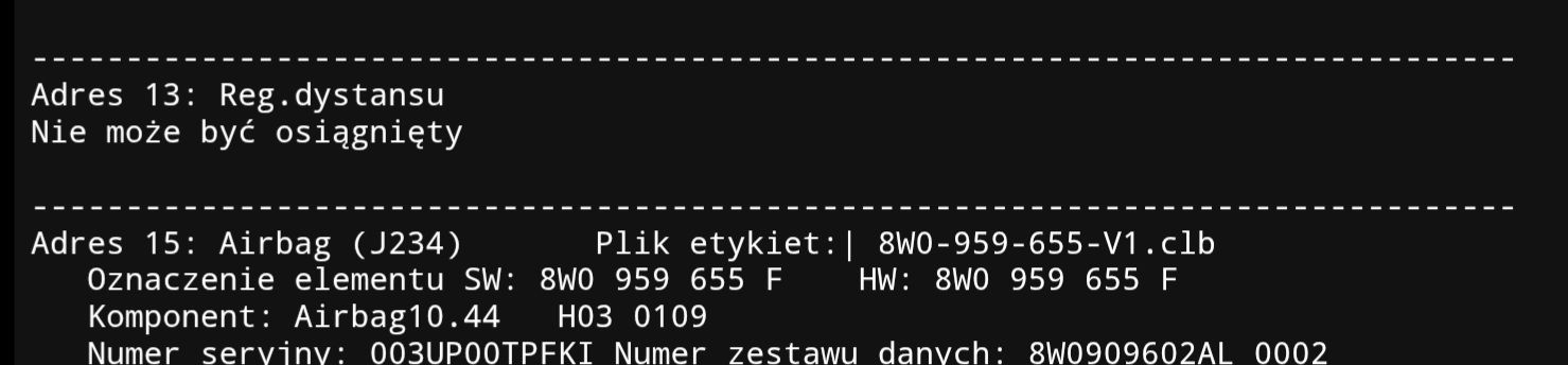

Wszystko wygląda ok. Czy asystenty działają poprawnie?
Sorry, nie ten scan wstawiłem facepalm
Log-WAUZZZF45KA099209-191298km.txt
Pewny jesteś, że to aktualny?
Z tego co widzę, radar jest odpięty.
Tak, to dzisiejszy scan. Na 99,9% jestem pewny, że podłączyłem kostkę.
Coś nie łączy. Sprawdź kostkę, jeżeli jest wpięta, to sprawdź czy dochodzi do radaru napięcie. Jeżeli nie, to sprawdź bezpiecznik.

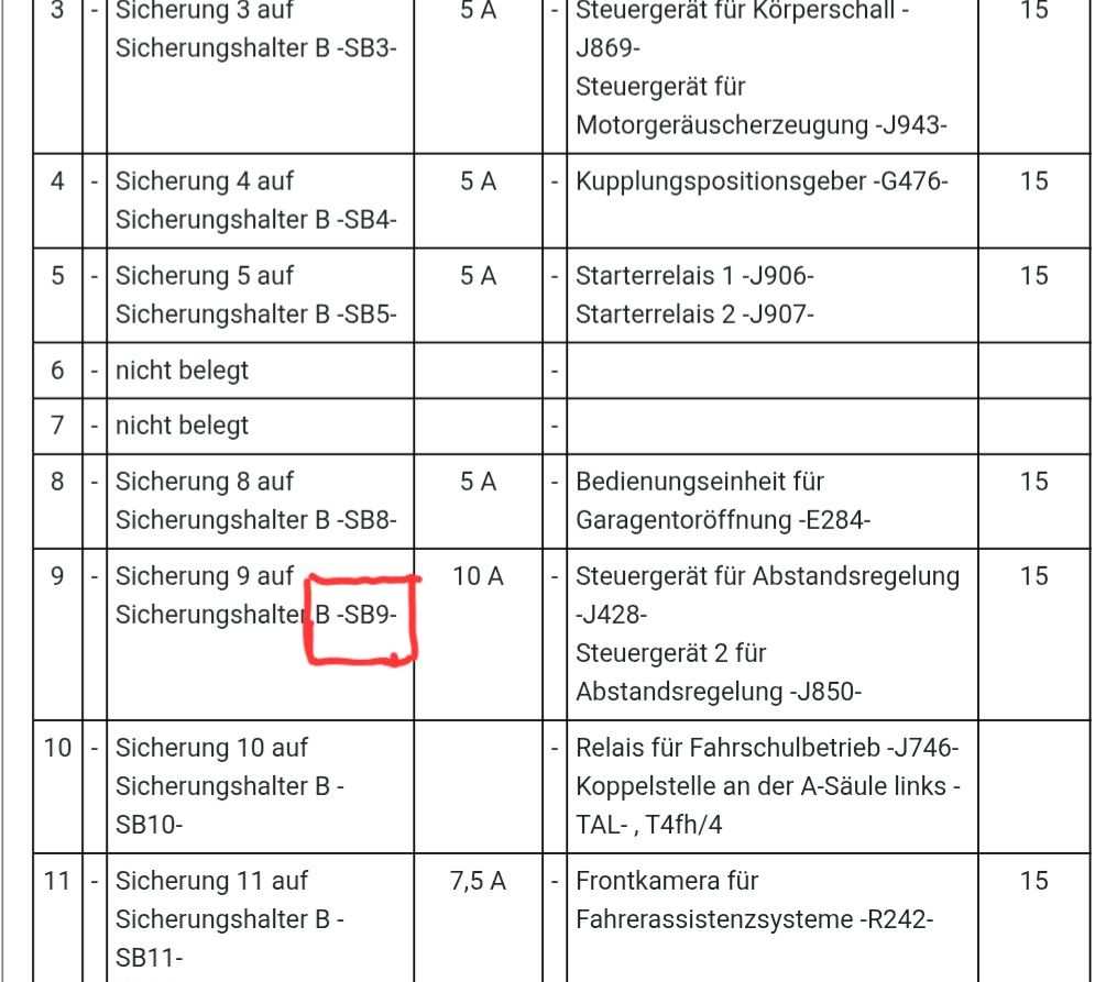

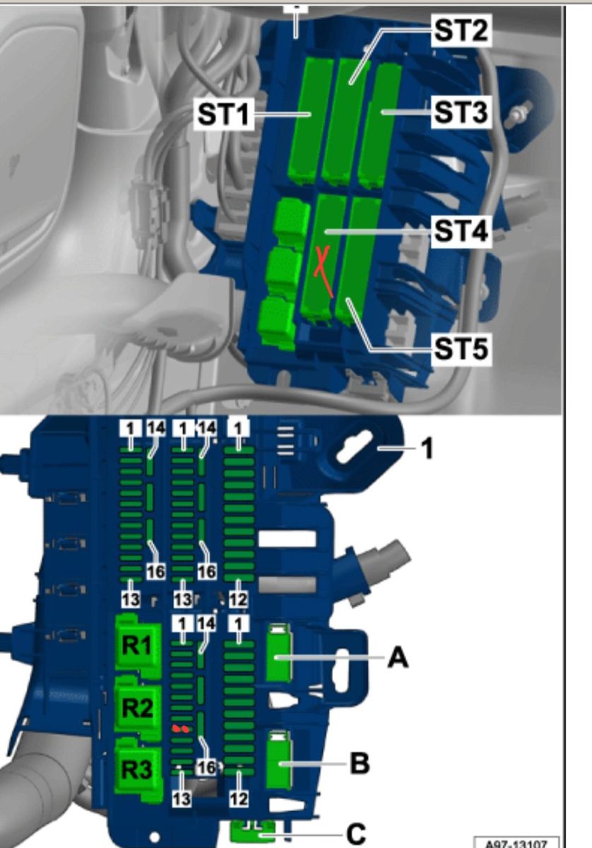

Z dużym prawdopodobieństwem nie będzie to bezpiecznik, bo właśnie widzę, że oba radary zasilane są z tego samego bezpiecznika SB9, który znajduje się pod podstopnicą strona kierowcy w listwie ST4.

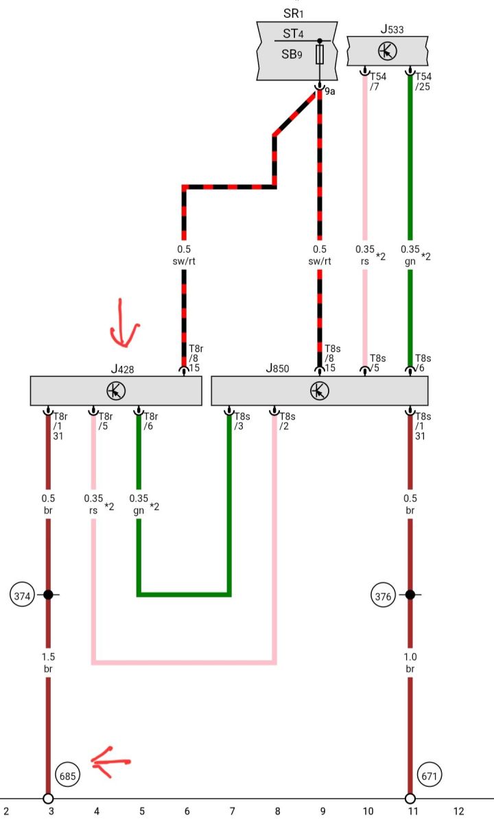

Na scanie brak łączności ze sterownikiem po stronie pasażera czyli J428.
Strona kierowcy J850 łączy się na scanie normalnie.

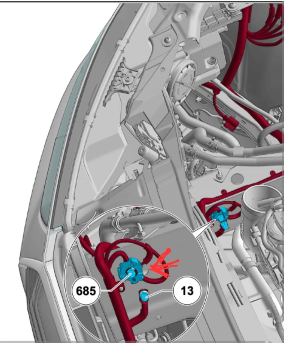

Albo wtyczka wypięta, albo może masa do radaru nie dochodzi. Sprawdź czy punkt masy 685 nie jest luźne lub przewód idący do radaru nie urwał się.
Pinkt masy jest na prawej podłużnicy.
