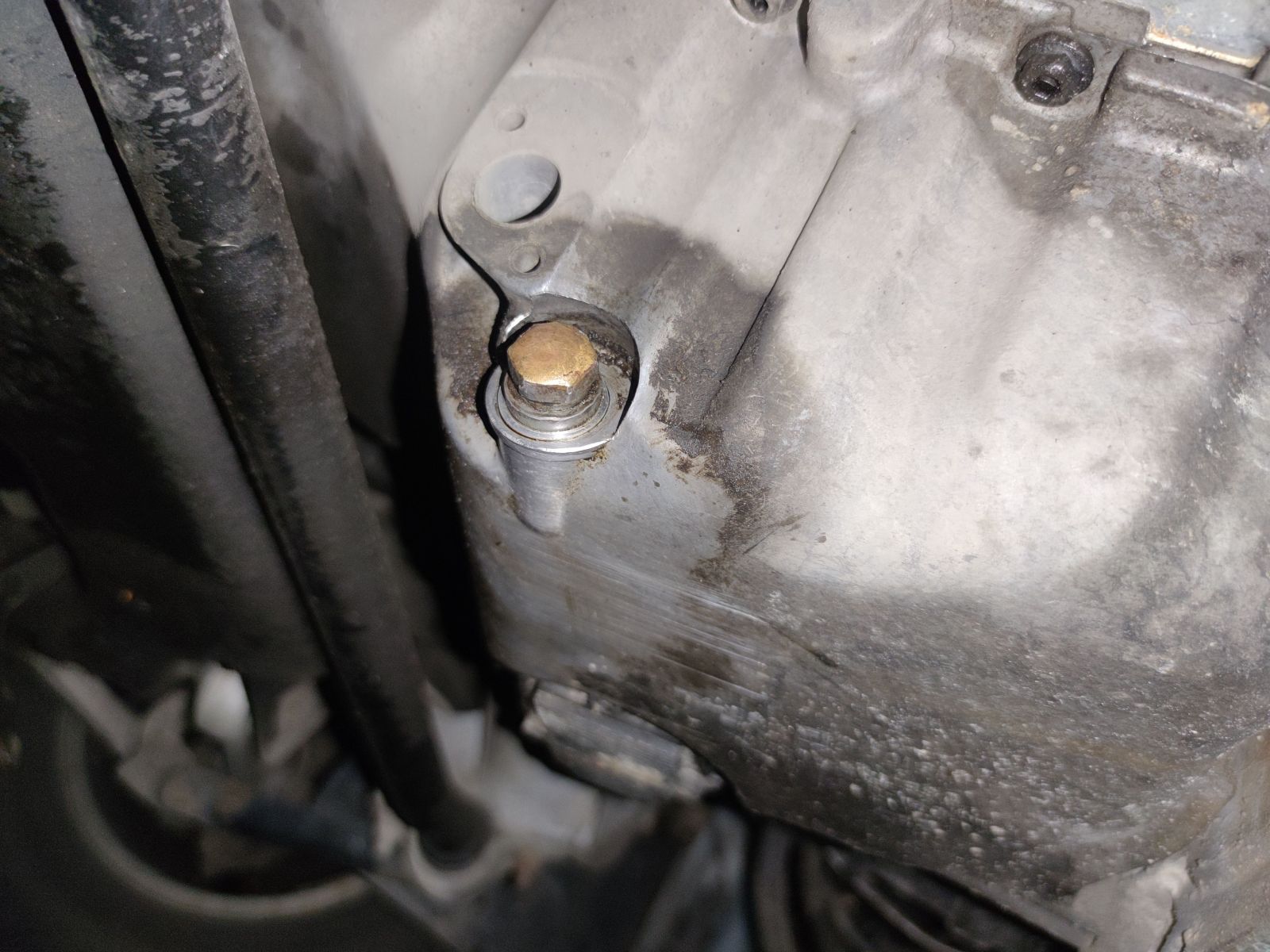

btw, im wondering is that leeking under oil screw or it was just wet, i dry it with paper towel and we will se in another 24h is it leeking oil under screw or not.
Edit:

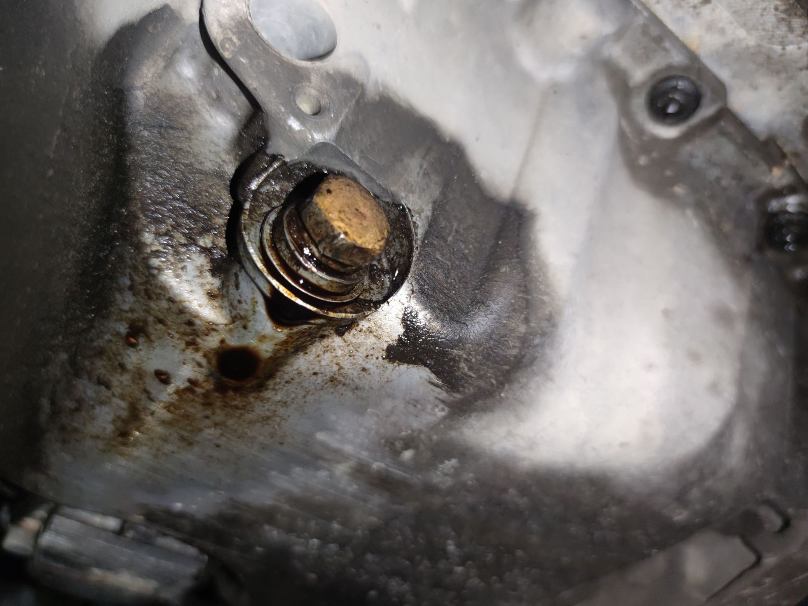

[ENG]Ok, i checked after whole night and it seems that it's sweatinga bit under the screw.
[PL] Po całej nocy okazuje się że gdzieś z gwintu korka spustowego wisi "łezka" oleju, pytanie czy zainwestować w olej nowy i kupić nowy korek spustowy? czy to olać do kolejnej wymiany, bo olej mi nigdzie nie ucieka, mam cały czas między minimum a maximum na bagnecie, więc silnik nie zjada oleju. Pytanie czy takie "zapocenie w tym miejscu jest ok czy je wyeliminować lepiej bo olej był wymieniany wraz z rozrządem czyli jakieś 1500-2000km temu, stosunkowo niedawno... Pal licho cene 5l bańki oleju to nie majątek ale czy to ruszać póki co.
Edytowane przez DarasXX
This screw look used , first change it  ,  i  change it every oil change new screw , OEM 2- 5 euro  , you get screw  +washer , aftermarket if like 1 -2  euros ,  although it is not necessary, you can only change new washers if your screw is like new , but in your case its abused ?
To nawet nie wygląda na oryginalny korek spustu oleju. Kup nowy z uszczelką za 20 zł, zalej nową oliwę i będzie ok.

też tak myślałem bo śmierdzi mi temat tego że łeb śruby jest jakiś sklepany i wygląda jak mosiądz, jak patrzałem na zamienniki z allegro to po primo inaczej wyglądają bo mają taką jakby podkładkę zespoloną z głową śrubki i osobno miedziana podkładka a tu to dziwnie wygląda. Na szczęście bańka oleju to koszt 70-90zł + korek to pieniądze małe stosunkowo, szkoda tylko tego oleju bo po raptem 1500km to on się nie zmęczył nawet ale trudno... Jakieś rady jak efektywnie spuścić stary olej? na lekko nagrzanym silniku spuścić nie? bo na zimnym to lipa pewnie by była nie spuszczenie. No i pytanie (może nieco głupie bo równie dobrze można wróżyć z fusów) czy póki co do 10tego jazda z takim pokapywaniem nie będzie problemem, czy ten tydzień-dwa tygodnie to stosunkowo krótki czas to usunięcia usterki. I tak na razie mało jest używany, raz na tydzień do teściów 120km w obydwie strony łącznie i czasami zakupy czy droga do 30km max.
Taka śruba będzie ok do 1.6 benzyny? ta ma długość gwintu 1,5cm a jest jeszcze 2,0cm
https://allegro.pl/oferta/korek-sruba-spustowa-oleju-z-uszczelka-vw-audi-oe-13951132090
Weź 2 cm, byle się zgadzał rozmiar gwintu. Olej każdemu gdzieś ucieka, monitorować jedynie stan, a jego jakość czy świeży jest czy nie to podawał bym w wątpliwość, nie masz pojęcia co tam jest zalane tak właściwie. Olej zawsze na w pełni rozgrzanym silniku, najlepiej zaraz po jakiejś trasie.

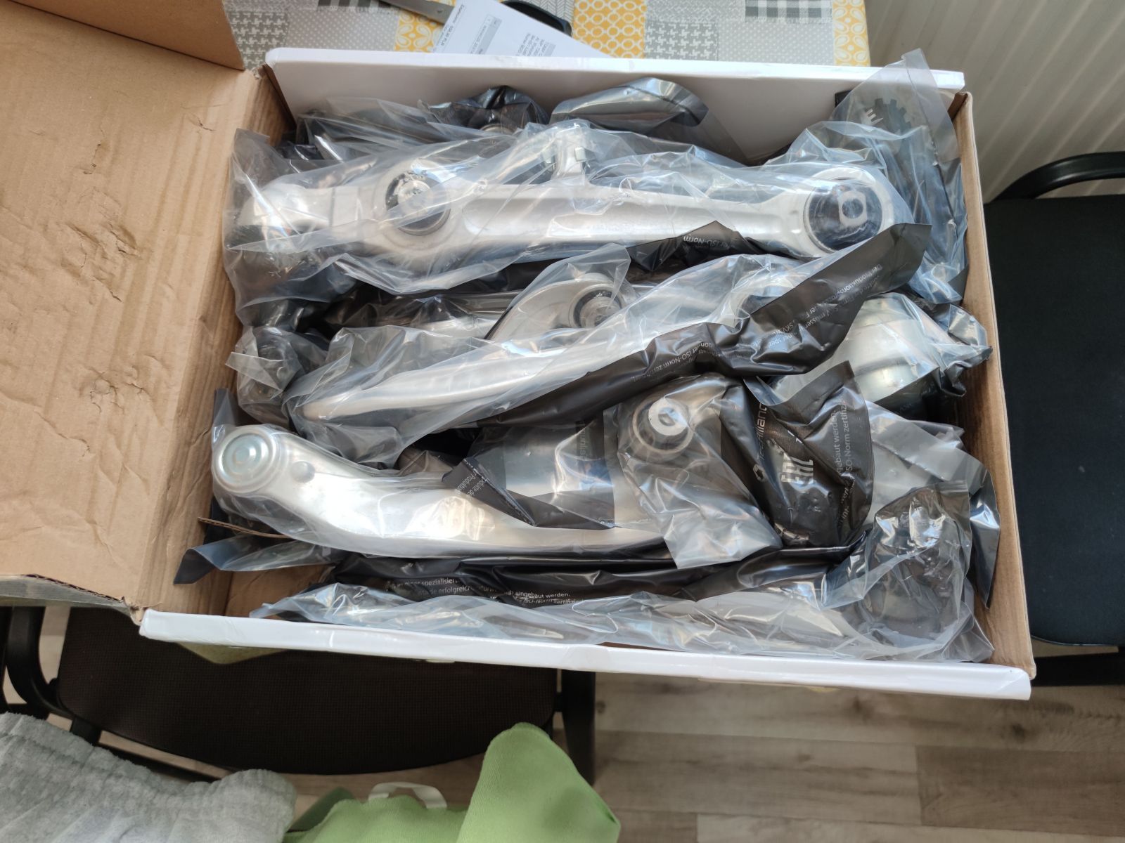

okazało się że między tymi podkładkami jest teflonowa taśma, więc pewnie jest już dawno po gwincie, zakupiłem miche od firmy vika, linke od gazu bo stara była wyciągnięta, i pompe ze sterownikiem, po wymianie działa, teraz czas na wahacze :) mam już od skv, paczka dziś odebrana :) Dawno mi się micha nie cieszyła tak na widok kilku elementów aluminiowych :D
