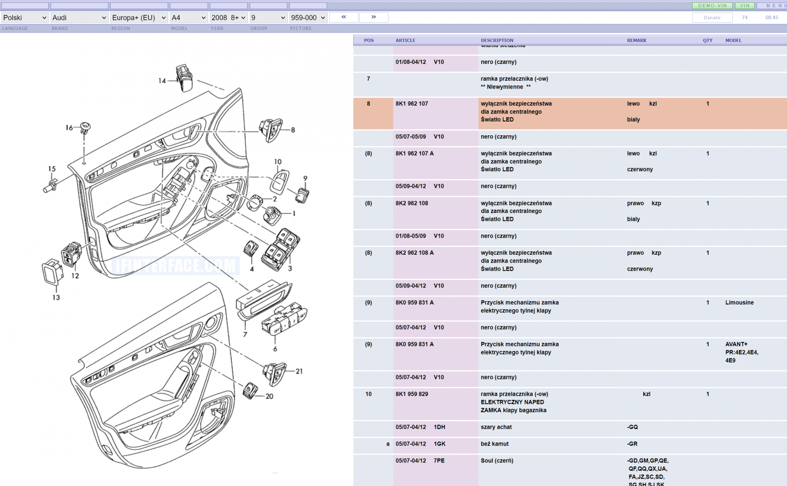

Numer przycisku blokowania drzwi w A4 B8?
Dzięki bardzo. A czy podałbyś proszę numer przycisku do otwierania/zamykania drzwi tylko liftowy z chromem? Nie zwykły jak dalem zdj
Gdzie ma być ten chrom?  ?
W ETKA wszystkie są czarne, różnią się tylko kolorem podświetlenia (czerwony lub biały).
Edytowane przez steve69
Nie ma takich. Jedyne przyciski z chromem, to przyciski otwierania szyb. Coś się koledze musiało pomylić.
