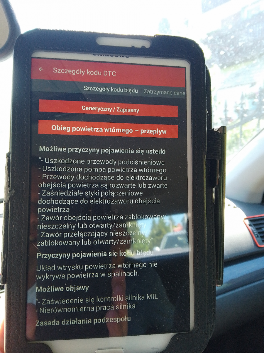

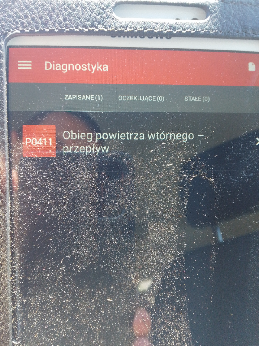

  Witam was serdecznie po latach nieobecności. Chciałbym was zapytać o samochód A4 b6 silnik 1,6 102 KM , świeci się check na liczniku , po podpięciu komputera pokazuje błąd  P0411 "obieg powietrza wtórnego - przepływ". Po skasowaniu błędu po kilku dniach jazdy powraca. Objawy są takie , że od kilku tygodni czasami przy niskich obrotach silnik na ułamek sekundy przerwie. Dziś natomiast auto nie chciało mi zapalić , zapaliło dopiero za 7 razem po długim kręceniu. Wymieniłem już ostatnio świece, przewody wysokiego napięcia i cewkę, filtr paliwa prawie nowy.
  Może ktoś z was mi podpowie gdzie szukać przyczyny i ewentualnie gdzie ta podejrzana część się w samochodzie znajduje np. pompa powietrza wtórnego lub elektrozawór obejścia powietrza ?
Układ od pompy sai, czyli powietrza wtórnego. Nje działa sama pompa albo nieszczelność w układzie. Popatrz sobie w etce online jak nie potrafisz szukać pod maską.
