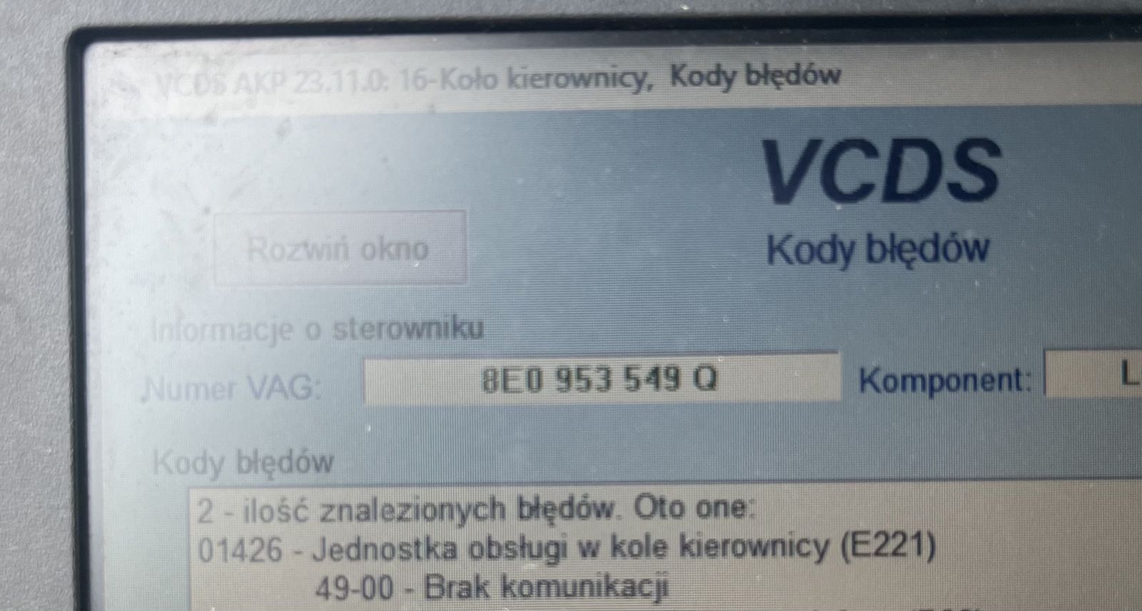

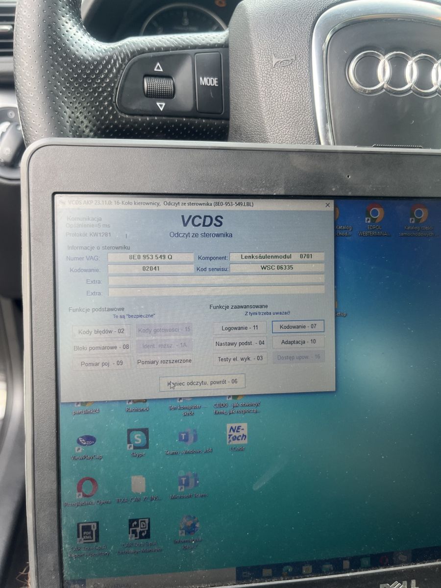

KrzyKrzych Opublikowano 23 Sierpnia 2024 Opublikowano 23 Sierpnia 2024 Podłączyłem do swojego b7 kierownicę Multi 3 ramienna. Zmieniłem taśmę na odpowiednią, moduł kiery miałem z końcówką Q to zostal. Kodowanie w vcds zrobione, a kierownica mimo, że się podświetlają guziki, to nie reaguje. Wyskakuje błąd „ 01426 - Jednostka obsługi w kole kierownicy (E221) 49-00 - Brak komunikacji” gdzie szukać przyczyny? Kupiłem wadliwy zwijak? Czy może jednak moduł kierownicy jest lipny? okablowanie poduszki też ok
A4b6quattro Opublikowano 23 Sierpnia 2024 Opublikowano 23 Sierpnia 2024 http://wiki.ross-tech.com/wiki/index.php/01426 A wiązka multi była w komplecie .org.bo czasami sprzedają z wiązką ,że trzeba przepinować np.z a3 ,b8 z kiery z dsg.
KrzyKrzych Opublikowano 25 Sierpnia 2024 Autor Opublikowano 25 Sierpnia 2024 Była w komplecie właśnie. Łączenie poduszki z multi tą czarna mała kostka ma 3 piny, a miejsc na piny jest 6. To tak ma być?
