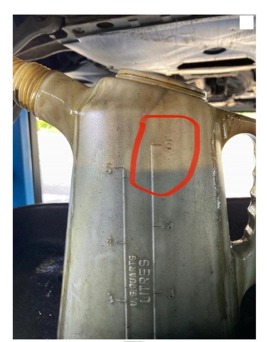

dziwne, bo wlałem 4,7 i mmi pokazuje 2 kreski do max. chyba ze w bańce nie było 5l bo słyszałem że trafiają się nie pełne opakowania.

przez korek (plastykowy) :)  znalazłem też info ze do 165kw wchodzi 4,7 l ale to i tak mi sie nie zgadza.

lałeś 4,6 l i pokazywało Ci mmi max? u mnie podczas jazdy pokazuje 2 kreski ponizej max, a jak zgasze i odczekam 2-3min to stan wzrasta 1 kreskę.
tyle, że spotkałem się z opinią oleju co wlałem, że nie pełne są opkakowania, jeden ziomek zlał i okazało się że w opakowaniu było 4,7l
