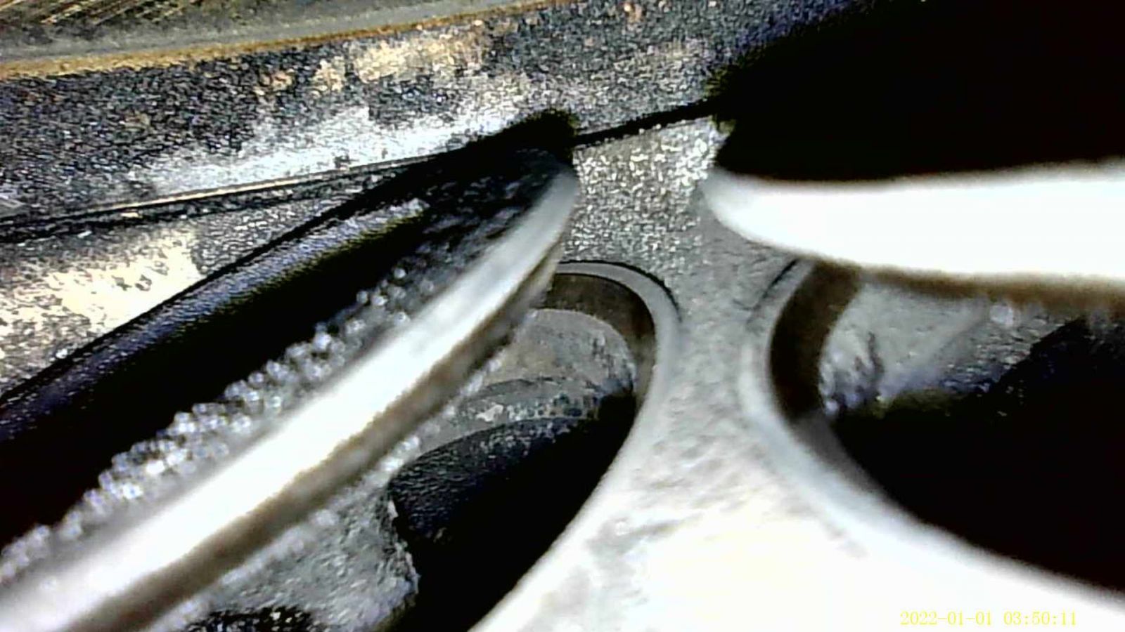

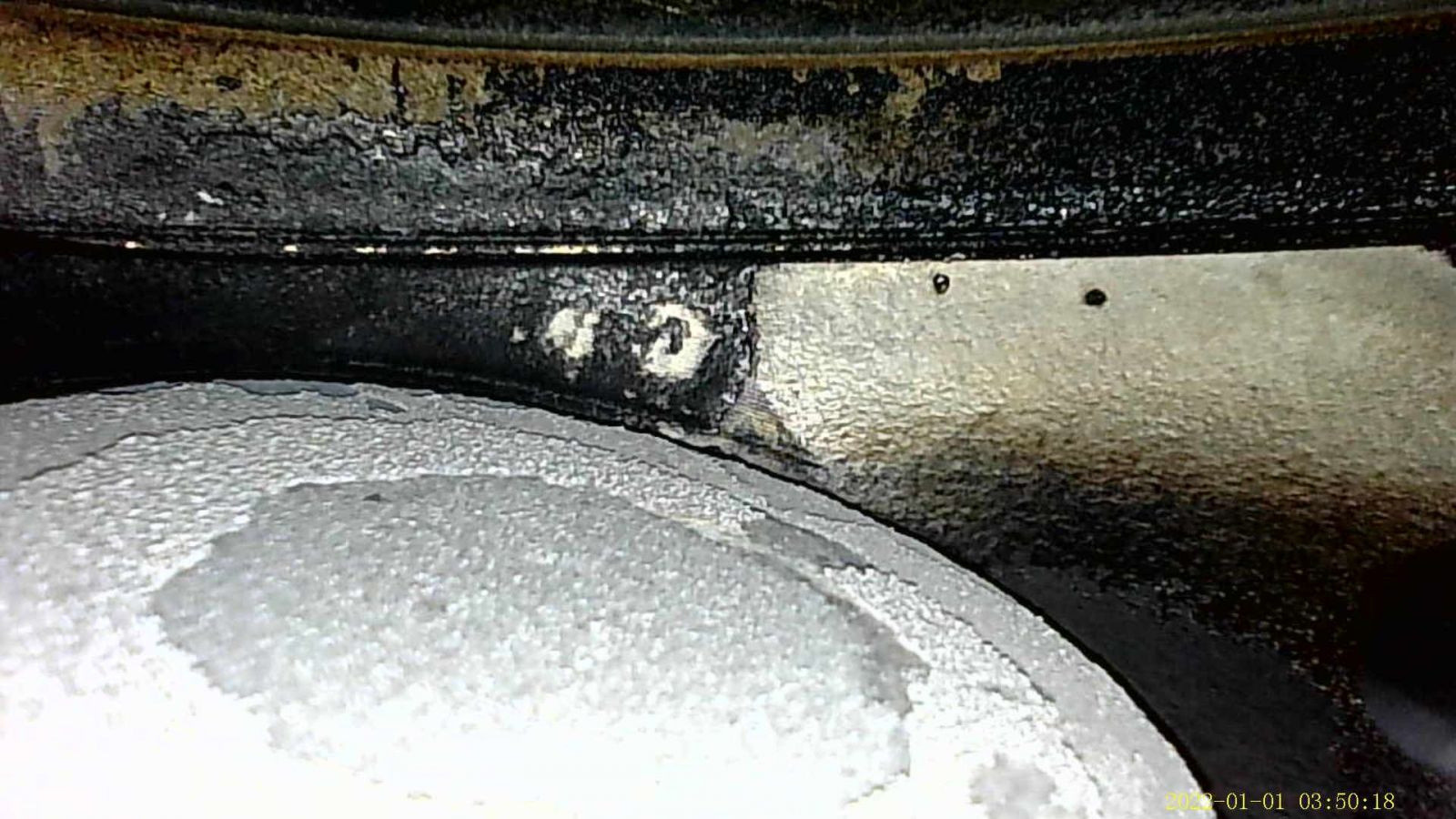

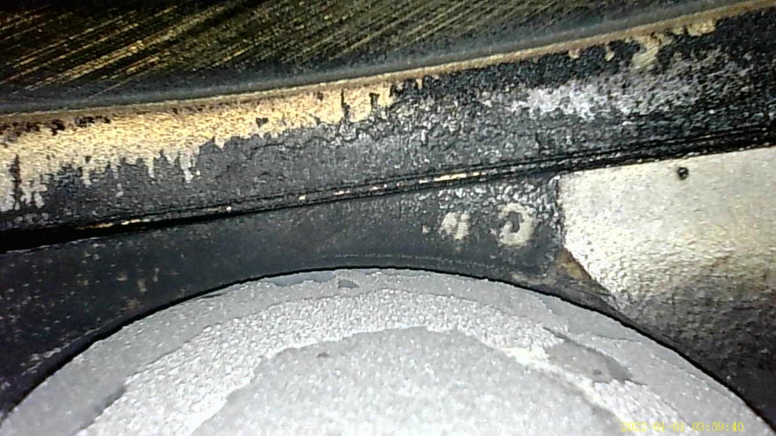

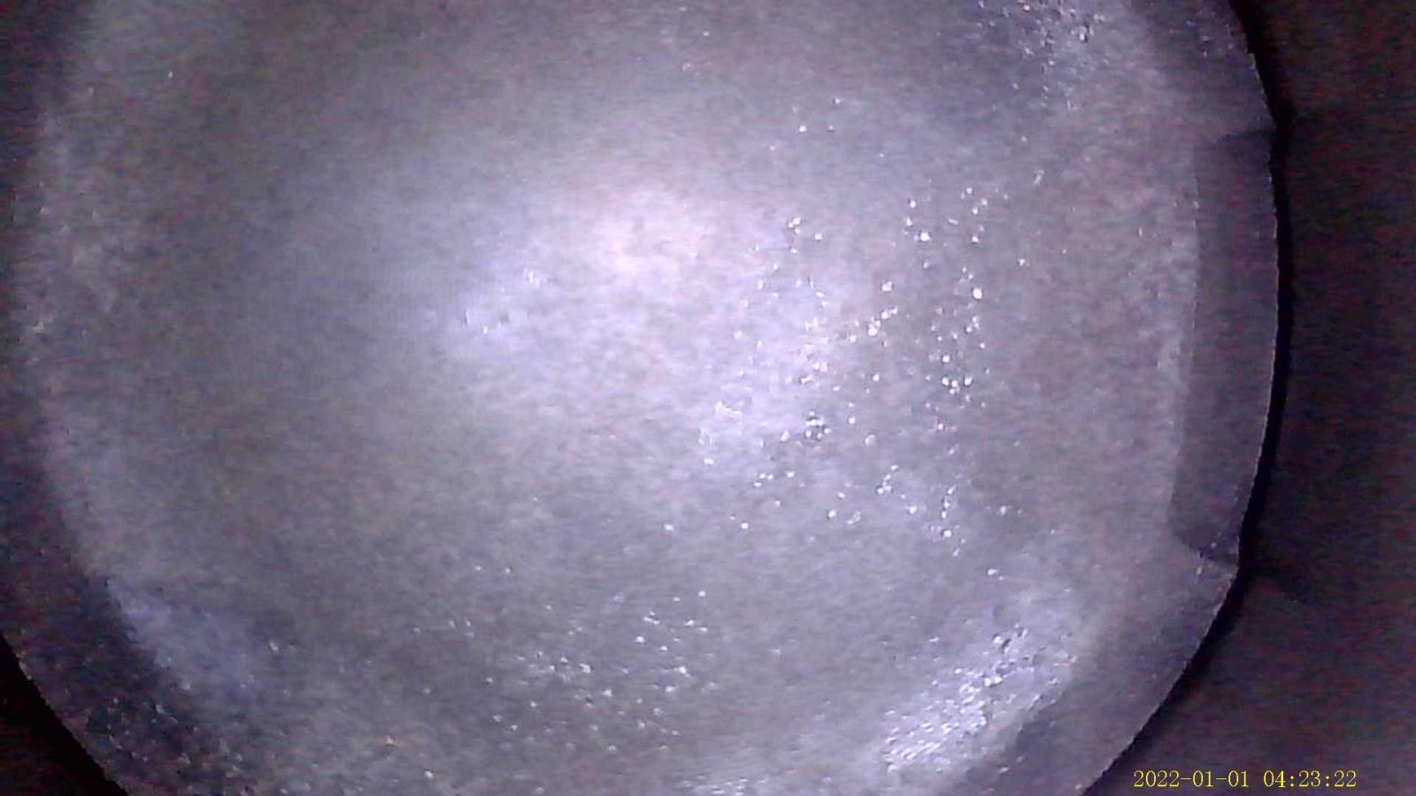

Wlozylem nowe swiece,ale majac swiece wykrecone zajrzalem do srodka. Na pierwszym cylindrze wiecej nagaru ciemnego-mysle ze powodem bylo wypadanie zaplonu  na tym cylindrze.Ale na zaworach w kazdym cylindrze jest bialy,szary nalot a wlasciwie grubszy osad.I to moze byc przyczyna spalania stukowego. Gladzie silnika maja jeszcze slady po honowaniu wiec nie powinien byc zuzyty. Z jakiego powodu powstal ten nagar,jak go usunac?

U mnie gorzej wyglądały zawory jeśli chodzi o nagar i stukowe miałem zero, a soft na 250 kuni. Temat zagadka. Możesz zrobić antykoksa może coś pomoże... U Ciebie to w ogóle wyglada jakbys miał niedawno w głowicy gniazda wstawiane.
