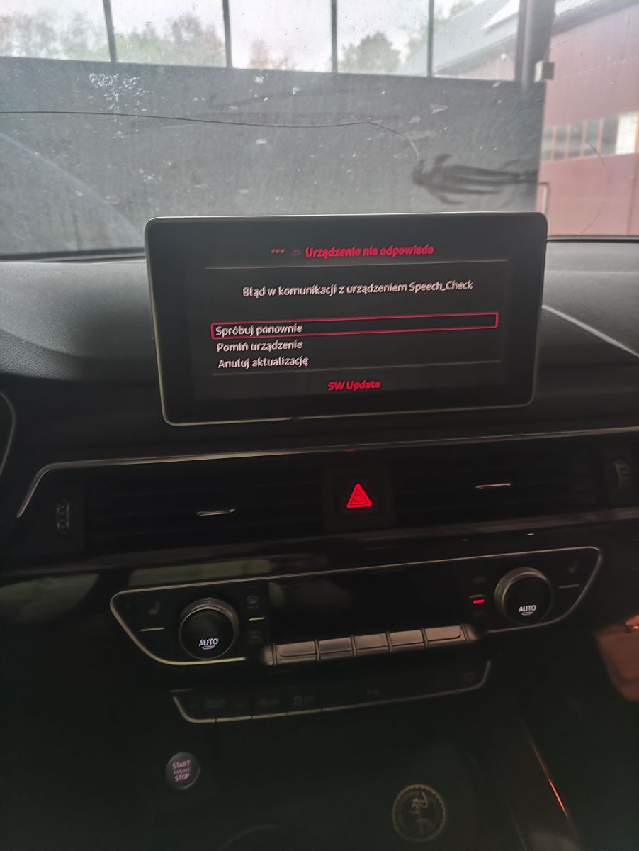

toma_kamil Opublikowano 14 Października 2024 Opublikowano 14 Października 2024 Dzień dobry Próbuję przeprowadzić konwersję UE na jednostce MHI2Q, ale mam problemy z instalacją nowych map. Zaktualizowałem soft z MHI2Q_US_AUG22_P5087 MU software: 1316 na MHI2Q_ER_AUG22_P5092 MU SOFTWARE 1329 za pomocą Bash i ignorowaniu regionu swdl. Odblokowałem patchem odrazu kody fec a w nim 023100ee. Potem przeprowadziłem US/eu. Mój problem polega na tym, że za każdym razem, gdy próbuję zainstalować nowe mapy w REM, ciągle pojawia się komunikat Speech check timeout 3760s i spada do zera a potem wyskakuje błąd komunikacji z urządzeniem speech_check, a jeśli aktualizuję je za pomocą ustawień pielegnacji MMI, ciągle pojawia się komunikat szukanie nowych aktualizacji i nic się nie dzieje. Próbowałem czyścić swdl cleaning oraz próbowałem vcp sformatować pamięć nawi ale moduł 5f nie chce go przeprowadzić pomyślnie. Kodowanie regionu mapy mam na eu. Co jeszcze powinienem zrobić aby mapy załapały. Dodam jeszcze że w menu wersji mapy mam puste pole( żadnej wersji). Czy przeinstalować jeszcze raz soft bo może coś nie weszło czy co można?
Rozwiązanie turzol Opublikowano 14 Października 2024 Rozwiązanie Opublikowano 14 Października 2024 Przeinstaluj EU soft zaznaczając tylko Speech na Y. Mapy wgrywaj przez pielęgnacje systemu,

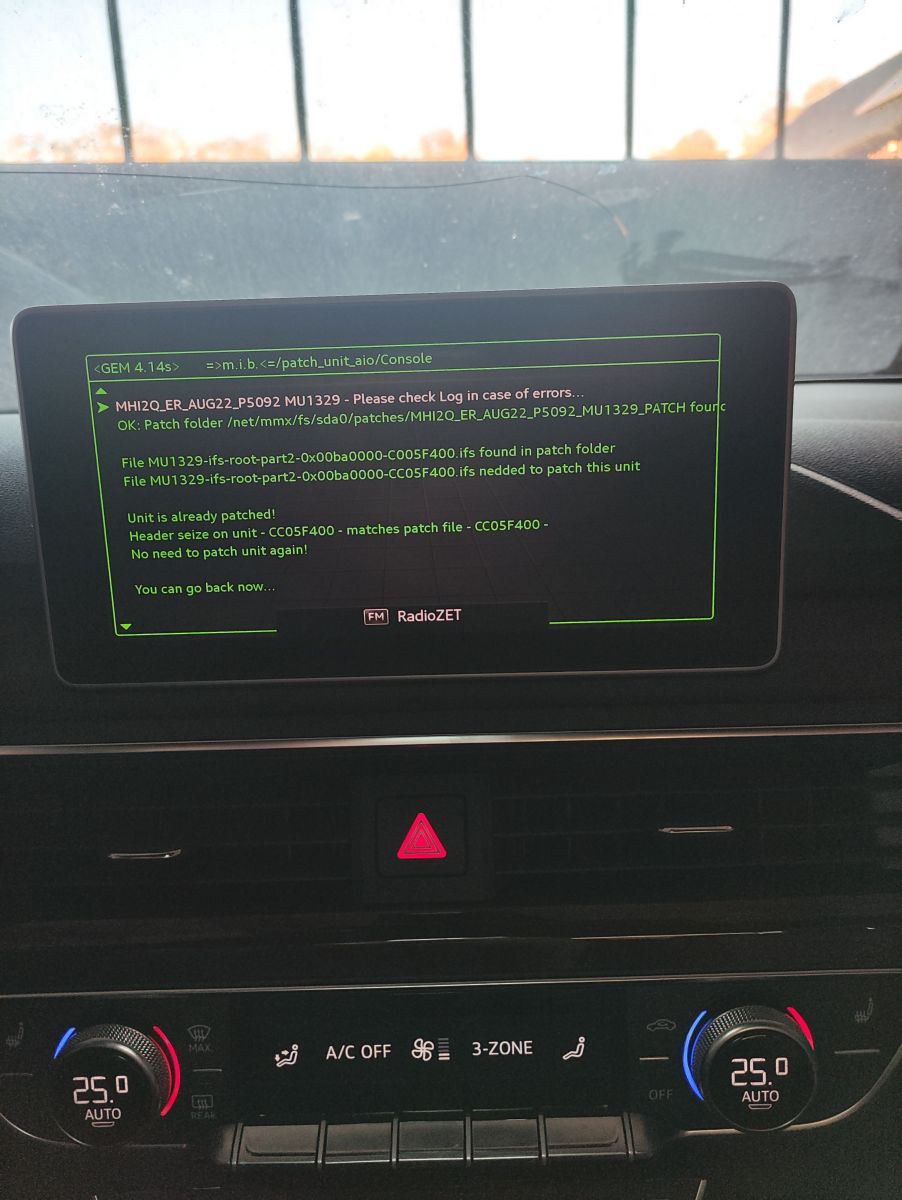

toma_kamil Opublikowano 19 Października 2024 Autor Opublikowano 19 Października 2024 Witam. Próbowałem zrobić patcha do tego softu lecz jest jakiś problem- taki jak na zdjęciu. Nie może znaleźć pliku patcha lecz odpowiedni patch jest podrzucony do folderu patching na karcie SD. Problem rozwiązałem dopisując kody fec odpowiedzialne za mapy eu z poziomu m.i.b ale wraz instalacja map nie ruszyła. Po ponownym przeinstalowaniu softu dopiero mapy ruszyły i wszystko przebiegło pomyślnie. A dlaczego patch nie chciał się zainstalować to niemam pojecia.
