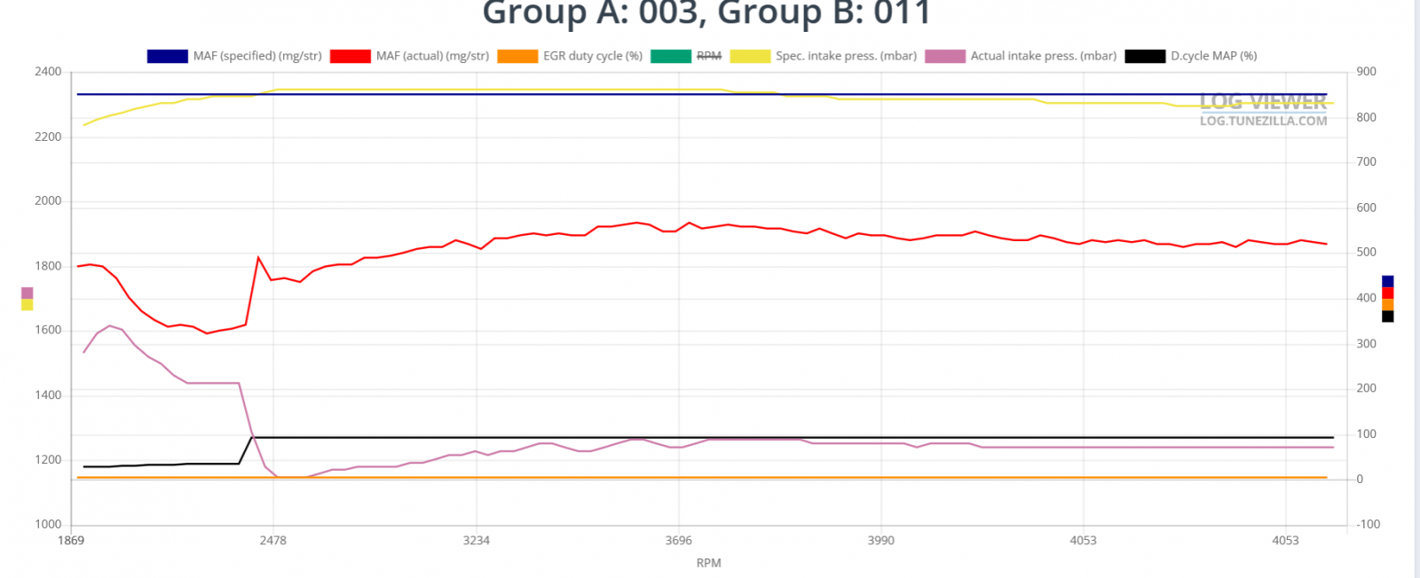

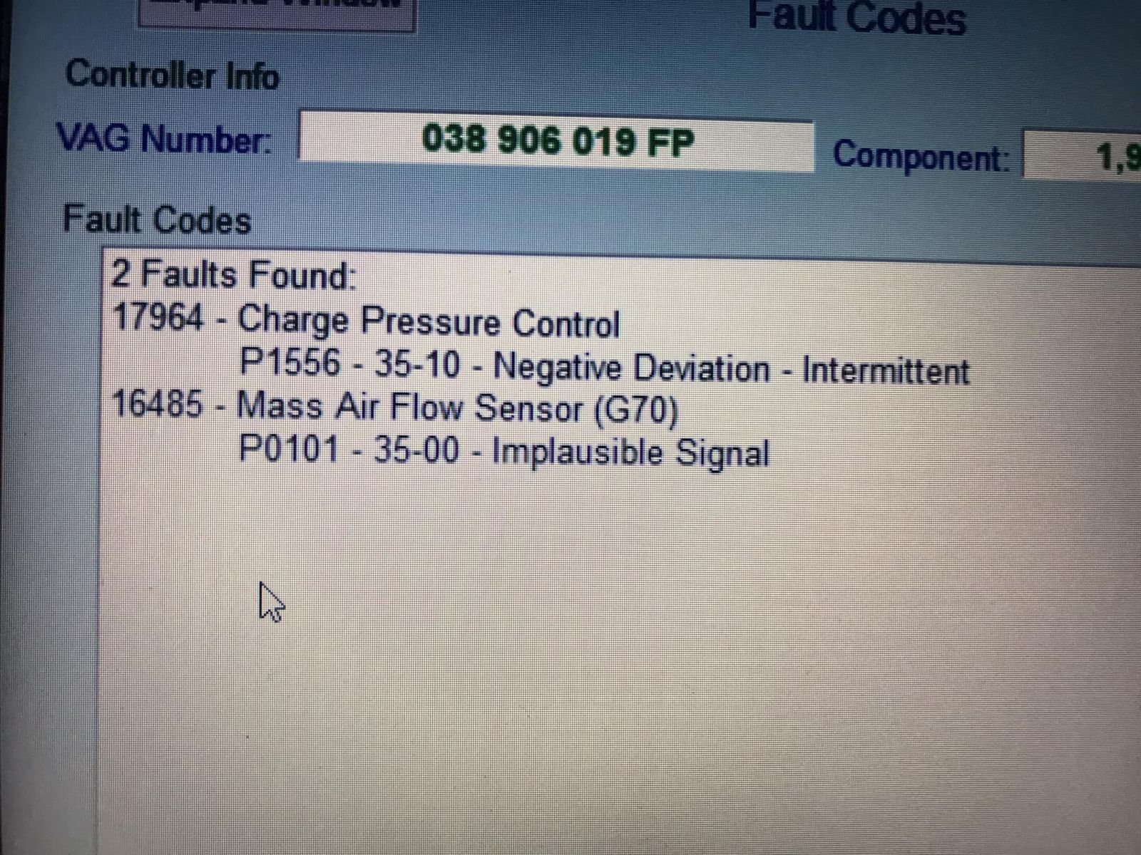

Witam, problem z 1.9 Tdi awx, turbo nie wstaje, jedynie po odpaleniu przy pierwszym przyspieszeniu ciągnie natomiast po wrzuceniu kolejnego biegu dół i brak mocy, wyskakują mi takie błędy. Podmienilem n75 i MAP, żadnej różnicy. Co to może być? Dolot szczelny, sztanga niby chodzi, geometra wyczyszczona. Dodam ze te błędy wyskakują na raz, pierwszy wyskakuje od ciśnienia natomiast po dłuższej jeździe wyskoczy ten od g70. Co to może być?
logi: 003 i 011:
LOG.TUNEZILLA.COM
LOG-01-003-011-xxx.CSV

Podmieniłem n75, MAF i MAP z działającego auta kolegi i dalej to samo. Co to może być? Turbo?
