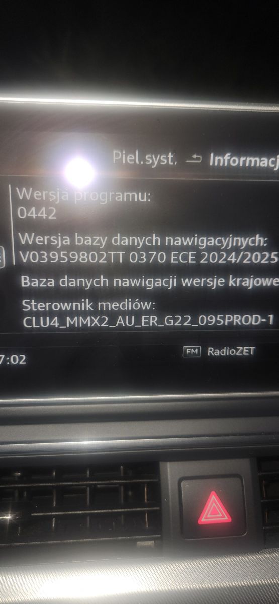

Witam mam problem z aktualizacją MHI wgrywam soft MHI2_ER_AUG22_P3241_MU067841_MU0678 na kartę pamięci i nie rusza aktualizacja

Wchodzę w czerwone menu i daje aktualizacje i na karcie sd1 aktualizuj jest na szaro nie da się nic zrobić soft z MiB Solution

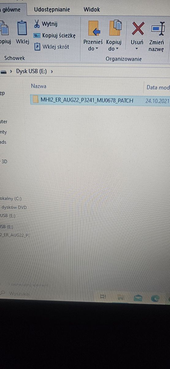

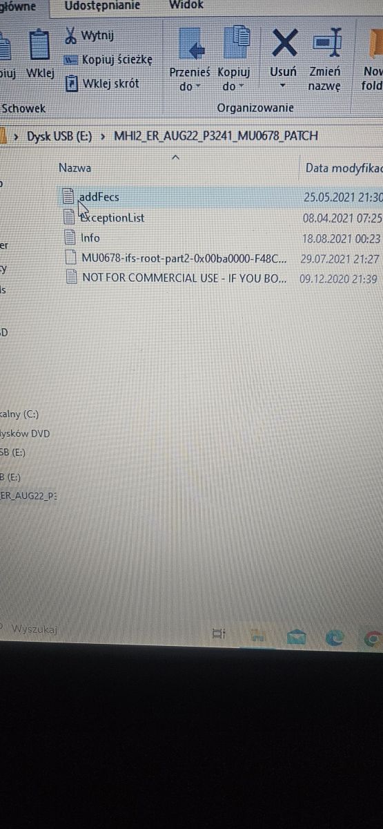

Jak wygląda struktura na karcie sd?
Na zdjęciu masz widoczny PATCH, a nie Firmware. Do aktualizacji Firmware musisz wrzucić na kartę Firmware a nie patch.

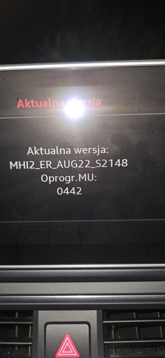

Czyli musze zainstalować mhi2_er_aug22_p3346 Mu1438
Nie możesz na aktualny S2148 od razu zainstalować P3346.
Czyli 2148->2161->3241->3344->3346
