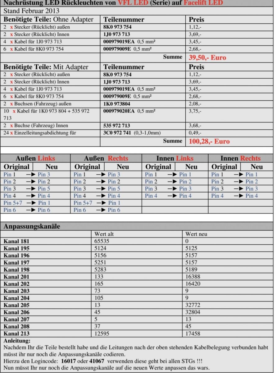

Lukasz999 Opublikowano 5 Stycznia Autor Opublikowano 5 Stycznia 2 godziny temu, Muskel1 napisał(a): Nie próbowałem ale raczej nie. Sprawdziłem te kodowanie lamp przywracając je do starych wartości i po kolei zmieniałem na nowe sprawdzając przyciemnianie lusterek. Okazuje się że to kanał 205 powoduje brak przyciemnienia. Na starym kodowaniu jest brak lewego paska w klapie. Po załączeniu wstecznego załącza się ten pasek razem z wstecznym.
Muskel1 Opublikowano 5 Stycznia Opublikowano 5 Stycznia Coś w takim razie sieje zakłócenia, albo wartości w kanałach się nie zgadzają, albo okablowanie. Jeszcze się z takim zachowaniem nie spotkałem i dziwi mnie to, bo sterownik BCM2 nie ma nic wspólnego z lusterkiem wstecznym, ale może gdzieś sieje zakłócenia po LIN-BUS, którym sterowane jest lusterko wsteczne. Sytuacja wyjściowa była przedlift z fabrycznymi lampami LED i zmieniłeś na polift? Przepinałeś piny we wtyczkach czy stosowałeś jakieś przejściówki adaptery?
Lukasz999 Opublikowano 5 Stycznia Autor Opublikowano 5 Stycznia 10 minut temu, Muskel1 napisał(a): Coś w takim razie sieje zakłócenia, albo wartości w kanałach się nie zgadzają, albo okablowanie. Jeszcze się z takim zachowaniem nie spotkałem i dziwi mnie to, bo sterownik BCM2 nie ma nic wspólnego z lusterkiem wstecznym, ale może gdzieś sieje zakłócenia po LIN-BUS, którym sterowane jest lusterko wsteczne. Sytuacja wyjściowa była przedlift z fabrycznymi lampami LED i zmieniłeś na polift? Przepinałeś piny we wtyczkach czy stosowałeś jakieś przejściówki adaptery? Tak fabryczne led zmieniałem na neon led poliftowe. Zastosowałem adaptery kupione na olx od gościa i od niego właśnie dostałem tą listę z kodowaniem. Na pierwszy rzut oka myślałem że bez przekodowania tego kanału 205 gdzie nie świeci pozycja w klapie i zapala dopiero wsteczny ją to problem leży w tym że po przekodowaniu widzi to jako wsteczny. Bo wszystko działa prawidłowo po momentu zapalenia się pozycji z tyłu
Muskel1 Opublikowano 5 Stycznia Opublikowano 5 Stycznia Kanały adaptacji wyglądają ok. przynajmniej z instrukcją na dole. Sprawdź pinologię w adapterach lamp zgodnie z poniższą instrukcją. außen links - zewnętrzna lewa innen links - wewnętrzna lewa außen rechts - zewnętrzna prawa innen rechts - wewnętrzna prawa.
