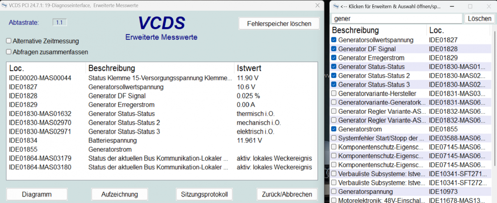

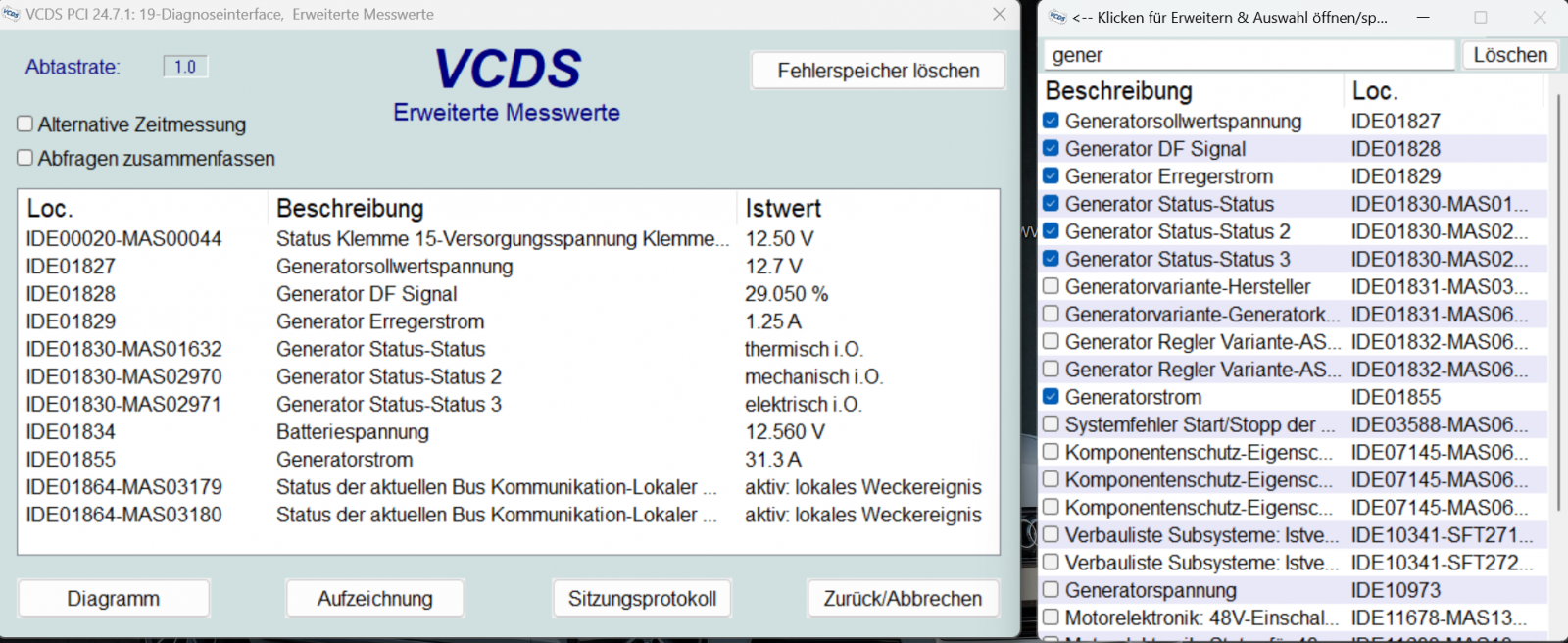

Jak chcesz to możesz wrzucić screeny z poniżej widocznych rozszerzonych bloków pomiarowych ze sterownika Gateway. Wyszukuj po numerach IDE widocznych po lewej stronie, gdyż w polskiej wersji VCDS będą się one inaczej nazywały.
Zrób screeny na samym zapłonie, następnie na pracującym silniku oraz gdy wywali Ci błąd na zegarach.

Witam kolego Muskel
Dzisiaj walczyłem z tym alarmem właśnie skończyłem :) 23:00 i miałeś rację był brak komunikacji z alternatorem z modułem getwey
Połączyłem drugi kabel (prowizoryczny) i dopiero wtedy można było zaobserwować takie komunikaty jak te co Ty wrzuciłeś wcześniej nie pokazywał nic
