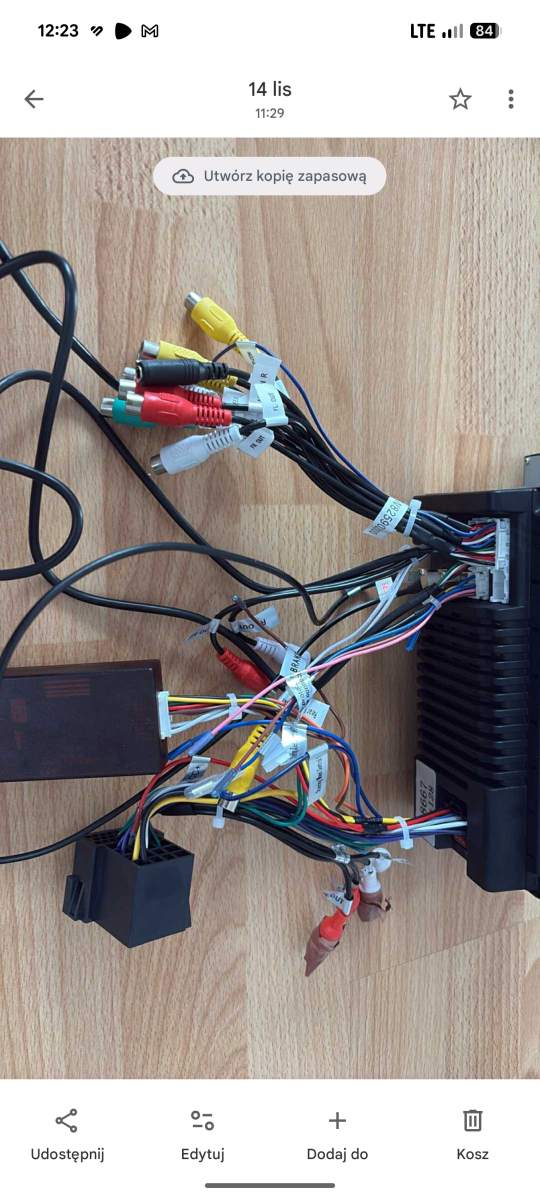

Sytuacja jak u autora posta. Miałem radio ori concert w B7 z bose. Zmieniłem na 2din na androidzie i potrzebuje tego adaptera za radiem do bose.

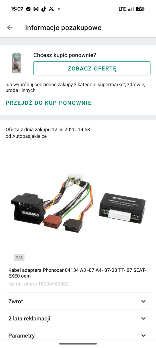

Kupiłem adapter ale u mnie w aucie są tylko dwie czarne kostki. Czy potrzebuje czegoś jeszcze czy zły adapter kupiłem ?
Próbowałem szukać podobnego tematu ale poległem.
Wrzucam zdj co kupiłem i jakie kostki wychodzą z instalacji.

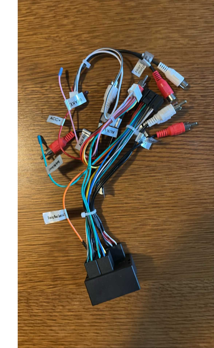

A jakie masz radio android z jaką wtyczką mam sobie zgadnąć?
Sorry mój błąd.
Radio Xonrich 8+128 Chińczyk

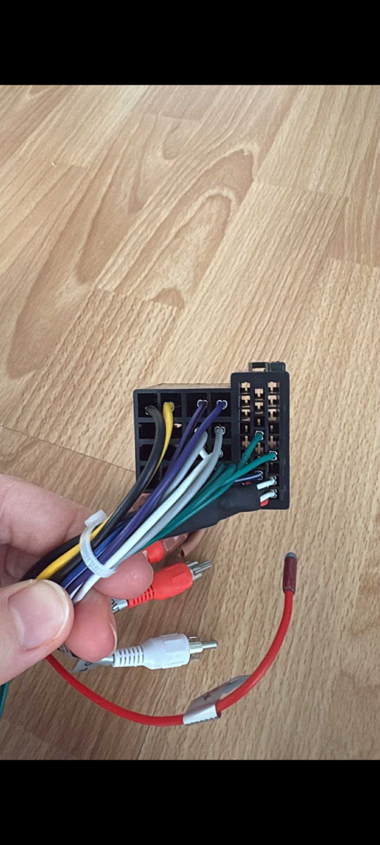

Zdj 3 i 4 to dodatkowa wtyka ale ona nie pasuje pod to co mam w aucie

Przecież w ogłoszeniu sprzedawcy jest wyraźnie napisane, że jeżeli auto posiada system Bose musisz kupić adapter u sprzedawcy, gdyż nie jest dołączony do radia. Napisz do niego.
Nie mogę nic takiego wyczytać...ale jeśli tak to już pisze. Może ja patrzę na APK w telefonie i inaczej to wygląda. Dzięki, zobaczymy co z tego wyniknie
Edit.
Faktycznie w przeglądarce jest mowa o tym. Na aplikacji tego nie ma.
