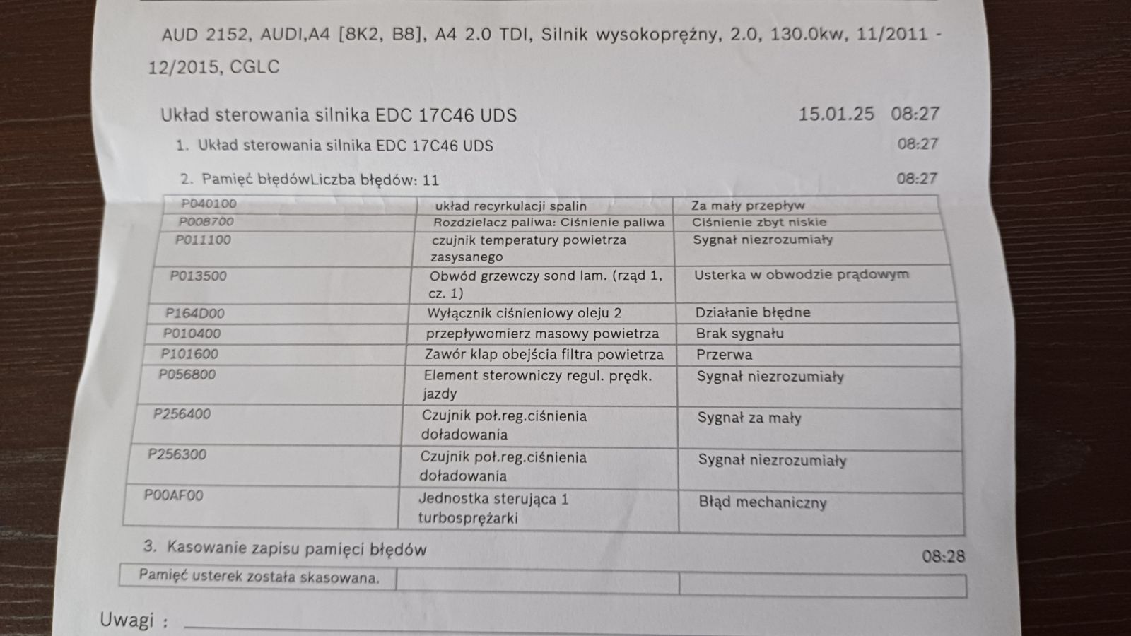

Dziś podczas jazdy zapaliła mi się żółta kontrolka check engine. Podjechałem do warsztatu gdzie sprawdzili komputerem i wyskoczyło sporo błędów. Wykasowali je i jak się zaświeci ponownie znowu mam podjechać. Zaświeciła się już z  powrotem po 20 km jak wracałem do domu.. Jakiegoś żadnego nietypowego zachowania samochodu podczas jazdy nie zauważyłem. Czy można tak jeździć sobie autem  - po weekendzie podjadę znowu do mechanika ale nie wiem czy tam lanie wody jakieś nie będzie - czy to może być cos poważnego?

Dziś już pokazało tylko 1 błąd układ recyrkulacji spalin EGR. Kilka pytań:
1. Te pozostałe błędy z wczoraj świadczą o tym że są inne usterki i  dlaczego dziś ich już nie było?
2.Auto mam odstawić do naprawy za tydzień - czy do tego czasu można nim jeździć czy nie za bardzo?
3.Jeśli silnik spala olej to ma to wpływ na funkcjonowanie EGR czy nie?
