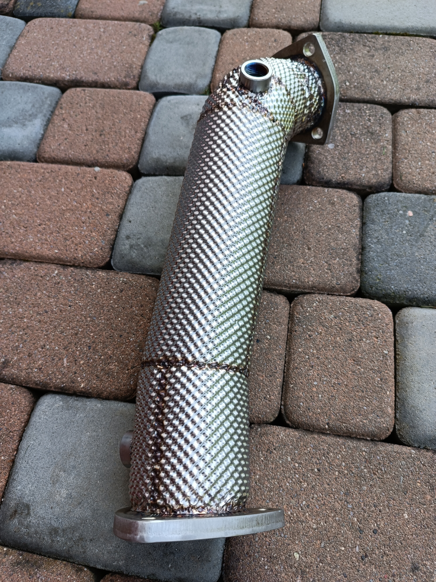

Cześć, Mam gotowy wydech catback na wiosnę i szukam do niego jeszcze downpipe. Jestem dosyć nowy w tym temacie i nie wiem jaka średnice oraz jakiej firmy dp kupić. Poprzedni właściciel tego wydechu powiedział mi, że u niego dp był 3 cale (76mm). Założyc taki sam? Czy lepiej 2,75 cala? Dodam, że planuje wsadzić większy ic, wydajniejsze wtryski, tipa oraz zrobić mape na~220-230koni. Jakiej firmy dp polecacie? Znalazłem "rm motors" ale nie wiem czy jest to dobry wybór. Będę wdzięczny za każdą odpowiedź.

Też będzie ok, tylko pewnie drożej jak od hoffmana.
DP 2,75" będzie ok.
Na FB na grupach jest Piotr biel/bel nie pamiętam
Ja kupiłem od niego do swojej 1.8t i jestem zadowolony

DP 2,75" będzie ok.
Będzie ok to znaczy, że 3cale za duży? Czy 2,75 po prostu wystarczający do tej mocy? Cenowo wychodzą podobnie, zastanawiam się tylko czy p&p wejdą oba rozmiary, ale chyba nie powinno być problemu.
K04064 masz zespolone z kolektorem wydewchowym, to nie jest turbo p&p, tylko grubsza robota.
Co do dp to rura 2,5 cala jest w stanie przepuścić lekko 350km. Dp zazwyczaj pod k03 ma 2.75 cala przy turbo bo taka średnica jest przy muszli i nie ma sensu większej, a na końcu (czyli tam gdzie normalnie jest flansza za katem) zazwyczaj redukcja na 2,5".
Najlepiej to by było jakbyś zmierzył średnicę tego wydechu jaką masz, żeby nie robić progu jeśli okaże się, że jest tam 3" to tyle trzeba by niestety pociągnąć od turba.
