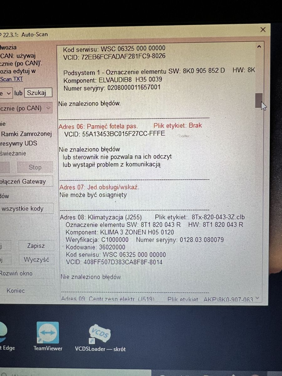

Dzięki za odpowiedź. Auto-scan mogę  dopiero w piątek wieczorem wrzucić  bo jestem w delegacji a wcześniej nie zrobilem?‍♂️ Tylko teraz pytanie czy ten mój panel to ogarnie czy jednak trzeba będzie wymienić  na poliftowy ?
Powiem jak zobaczę auto-scan co tam siedzi.

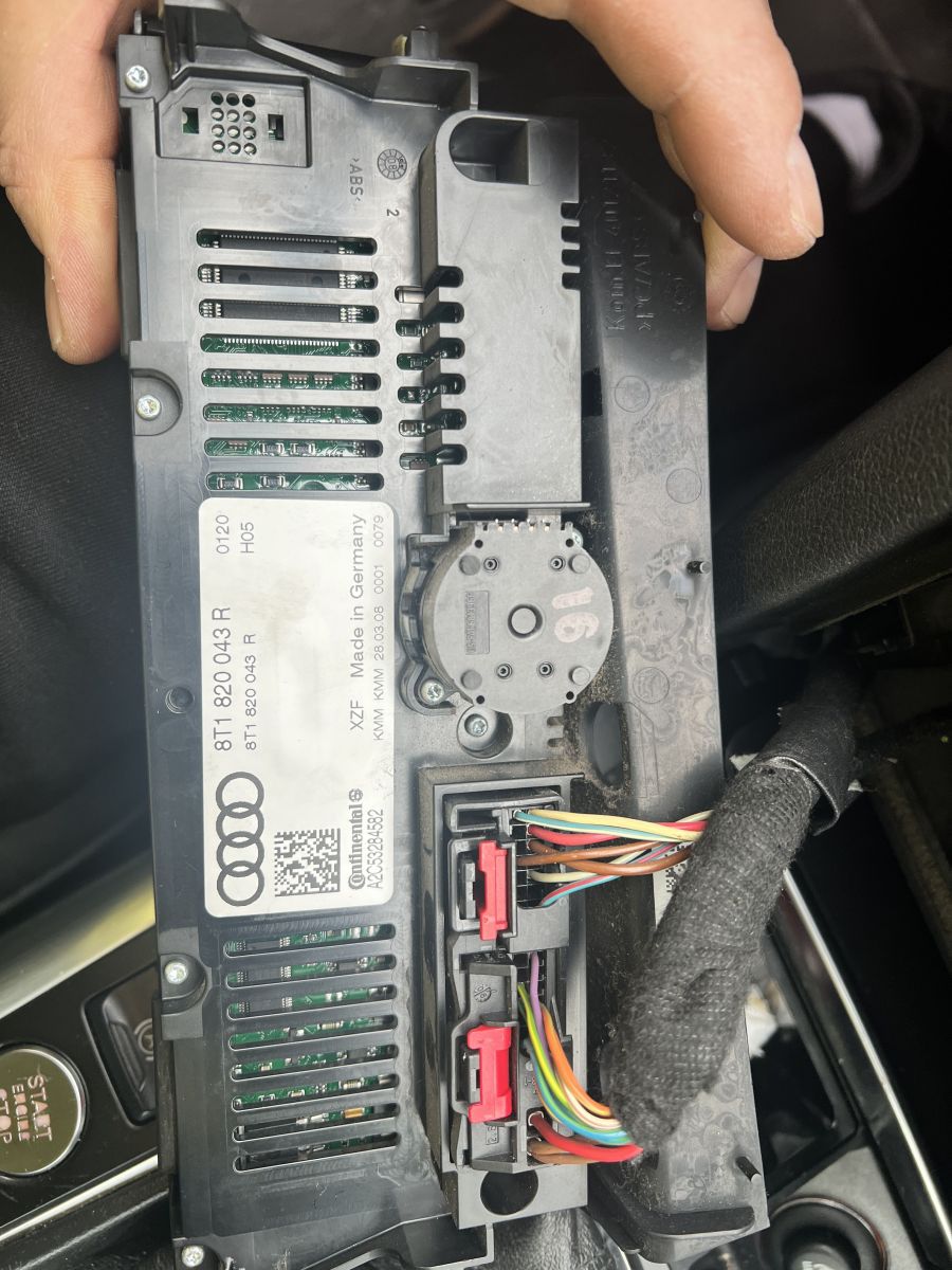

Witam ponownie. Co do tego klimatronika  to mam taki model panelu IMG_1263.thumb.jpeg.2267bbaef9590650df6919f781021fe1.jpeg
Masz za starą wersję (0120). Do MMI 3G musisz mieć wersję co najmniej 0140 lub wyższą.

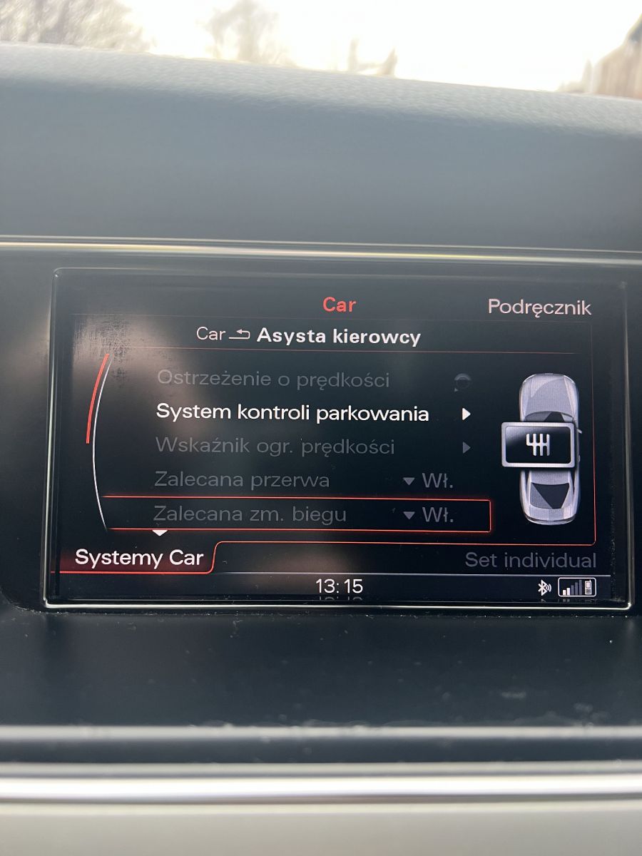

A jeszcze  jedno pytanko. Jest szansa żeby jakoś  te opcje włączyć ?

? Napisz mi jeszcze tylko czy da się te opcje  na MMI  odblokowac ? Na tym starym MMI miałem jeszcze opcje sterowania fotelami. Czy jest szansa tutaj tą  opcję też aktywować.
Edytowane przez Sebek1212
Nie da się, przynajmnie większości z nich.

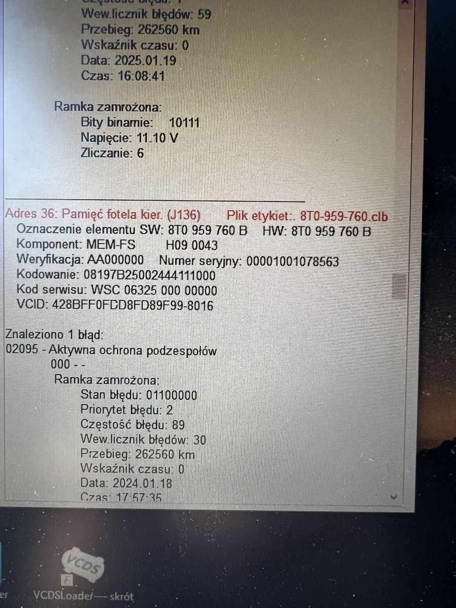

Sprawdziłem sobie dzisiaj  vcds-em i okazało się że mam taki błąd. Dziwne bo przed  wymianą mmi i zdjęciem ochrony komponentów wszystko działało. A teraz nie działa pamięć  foteli  nawet na przyciskach w drzwiach.IMG_1272.thumb.jpeg.07dfde6af58c12dce538d746680b1f7c.jpeg
Trzeba CP ściągnąć.

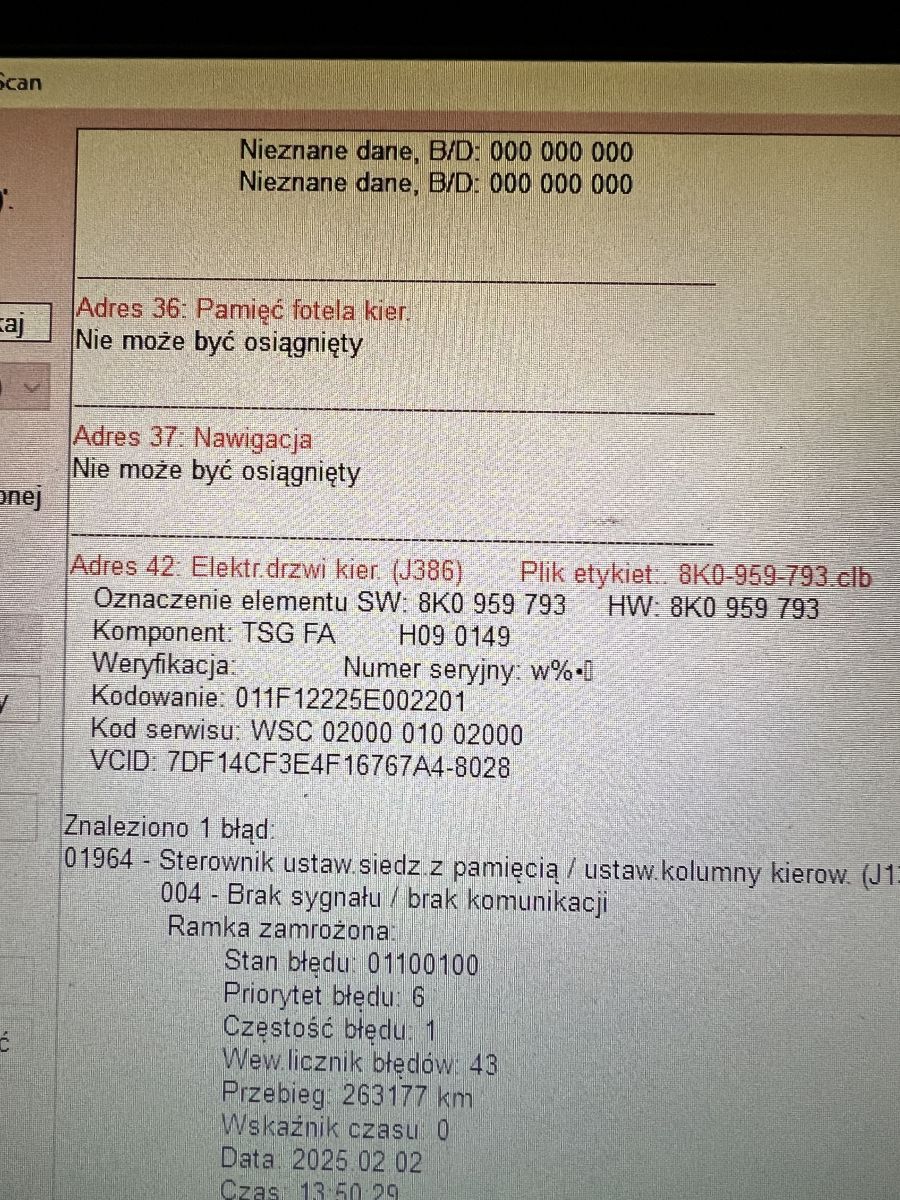

Panel wymieniony zdjęta ochrona i wszystko śmiga ? Dzięki za pomoc. Został tylko problem z pamięcią  foteli,bo teraz nie ma aktywnej ochrony komponentów  tylko nie można się w ogóle połączyć  że sterownikiem.
