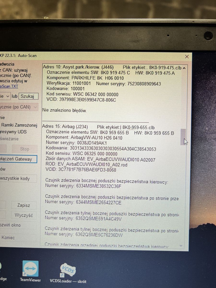

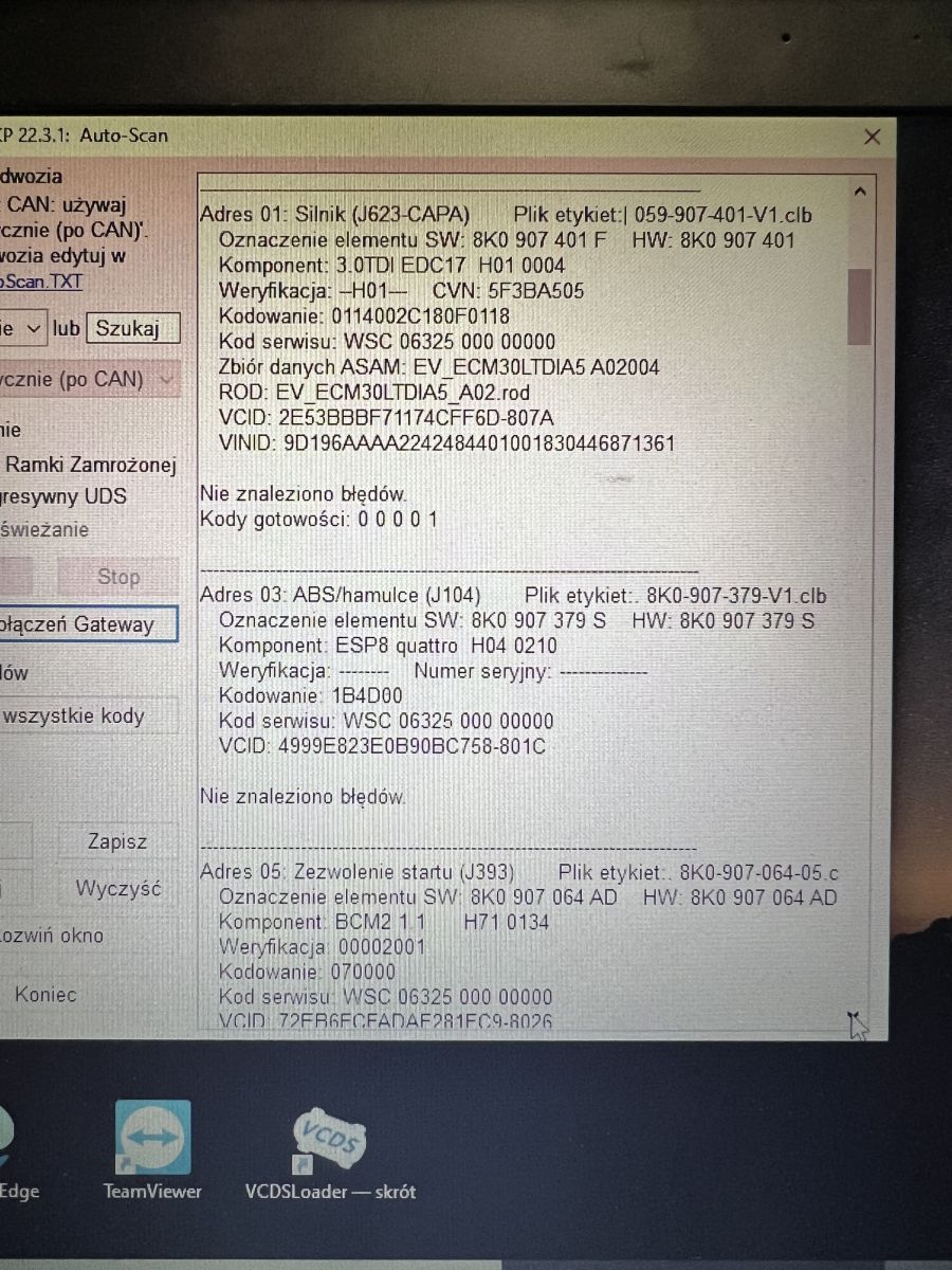

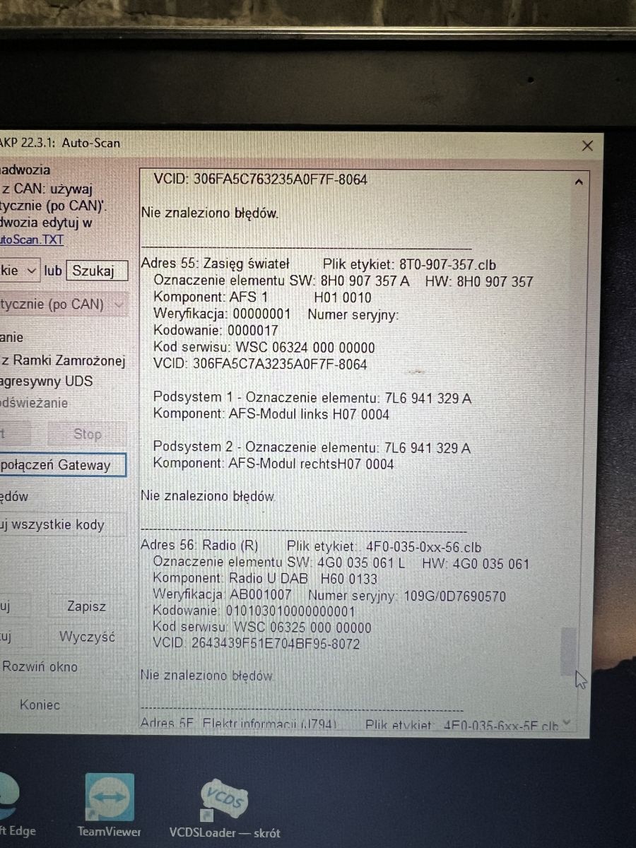

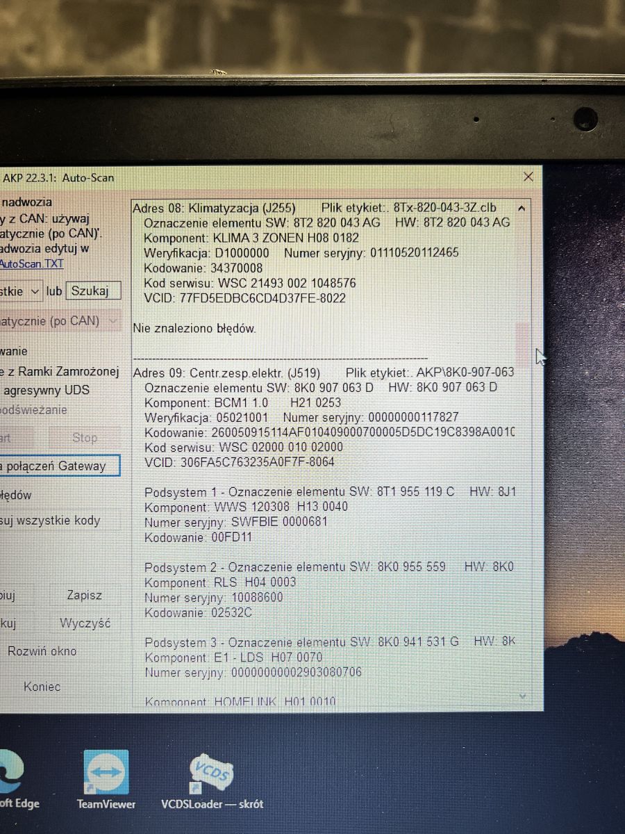

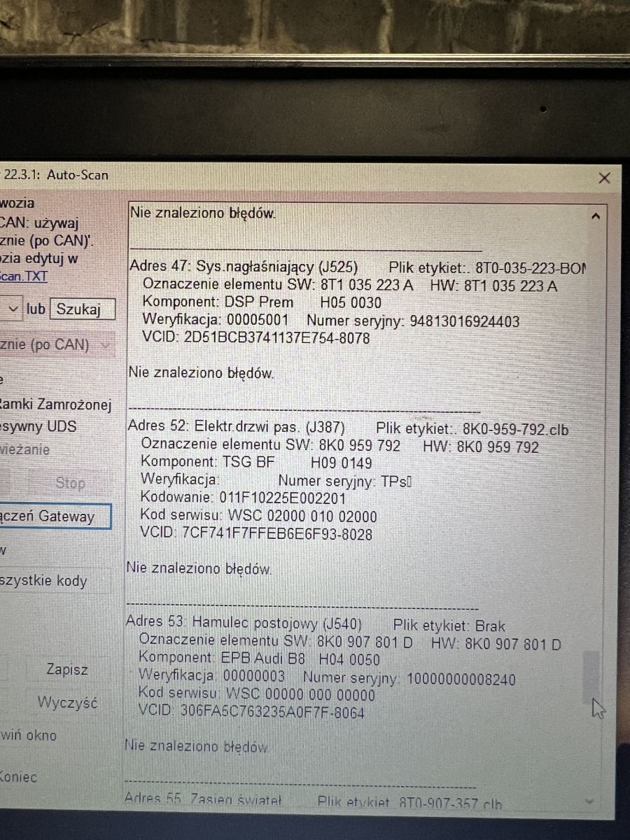

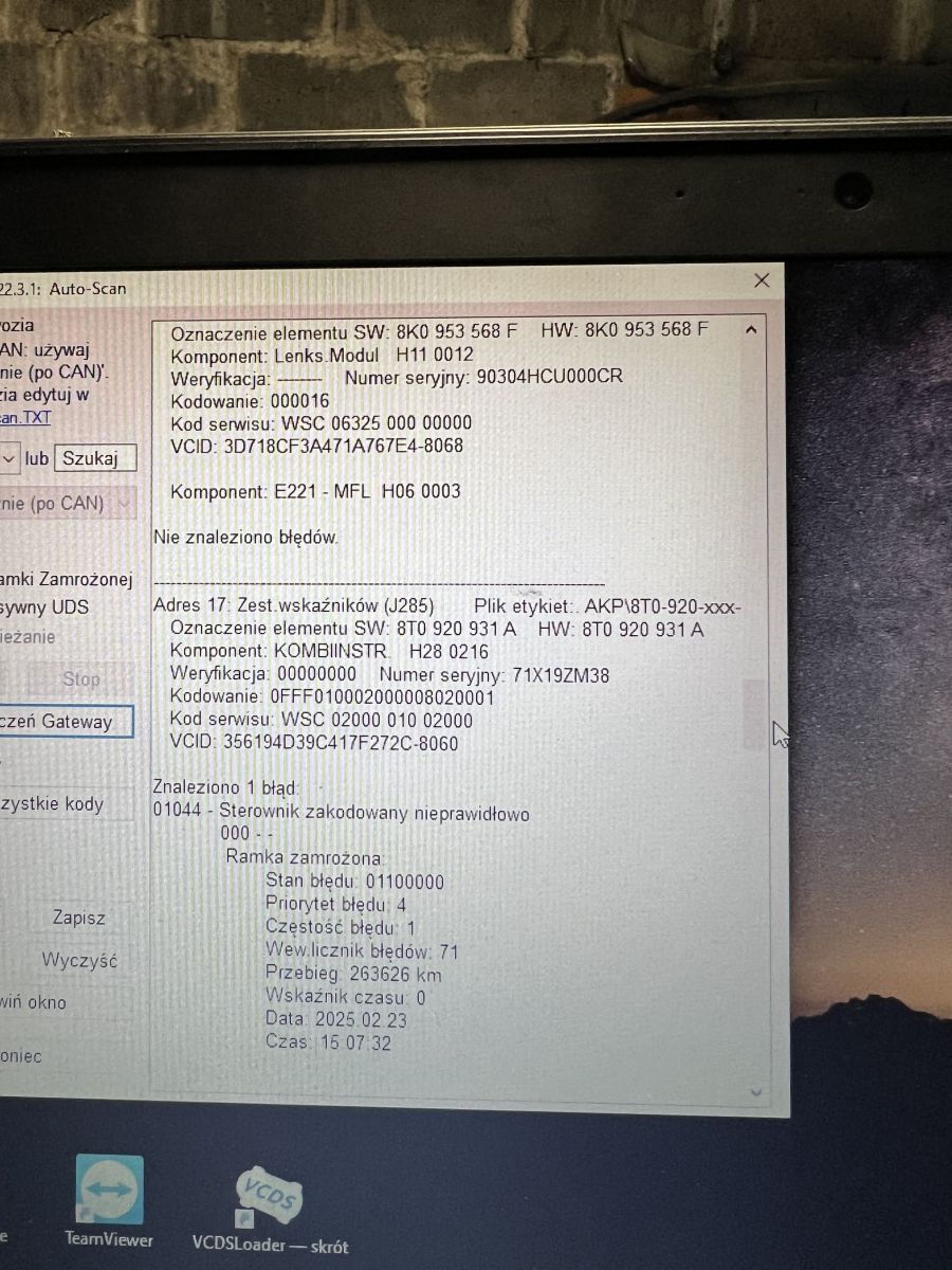

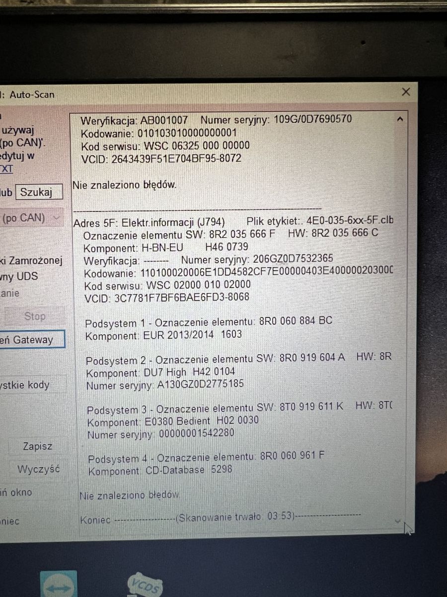

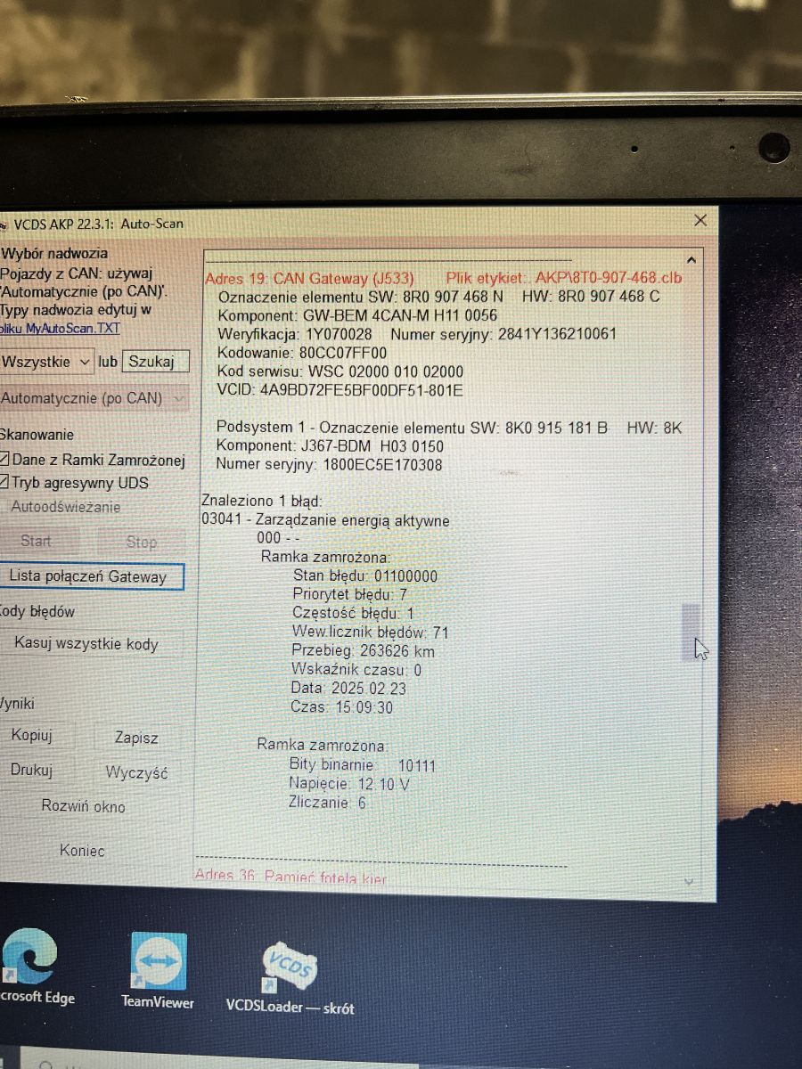

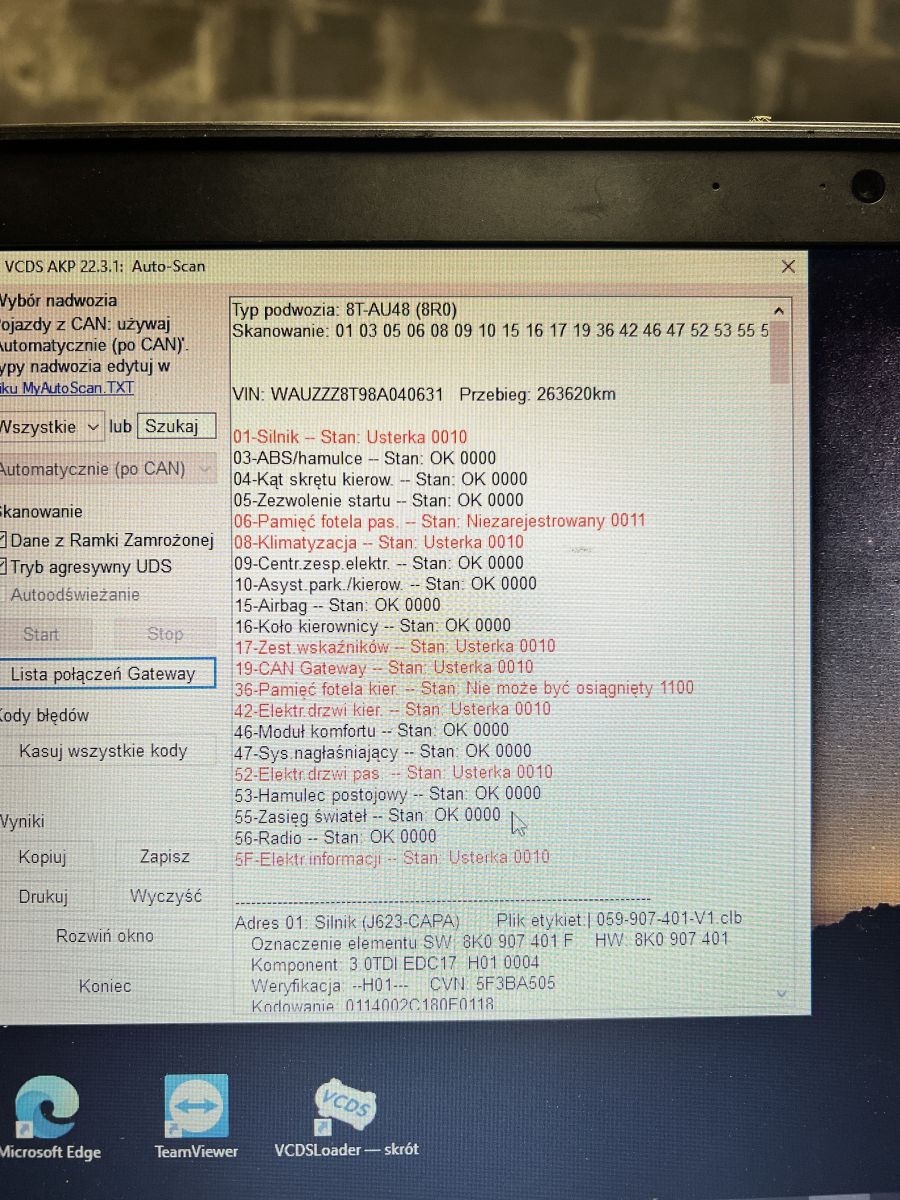

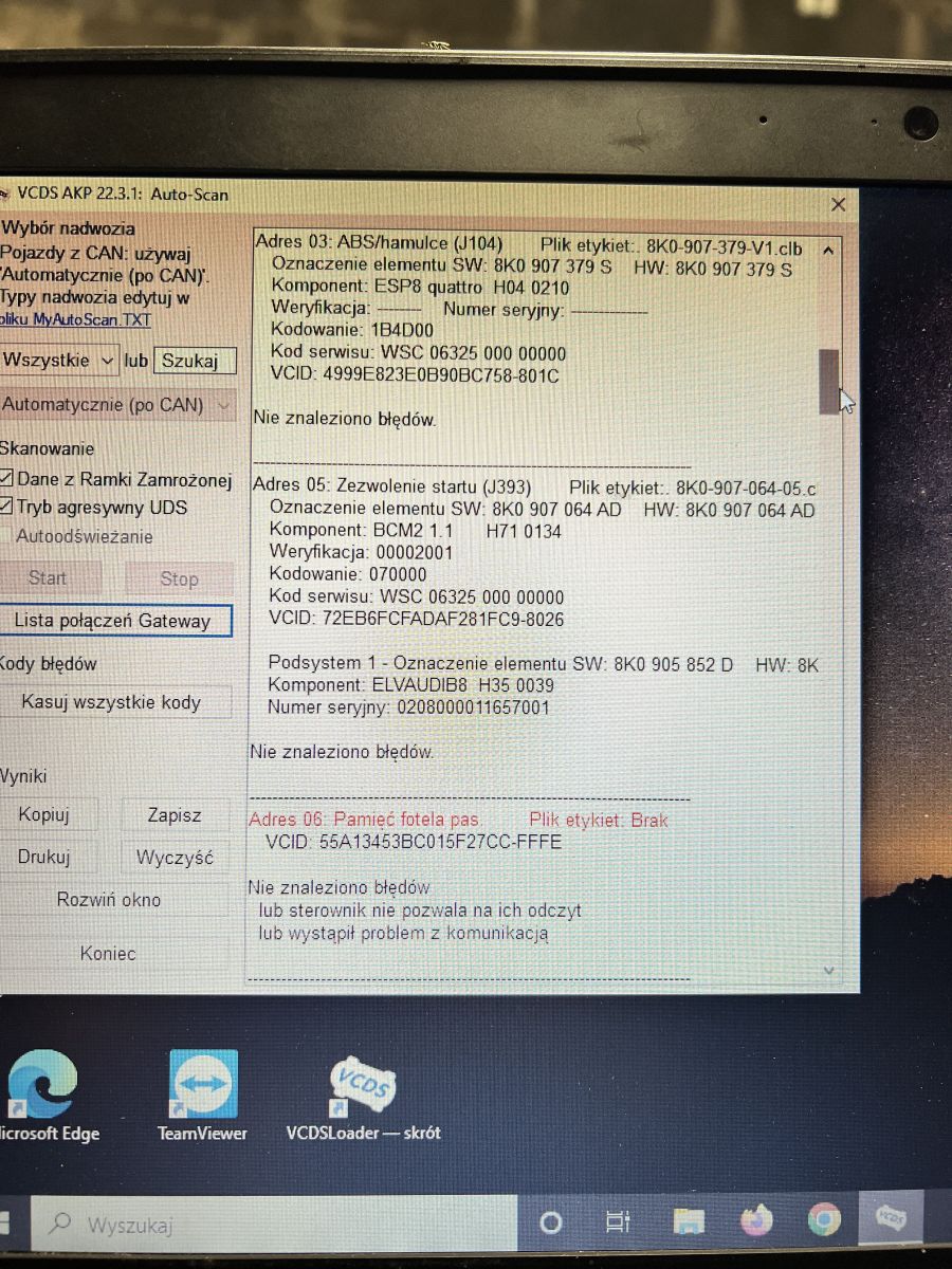

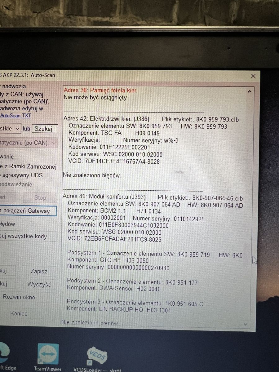

Wrzucamy zawsze pełny auto-scan a nie kody błędów czy zdjęcia.
Zaraz zrobię i wrzucę
Nie zdjęcia. Auto-scan w postaci pliku tekstowego  .txt
Czyli jak mam to zrobić

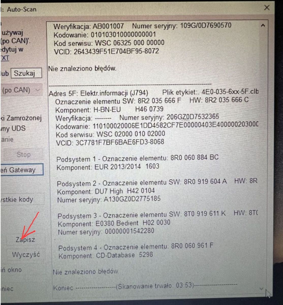

Tutaj masz opis jak go wykonać:
Edytowane przez lucasek
Tak jak robiłeś, aktywujesz auto-scan i wynik zapisujesz naciskając w oknie po lewej stronie na przycisk "zapisz"
Wtedy auto-scan zostanie zapisany w miejscu które wskazałeś na dysku w postaci dokumentu tekstowego. Ten dokument tekstowu wrzucasz tutaj.
