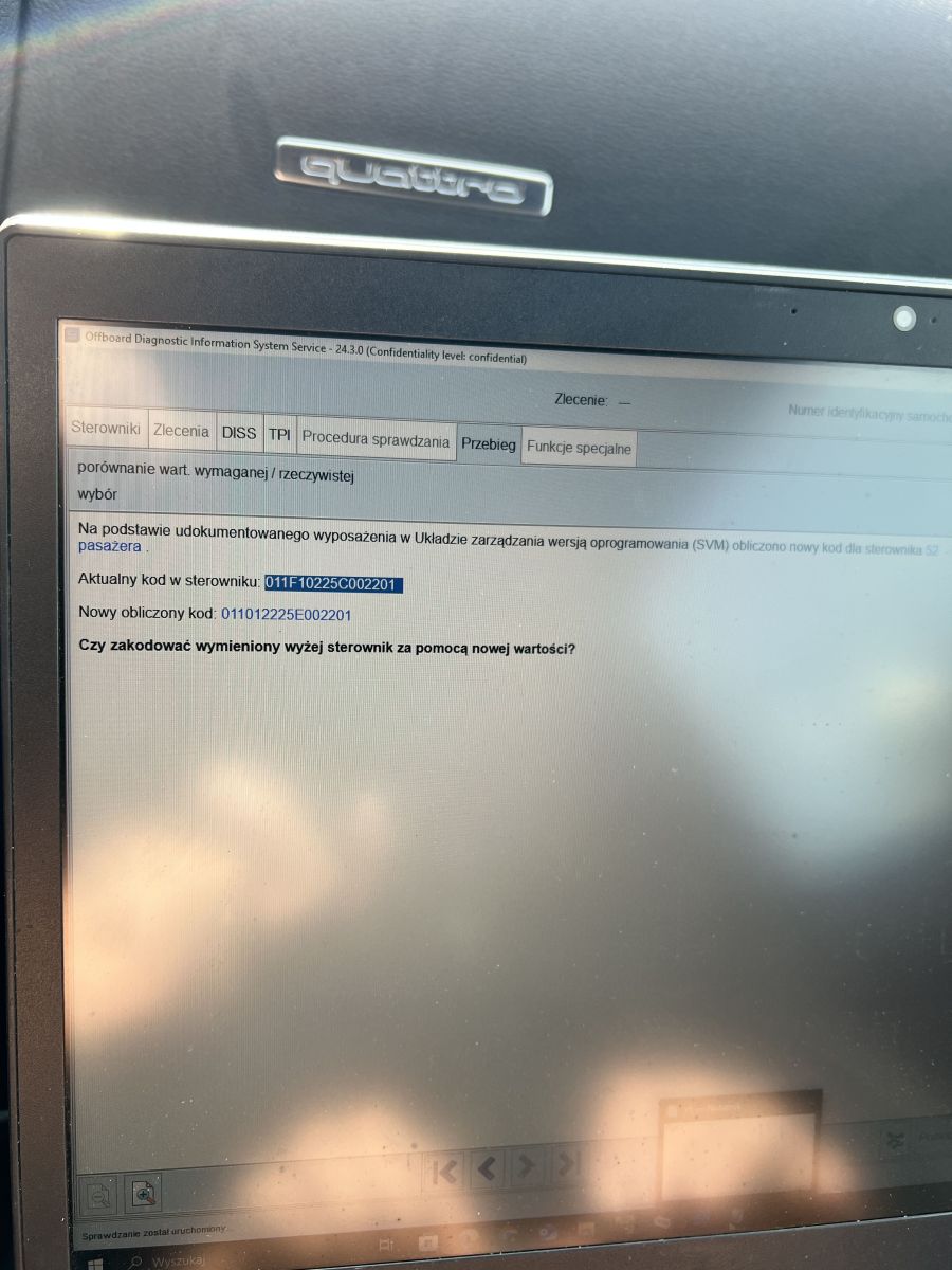

Witam. Walka z siedzeniami trwa dalej. Udało się ogarnąć  komunikację z sterownikami, ale jest taki problem że  jak łączę  się z sterownikiem fotela kierowcy to on widzi go jako fotel pasażera,a jak łączę się  z sterownikiem fotela pasażera to widzi go jako fotel kierowcy. Co to może  być ?
Wrzuć aktualny, auto-scan.
Cześć. wrzucam auto-scan. wcześniej nie dałem rady. Moduły foteli ogarnięte ,ale cały czas wywala ochronę komponentów. Byłem zdjąć ochronę i po dwóch dniach wywaliło na module pasażera a po następnych dwóch dniach na module kierowcy.

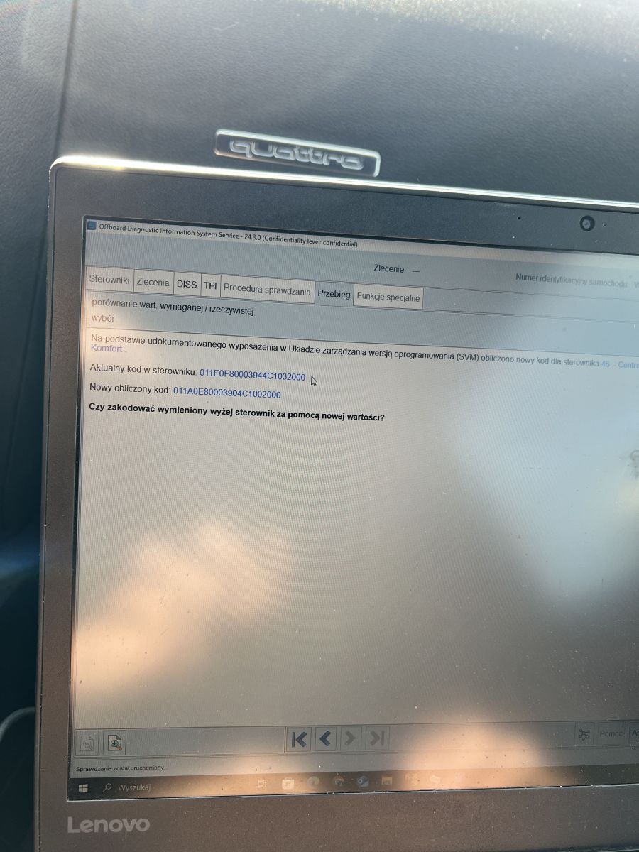

Problem z pamięcią  foteli,cały czas wywala ochronę komponentów. Byłem zdjąć ochronę i po dwóch dniach wywaliło na module pasażera a po następnych dwóch dniach na module kierowcy. Co to może być. Brakuje już mipomysłów.Moze ktoś  miał  taki i przypadek i udało się go rozwiązać.
Jak ściągane CP? Przypisanie online?
Z tego co wiem to tak, ale na 100 procent  nie jestem pewny.
Może jest jakiś problem z Gateway, że zapomina dopisane sterowniki.
Mówiłem o tym facetowi który  to robił,ale twierdzi że to na pewno nie przez gateway.
Wgrałbym nowsza wersję softu do Gateway (przynajmniej 0060).
Ok.podjade do niego i mu to powiem. Na razie dzięki wielkie za pomoc ?  Odezwę  się po wgraniu tego softu czy pomogło.
A mogę teraz sprawdzić  jaką  mam wersję softu?
Masz widoczną na auto-scanie, który wyżej wrzuciłeś. 0056
