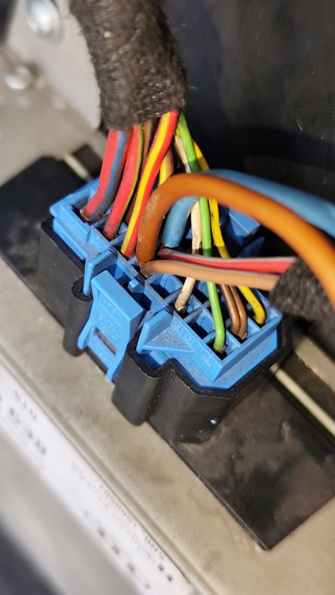

Dobra, to teraz pytanie, jak to miałeś podłączone @Garnus że Ci się grzało?
Brązowy masa , niebieski+  podczas jazdy  grzało się  fest kable jak i ten cały  wzmacniacz. Na wyłączonym testowałem  tylko chwilę i wzmacniacz był chłodny
Raczej będe szedł w kierunku tego drugiego wzmacniacza i postaram się to gdzieś upchnąć ładnie o ile zadziała
Słabe połączenie przewodów i dla tego wszystko się grzało. Daj osobne zasilanie na drugi wzmacniacz. Ja wzmacniacze mam pod podłogą między kołem zapasowym a oparciem siedzeń.

Czy przylutowanie to jedyna opcja, bo kupować specjalnie pini do tego to średnio?
Osobne zasilanie, Inaczej potopisz instalację. Tam masz za duży pobór prądu na ten przekrój przewodów.
Może i przekrój by dał radę, gdyby na nowo je zarobić w pinach ale lepiej puścić zasilanie osobno.

Wzmacniacz z b6 avant ma takie same piny jak ten z b7 ?
