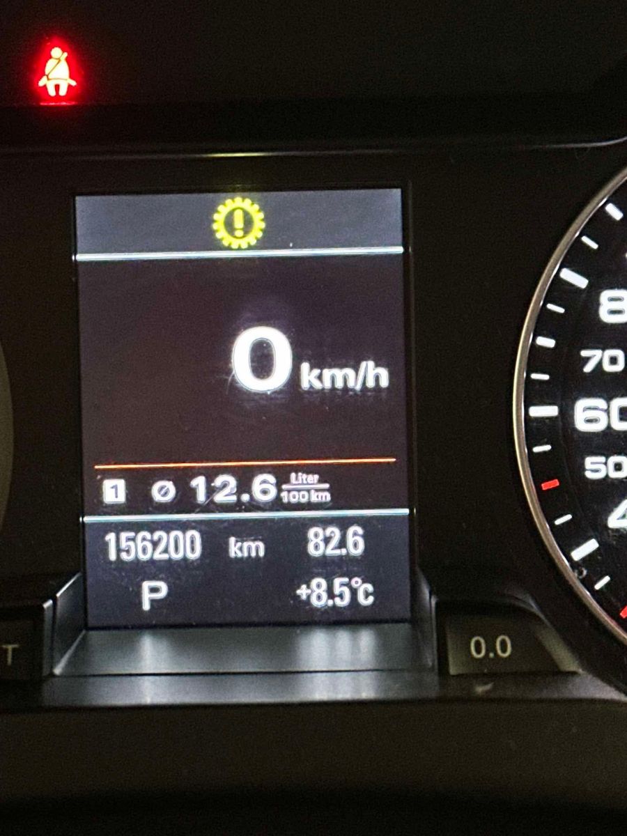

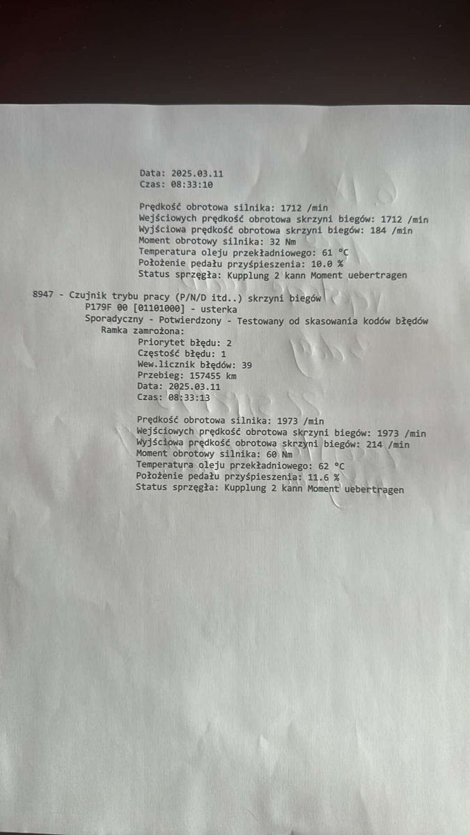

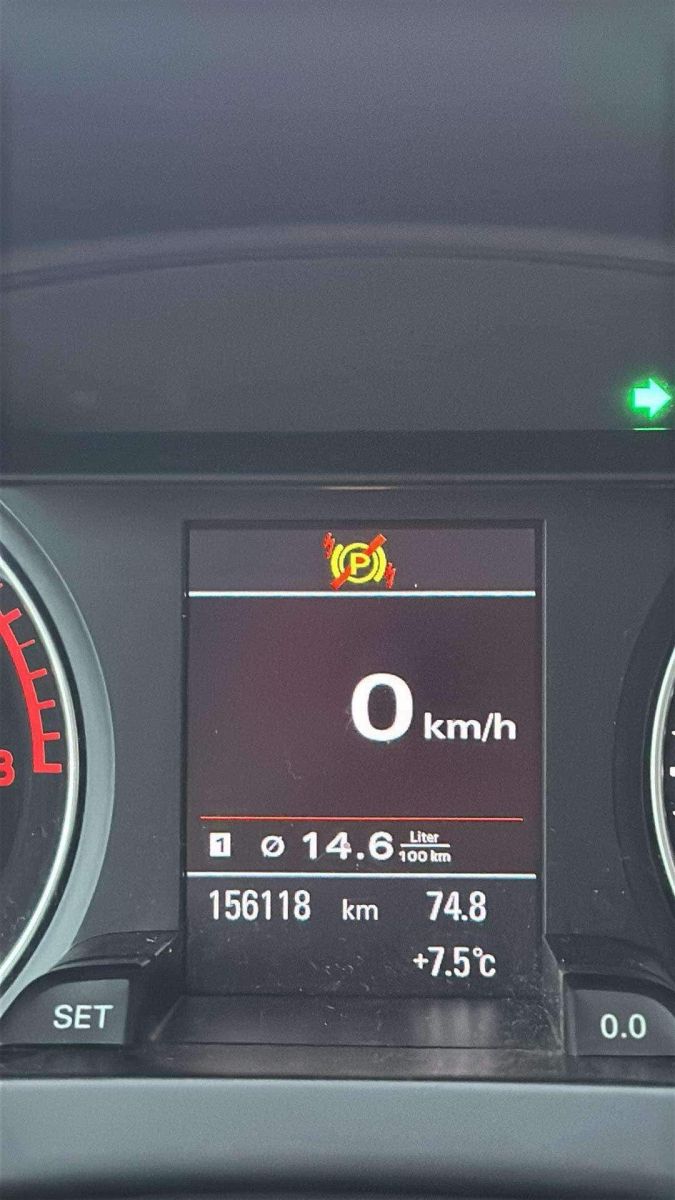

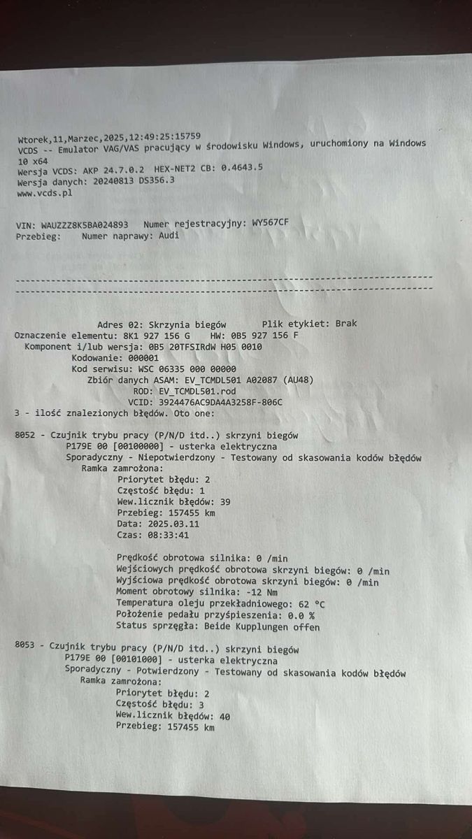

Cześć wszystkim mam problem od jakiegoś czasu zapalają się kontrolki i brak możliwości jazdy samochód staje.Brak możliwości wyciągnięcia kluczyka zmiany biegu na P. Odczekuje z 10 minut mogę jechać dalej Jest to podczas jazdy i nie zawsze .Skrzynia pracuje normalnie jeżdżę nim 3 lata i tak samo jeździ.W błędach zeskanowanych wyskakuje ten sam błąd.Mechanicy każą naprawiac skrzynie a inni zeskanują kody błędów i kasują koniec naprawy.Prosze o pomoc jest to stresujące bo nie wiadomo kiedy stanę.
Zacząłbym od najtańszej rzeczy czyli sprawdzić czy piny we wtyczce która wchodzi do skrzyni nie jest zaśniedziała i czy jest sucha. Jeśli tam będzie ok to obawiam się że problem będzie z pozycjonerem który mówi pa pa, a to już robota z kategorii tych grubszych.
