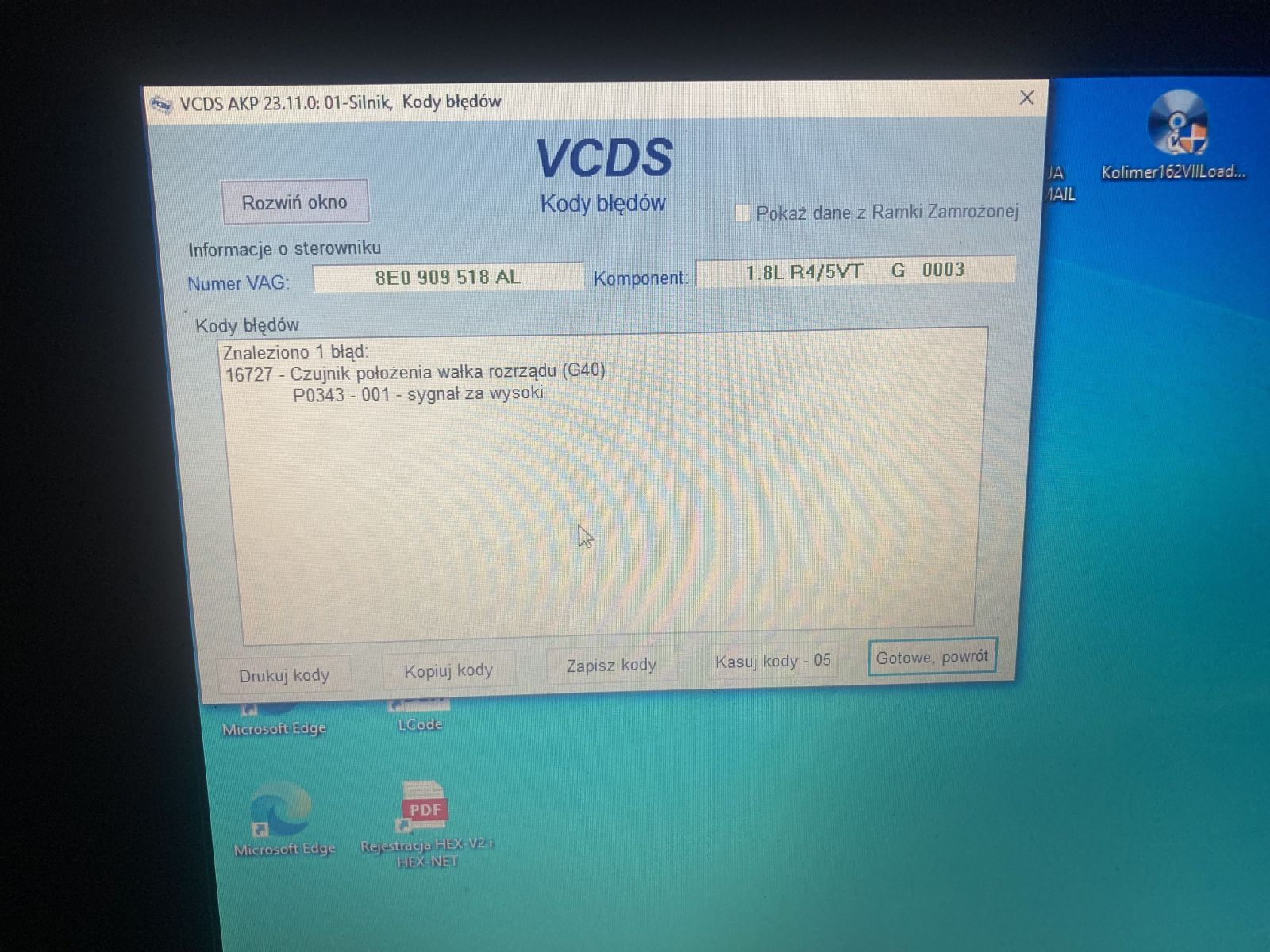

Witam posiadam Audi A4 b6 z silnikiem 1.8T BFB wyskakuje mi błąd czujnika położenia wałka rozrządu 16727 P0343-001 - sygnał za wysoki.
Ogolnie samochód czasami dłużej kręci.Wymieniłem tipa ponieważ był dziurawy i przepływ powietrza wynosi 137g samochód ma zrobioną mapę na 198km logi zostały sprawdzone nie ma cofania zapłonu tylko na niższych obrotach maksymalnie do 3 stopni.
Wczoraj podmieniałem jescze przeplywke lecz nic to nie dało postanowiłem odpiąć czujnik położenia wałka samochód nie odpalił ale strzelił z wydechu pewnie zalał się paliwem przez kręcenie i nastąpił zapłon.Potem podłączyłem czujnik wałka i samochód odpalił a gdy go zgasiłem to już nie odpalił i znowu odłączyłem czujnik i odpalił.
Jak myślicie czy to może być wina czujnika?
proszę o pomoc

Czyli żadnych zamienników.Ogólnie ten błąd nie zawsze wyskakuje podczas odpalania czasami jak się da po obrotach to wyskoczy.

A bank intake 1 mam ustawione na 5 ja potem podeślę logi żeby była taka pewność czy nic z rozrządem się nie dzieje
